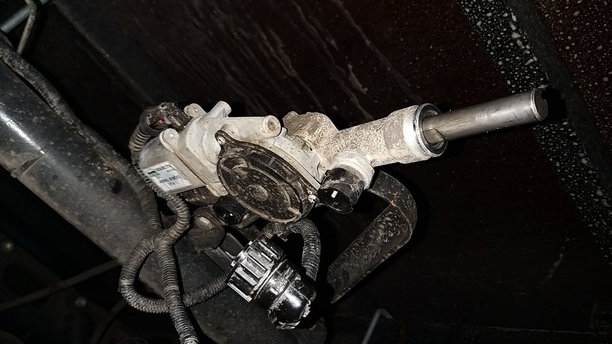

Александр 102 2 Опубликовано 19 января, 2022 Газель НН, выпуск конец 2021 года, пробег 2049 км. Стало смешно, когда придя утром в бокс и заведя машину не смог снять с " ручника ", кнопка не реагировала,не на снятие ни на постановку " ручника ", самое интересное, что при включении зажигания, пройдя опрос, панель приборов показала, что тормоз снят, но с места тронуться не можешь. Потратил добрых 5 часов, обзванивая дилеров, но ни кто не смог объяснить причину, все ссылались на кривую прошивку, и на вопрос : " Что делать? " Ответ: " Вызывайте эвакуатор " и везите машину на станцию. Хорошо, что дело было в теплом боксе, а если на трассе или в тайге где нет связи? В итоге : ( благо сам КИПовец ) и зная элементарные правила обращения с электрооборудованием, методом " ВТЫКА ", отключил питание от стояночного тормоза и путем нехитрых манипуляций разблокировал стояночный тормоз. Добрался на официальную станцию, после разговоров и объяснения причины обращения, была сделана перепрошивка "мозгов", поставили " ПОСЛЕДНЮЮ " версию, НЕ ПОМОГЛО. ВОПРОС ГАЗу : я молчу про стоимость авто, но за такие деньги, неужели нельзя сделать нормальное программное обеспечение? 1 Поделиться сообщением Ссылка на сообщение Поделиться на другие сайты

газель2005 2 720 Опубликовано 19 января, 2022 1 час назад, Александр 102 сказал: В итоге : ( благо сам КИПовец ) и зная элементарные правила обращения с электрооборудованием, методом " ВТЫКА ", отключил питание от стояночного тормоза и путем нехитрых манипуляций разблокировал стояночный тормоз. А какие там манипуляции!Сверху на электроприводе болтик с гранью на десять завернул и всё колёса разблокировали. 12 минут назад, aleks2 сказал: а как он работает ручник? Вместо центрального троса в месте разводки тросов стоит электропривод. Поделиться сообщением Ссылка на сообщение Поделиться на другие сайты

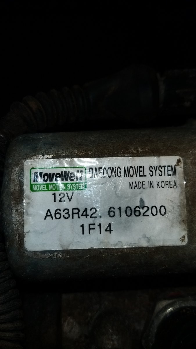

Александр 102 2 Опубликовано 20 января, 2022 Сегодня гонял машину на СТО официалам, проблема обнаружилась в блоке управления , сказали ждать месяца 2 в лучшем случае. Сам привод разблокировал не винтом, а подал питание на привод мотора 12 вольт, заодно проверил его работает или нет. Самое интересное, что пытался найти привод по каталожному номеру, как бы не так. По каталожному номеру выдает только привод открытия боковой двери Газель. Но он совсем другой, у него нет 2х лягушек по краям привода. Отличия в 1F14 каталог не выдает. И все это называется " ЦИФРОВЫЕ ТЕХНОЛОГИИ ". 1 Поделиться сообщением Ссылка на сообщение Поделиться на другие сайты
Crady 8 669 Опубликовано 20 января, 2022 14 минут назад, Александр 102 сказал: По каталожному номеру выдает только привод открытия боковой двери Газель. Но он совсем другой, у него нет 2х лягушек по краям привода. номер номер.верхушку сними,ту что с конечниками.получишь привод стеклоподъёмника.механика там проста как 5 копеек,электронику не смотрел,вполне и там замена не дорогая есть. моторчик честно говоря слабоват.с дискаря 3 с такой же системой с кнопочкой развивает куда большее усилие на тросах. Поделиться сообщением Ссылка на сообщение Поделиться на другие сайты
Александр 102 2 Опубликовано 21 января, 2022 Машина на гарантии, нет особого смысла её менять, тем более что привод живой, сгорел блок управления. А так можно взять старый корпус и поставить новый мотор. Поделиться сообщением Ссылка на сообщение Поделиться на другие сайты
