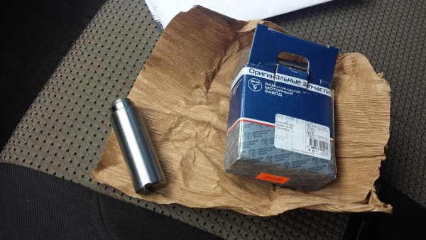

Татарин 7 556 Опубликовано 8 февраля, 2022 2 часа назад, masiy сказал: Натяжители цепи у ЗМЗ гидравлические без гребёнки. Э-э? Поделиться сообщением Ссылка на сообщение Поделиться на другие сайты
masiy 266 Опубликовано 8 февраля, 2022 1 час назад, Татарин сказал: Да я знаю устройство натяжителя. Просто в иномарках встречал гидронатяжители цепи с гребёнкой. То есть на максимальном давлении натяжитель вышел , а при малом давлении он обратно не заходит, а что бы его утопить, надо гребёнку отжать. Так же на японцах старых встречал как гидронатяжитель так и механический. То есть на холодную натягивается цепь вручную, а далее она потягивается гидриком и гидрик с гребёнкой. Поделиться сообщением Ссылка на сообщение Поделиться на другие сайты
