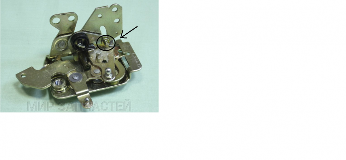

Pew 4 Опубликовано 26 февраля, 2022 День добрый, суть проблемы: купил новый мезанизм замка двери, но на новом механизме другая шпонка под наконечник, не знаю как её правильно назвать (отменил на фото). Может кто-то сможет подсказать как наконечник там должен фиксироваться или католожный номер нужного наконечника. На моем старом замке вообще была запресованная маленькая шпилька с гайкой. Поделиться сообщением Ссылка на сообщение Поделиться на другие сайты

Pew 4 Опубликовано 28 февраля, 2022 20 часов назад, dimonmm сказал: Сюда тяга от внутренней ручки крепиться. На конце пластмассовый квадрат обычный для дверных механизмов. Я знаю, что это от тяги внутренней ручки двери и называются они "наконечник тяги", но проблема в том, что везде сферы под наконечники, а тут вроде шпильки без резьбы и обычная родная тяга не садиться плотно и слетает Поделиться сообщением Ссылка на сообщение Поделиться на другие сайты

Pew 4 Опубликовано 28 февраля, 2022 1 час назад, dimonmm сказал: Почему то так сделано? Новый наконечник поставить. все наконечники под шарообразную сферу или как её правильно обозвать, а именно на рычаге под внутреннюю ручку салона идет какой-то цилиндр и с него новая тяга просто сваливаться будет постоянно, потому что он не защелкнется Поделиться сообщением Ссылка на сообщение Поделиться на другие сайты

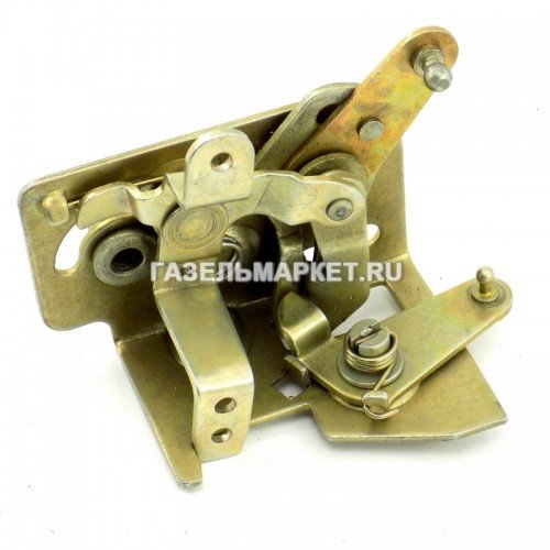

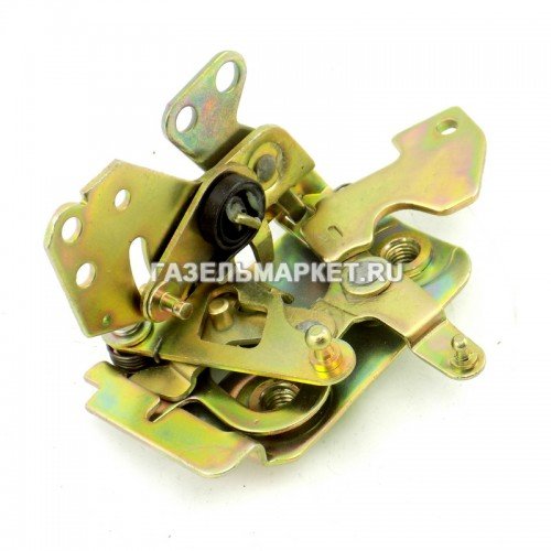

соболевич 1 972 Опубликовано 4 марта, 2022 (изменено) Цитата Оба замка водительской двери , верхний НО, внизу старого образца, крепление третей тяги разное. В руках бы подержать было понятней, по фоткам тяжко и бесполезно.Дерзай, сообразишь Если у тебя авто 2004 года то тебе нужен старый вариант, а ты приобрел "новый". Я так предполагаю. Изменено 4 марта, 2022 пользователем соболевич Поделиться сообщением Ссылка на сообщение Поделиться на другие сайты
Pew 4 Опубликовано 5 марта, 2022 17 часов назад, соболевич сказал: Оба замка водительской двери , верхний НО, внизу старого образца, крепление третей тяги разное. В руках бы подержать было понятней, по фоткам тяжко и бесполезно.Дерзай, сообразишь Если у тебя авто 2004 года то тебе нужен старый вариант, а ты приобрел "новый". Я так предполагаю. Да, у меня машинка 2004 ого и в замок видимо с тех времен и не лазили, но там такой же механизм стоит "как и в новом образце" только вместо этой круглой шпильки у меня у меня запресована была шпилька с резьбой и контрилась гайкой сверху. Кстати на наконечниках которые идут на личинку меньше канавки и почти подходят на эту шпильку, но надеть их вообще никак не получается Поделиться сообщением Ссылка на сообщение Поделиться на другие сайты
соболевич 1 972 Опубликовано 5 марта, 2022 16 минут назад, Pew сказал: у меня у меня запресована была шпилька с резьбой На фото вроде есть паз под разрезную шайбу, но где взять такой наконечник или самому что то колхозить Поделиться сообщением Ссылка на сообщение Поделиться на другие сайты
