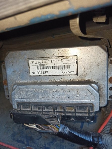

Всем привет. История такая. Купил газель 2705, 2007 года. Мозги 405 двигатель 406 инжектор. Я так понял от Волги поставили. проблема такая, с включеным рхх заводится нормально и около 20-30 секунд держит нормальные обороты, после обороты повышаются до 1500 и в течении секунд 30-40 растут до 2000 и так держутся, чек не горит. На горячей или холодной без разницы. Заглушил, завел и опять тоже самое. Отключаешь рхх, чек загорается, заводится, но без газа на холодную обороты не держит, прогреется держит 800-900. Расход бензина 35 литров. Компрессия 9-9-9-8 на холодную в -10. Менял мозги на аналогичные, не помогло. Поменял дпдз, рхх, регулятор давления топлива. Проверял дыммашиной подсос воздуха, дым немного идёт через сам датчик (прямоугольная фигня) на дмрв, через дпдз и через штуку куда тросик газа крепится. Но дыма немного, не верю что там может быть сильный подсос воздуха. Под подозрением форсунки и дмрв (на замену), дороговато, может кто, что подскажет?

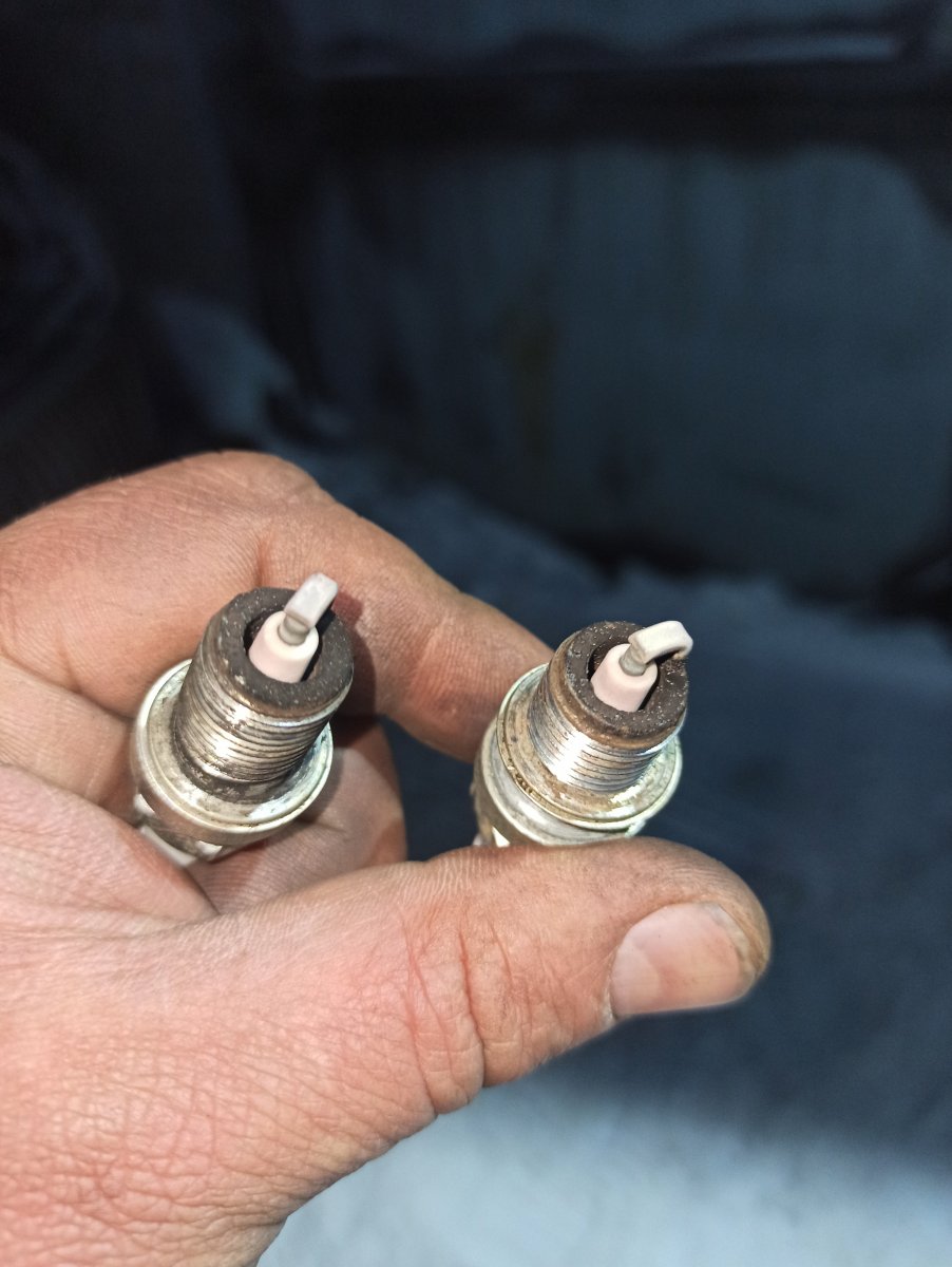

По свечкам много воздуха?! Но не 35 же литров расход!!!

Цвет выхлопа какой? Запах выхлопа?
