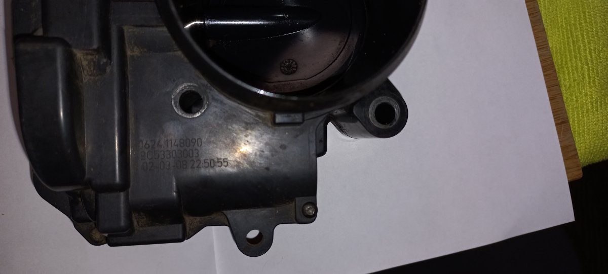

meatJkee 0 Опубликовано 16 апреля, 2022 Всем здравствуйте. Подскажите пожалуйста как проверить электронную дроссельную заслонку Siemens VDO без установки на машину. Хочу купить б/у, ибо цены нынче кусаются, да и по хорошему знать как это сделать даже при покупке новой. А ближайшая б/у 100+ км и не хотелось бы купить не рабочую. Поделиться сообщением Ссылка на сообщение Поделиться на другие сайты
meatJkee 0 Опубликовано 16 апреля, 2022 И ещё один вопрос. Как его разобрать?:) Поделиться сообщением Ссылка на сообщение Поделиться на другие сайты
вилли 941 Опубликовано 17 апреля, 2022 6 часов назад, meatJkee сказал: проверить Я разьем перевтыкал с одной на другую,да и смотрел % открытия на б.К.,можно и глазами я думаю Поделиться сообщением Ссылка на сообщение Поделиться на другие сайты
Crady 8 669 Опубликовано 17 апреля, 2022 19 часов назад, meatJkee сказал: . Как его разобрать?:) разобрать очень просто,собрать обратно как было не возможно.в 99.9% случаев разборка заканчивается покупкой друго. Поделиться сообщением Ссылка на сообщение Поделиться на другие сайты

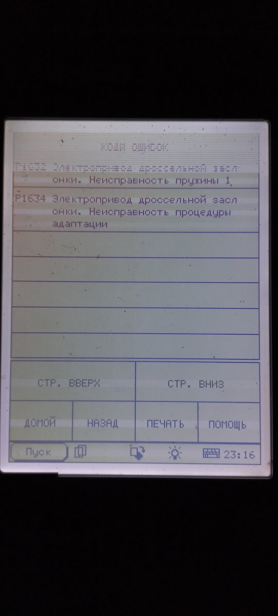

meatJkee 0 Опубликовано 18 апреля, 2022 @вилли В том то и дело что хочу купить б.у., а как проверить без газели я не знаю. @Crady Печально. Мой дроссель выдаёт ошибку по пружине и адаптации. Есть варианты починки? Поделиться сообщением Ссылка на сообщение Поделиться на другие сайты
Crady 8 669 Опубликовано 18 апреля, 2022 4 часа назад, meatJkee сказал: Мой дроссель выдаёт ошибку по пружине и адаптации. Есть варианты починки? промой сначала,и скинь адаптации.потом уж голову ломать начинай. Поделиться сообщением Ссылка на сообщение Поделиться на другие сайты
meatJkee 0 Опубликовано 18 апреля, 2022 1 час назад, Crady сказал: промой сначала,и скинь адаптации.потом уж голову ломать начинай. Сброс до заводских настроек? Поделиться сообщением Ссылка на сообщение Поделиться на другие сайты
Crady 8 669 Опубликовано 18 апреля, 2022 6 минут назад, meatJkee сказал: Сброс до заводских настроек? да просто батарейку,пока мыть заслонку будешь.можешь заморочиться со сбросом и инициализацией блока.правда смысла особого нет Поделиться сообщением Ссылка на сообщение Поделиться на другие сайты
meatJkee 0 Опубликовано 18 апреля, 2022 @Crady Когда ошибки сбрасываю работает все шикарно. Выключаю и включаю зажигание все, педаль не реагирует. Поделиться сообщением Ссылка на сообщение Поделиться на другие сайты
Crady 8 669 Опубликовано 18 апреля, 2022 1 минуту назад, meatJkee сказал: Когда ошибки сбрасываю работает все шикарно. Выключаю и включаю зажигание все, педаль не реагирует. смотри проводку.заслонка не при чём.если бы она померла,то ошибки лезли бы сразу после сброса.или нет питания постоянного на эбу,либо массы голову выносят.а может вообще "качественный" провод в проводке тупо окислился до состояния резистора. Поделиться сообщением Ссылка на сообщение Поделиться на другие сайты
meatJkee 0 Опубликовано 18 апреля, 2022 5 минут назад, Crady сказал: смотри проводку.заслонка не при чём.если бы она померла,то ошибки лезли бы сразу после сброса.или нет питания постоянного на эбу,либо массы голову выносят.а может вообще "качественный" провод в проводке тупо окислился до состояния резистора. Приезжал диагност, прозванивал фишку сказал С ней все нормально. Косу он не вскрывал т.к не было времени. Как проверить питание на эбу? Поделиться сообщением Ссылка на сообщение Поделиться на другие сайты
Crady 8 669 Опубликовано 18 апреля, 2022 5 минут назад, meatJkee сказал: Приезжал диагност, прозванивал фишку сказал С ней все нормально. а чё её прозванивать?или от разъёма эбу до неё проверять всё,или смысла нет. 6 минут назад, meatJkee сказал: Как проверить питание на эбу? открываем схему,в руки мультиметр,если нет,то и контролькой можно попробовать.ну и согласно схеме смотрим плюс и минус,как постоянный,так и коммутируемые. https://www.gazelleclub.ru/docs/elektroshemy/shema-upravleniya-dvigatelem-zmz-40524.html Поделиться сообщением Ссылка на сообщение Поделиться на другие сайты
meatJkee 0 Опубликовано 18 апреля, 2022 @Crady стоит удалить ошибки все работает. А ключ туда сюда и все конец, потом появляются опять. Чек при этом не загорается. Поделиться сообщением Ссылка на сообщение Поделиться на другие сайты
Crady 8 669 Опубликовано 18 апреля, 2022 6 минут назад, meatJkee сказал: Чек при этом не загорается. потому как лаунч очень коряво работает с микасами.даже безплатный опендиаг с простейшим к лайн шнурком куда как адекватней,чем лаунч. https://www.gazelleclub.ru/servisi/Codineisprav_micas/m11et.php Поделиться сообщением Ссылка на сообщение Поделиться на другие сайты
