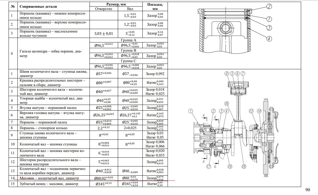

L2140 1 824 Опубликовано 26 апреля, 2022 18 часов назад, newoptimistik1 сказал: Это нормально? Из книги "Двигатель А274 Устройство Ремонт Техническое обслуживание", УМЗ 2014 Поделиться сообщением Ссылка на сообщение Поделиться на другие сайты
newoptimistik1 3 Опубликовано 26 апреля, 2022 Стало быть это норма. А тут натяг. Поделиться сообщением Ссылка на сообщение Поделиться на другие сайты

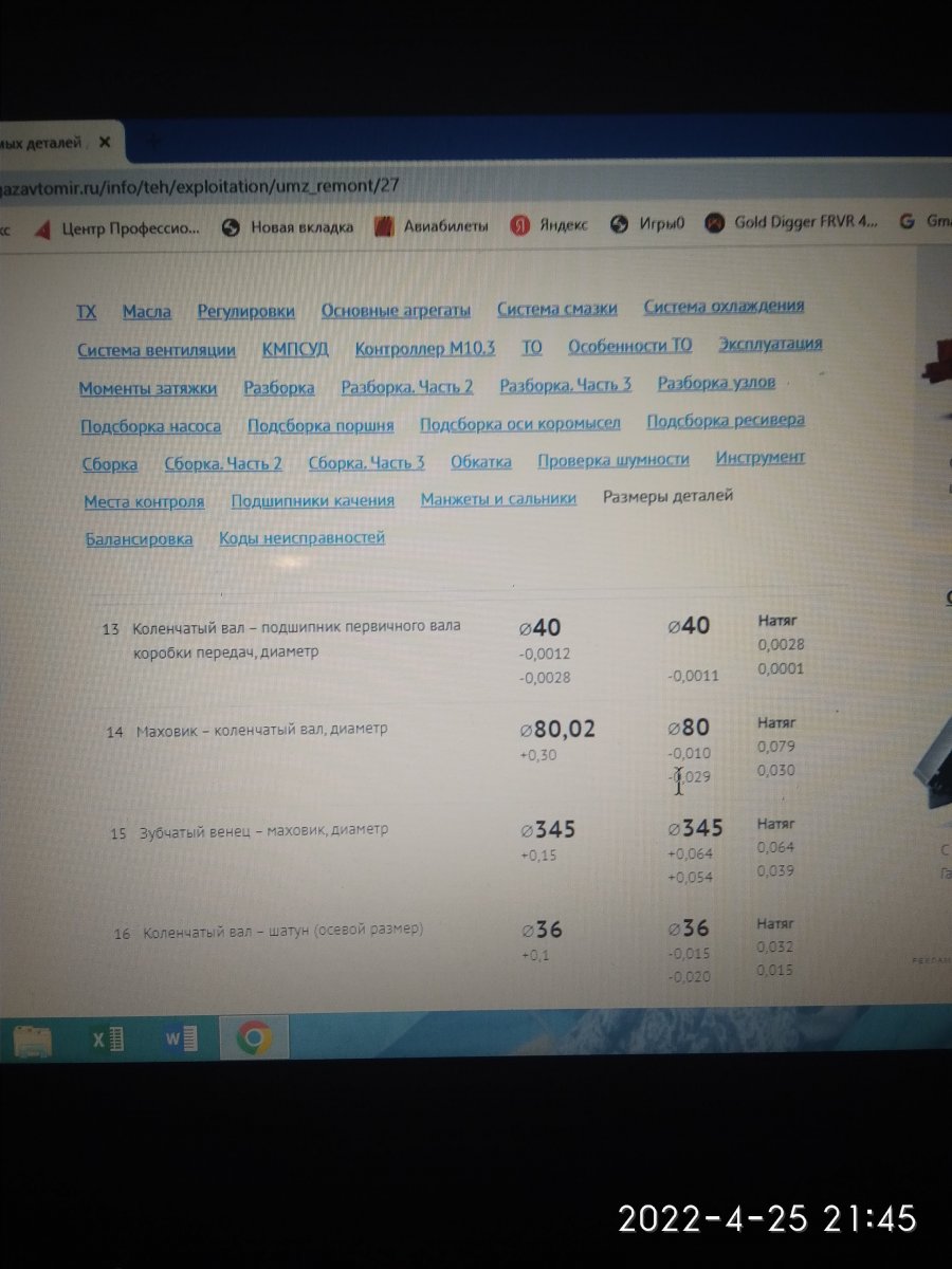

newoptimistik1 3 Опубликовано 27 апреля, 2022 16 минут назад, Slavyan сказал: @newoptimistik1 а там шпонки как ЗМЗ не предусмотрено? увы нет Нашел в другой литературе, должен быть зазор 2 сотки. Буду ставить. Всем спасибо за беспокойство! 1 Поделиться сообщением Ссылка на сообщение Поделиться на другие сайты
L2140 1 824 Опубликовано 27 апреля, 2022 16 часов назад, newoptimistik1 сказал: А тут натяг. Важно начинать с определения достоверности источника . Поделиться сообщением Ссылка на сообщение Поделиться на другие сайты
lostmedia 359 Опубликовано 27 апреля, 2022 18 часов назад, newoptimistik1 сказал: тут натяг. Какой натяг? КВ - 80, маховик-80,02. Как раз 2 часа назад, newoptimistik1 сказал: зазор 2 сотки Поделиться сообщением Ссылка на сообщение Поделиться на другие сайты
