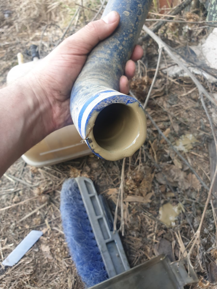

Степа 87 Опубликовано 4 мая, 2022 Здравствуйте проблема так сказать на лицо. Эмульсия в расширительном бочке, масло уходит хорошо. Машина 2019 года пробег всего 25ткм, эмульсия была с новья, но как-то не придал этому значения, не ожидал такого подвоха от нового. Раз гарантия закончилась придётся делать самому. Может кто-то уже устранял такую проблему, я то переживаю, а вдруг там скрытая где-то трещина которую не устранить. Не разу не разбирал этот двигатель, может и с прокладкой какая-то проблема. В общем нужны какие-то советы. Поделиться сообщением Ссылка на сообщение Поделиться на другие сайты
Степа 87 Опубликовано 4 мая, 2022 Чуть не забыл, теплообменник отключён. Патрубки не раздувает. Тяга у двигателя хорошая, и расход не большой. Поделиться сообщением Ссылка на сообщение Поделиться на другие сайты

Степа 87 Опубликовано 14 мая, 2023 Прошёл ровно год, я разобрал двигатель. Что хочу сказать, гбц ровная, блок ровный, завтра опресовка будет. Затем шлифовка, подозрение на не значительную кривизну гбц, щуп 0.03 не лезет, а на просвет есть. Поделиться сообщением Ссылка на сообщение Поделиться на другие сайты

Степа 87 Опубликовано 13 июля, 2023 (изменено) Неделю назад снимал голову, шлифанул и собрал. Потёк тосол из под головы, решил затянуть сильнее. Ну ладно, течь прекратилась. Проехал 5ккм, машина постояла два дня и опять в том же месте течь тосола. Не мотор, а чёрт знает что. Выбросить не жалко Масло кстати уходить перестало, за 6ккм ушло пол уровня. Изменено 13 июля, 2023 пользователем Степа Поделиться сообщением Ссылка на сообщение Поделиться на другие сайты
