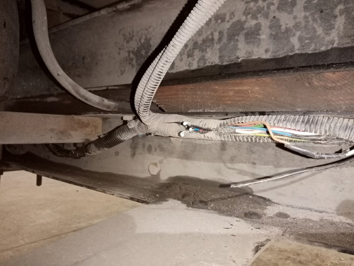

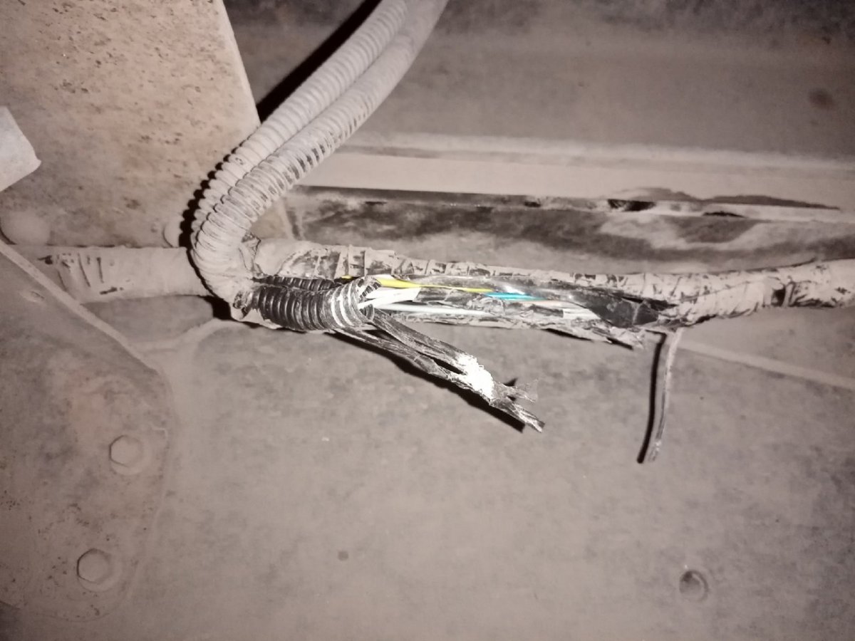

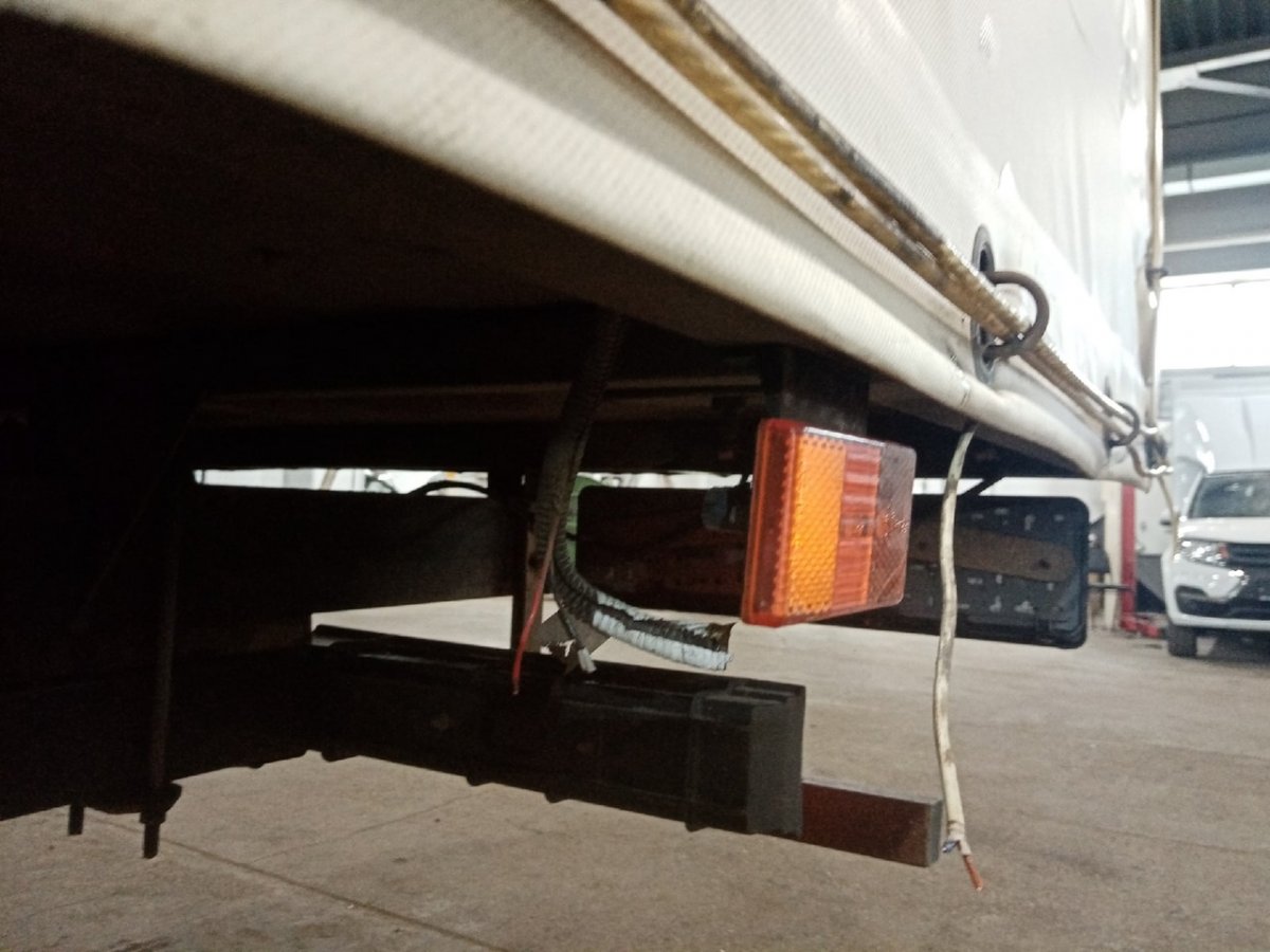

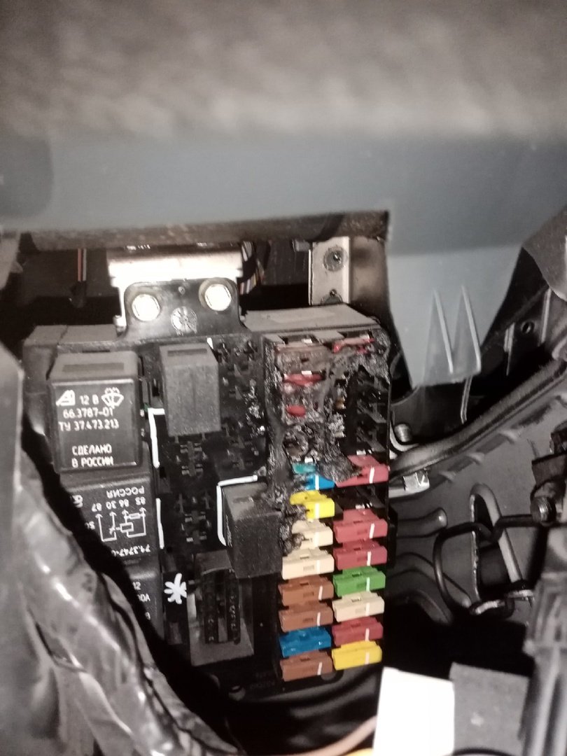

tuner1979 20 Опубликовано 19 мая, 2022 (изменено) Красавчик провел свет в будку газели, запитался от габаритов левого борта, сгорел пред после его дел, на 7.5 А, но красавчик упорный, всунул туда пред 20а, после этого немного поработало и сплавился блок предов в салоне и сгорел пред 15а на светомодуль)) Изменено 19 мая, 2022 пользователем tuner1979 4 Поделиться сообщением Ссылка на сообщение Поделиться на другие сайты

tuner1979 20 Опубликовано 20 мая, 2022 (изменено) 17 часов назад, vlad75 сказал: Прям в Калине будка? Дело в том что в газели, на работе, приехала газель чиниться, ко мне как к электрику)) А у меня автомобиль калина, но он никакого отношения к этому не имеет. А вот собстна и машина та, и проводок который уходит в будку, долго я искал из-за чего преды горят на левый борт. Начал то как обычно на удлинениях искать коротыш, а оно вон чего) 14 часов назад, Владимир 23 сказал: Дело не в 20а преде а в качестве этого преда. Продают комплекты предов которые не горят, вернее горит все, кроме предов. Купил такие на трассе. 2 раз машина чуть не сгорела. Потом специально брал пред 20а из этой пачки и проводами см по 50-60 к аккуму(провода не менее 1ммкв.) Провода плавятся изоляция дымит, пред плавится но не перегорает. Потом ставил нормальные преды(Тесла), сгорают моментом, даже 30а Дело как раз в водителе, который вставил 20А вместо 7.5а(это под капотом), а общий на светотехнику 15 А, начал плавиться с блоком предов (который в кабине) И да, машина была на гарантии, случай не гарантийный, и чтобы поменять этот блок предов(а он с проводами) нада снять всю панель, а это за чей счет веселье, как думаете? Изменено 20 мая, 2022 пользователем tuner1979 Поделиться сообщением Ссылка на сообщение Поделиться на другие сайты
tuner1979 20 Опубликовано 20 мая, 2022 Правда я так починил, без замены, но выглядит не эстетично)))) Поделиться сообщением Ссылка на сообщение Поделиться на другие сайты

Crady 8 673 Опубликовано 20 мая, 2022 6 часов назад, tuner1979 сказал: чтобы поменять этот блок предов(а он с проводами) нада снять всю панель, удобнее,факт.но при желании меняется,снимается и ставиться и без снятия.частично разбирается и проявляется ловкость рук. Поделиться сообщением Ссылка на сообщение Поделиться на другие сайты
L2140 1 827 Опубликовано 20 мая, 2022 7 часов назад, tuner1979 сказал: и чтобы поменять этот блок предов(а он с проводами) нада снять всю панель, а это за чей счет веселье, как думаете? корпусы для блоков существуют как запчасть. Это я для информации. Потому, что сегодня не гарантия, завтра своя гарантия. Блок реле и предохранителей (в салоне, с 05.2012) УАЗ-3163 (rus4x4.ru) cat_izd_avtoprom_2021_v10_3.pdf (zavod-kopir.ru) 1 Поделиться сообщением Ссылка на сообщение Поделиться на другие сайты

Владимир 23 507 Опубликовано 21 мая, 2022 В 20.05.2022 в 13:06, tuner1979 сказал: Дело как раз в водителе, который вставил 20А вместо 7.5а(это под капотом), а общий на светотехнику 15 А, начал плавиться с блоком предов (который в кабине Ты сам лично проверял то что пишешь? То есть ты уверен что если поставить вместо преда 7.5а 20ку то это приведет к оплавлению блока? Давай на спор я в своей машине меняю, корочу и видео снимаю. Поделиться сообщением Ссылка на сообщение Поделиться на другие сайты
Crady 8 673 Опубликовано 21 мая, 2022 1 час назад, Владимир 23 сказал: То есть ты уверен что если поставить вместо преда 7.5а 20ку то это приведет к оплавлению блока? могу прислать парочку предов которые использую порой в качестве кипятильника самодельного. на аккуме замыкаешь с проводами прикуривателя,изоляция плавиться,предам хоть бы хны.пластик с них уже капает,а вот то что должно сгореть,просто светиться от накала.после таких предов метрами проводку вырезать приходиться. правда я чёт склоняюсь к мысли,что если бы и номинал был,но преды из той же "серии",итог был бы тот же. Поделиться сообщением Ссылка на сообщение Поделиться на другие сайты
L2140 1 827 Опубликовано 21 мая, 2022 1 час назад, Владимир 23 сказал: Ты сам лично оплавление блоков при замыканиях в электропроводке подтверждаю в тч при штатном номинале предохранителей, установленных изготовителем . Поделиться сообщением Ссылка на сообщение Поделиться на другие сайты
