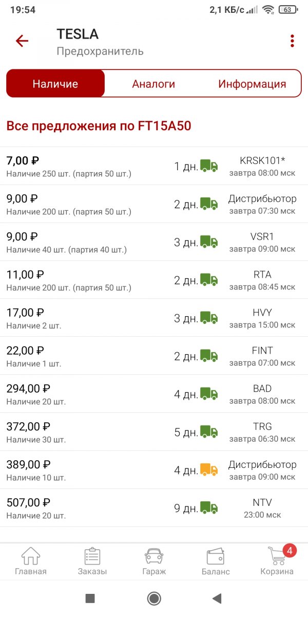

Crady 8 669 Опубликовано 22 мая, 2022 5 минут назад, PanDiman сказал: Наверное у газелиста друг на атомной станции работает и от туда снял предохранитель и поставил на газель )) нормальный пред,стоит рублей так 30-40 в среднем,за ШТУКУ,а эти 30-40 за УПАКОВКУ.что купит среднестатический газелист?прааавильно!что подешевле,так как у подавляющего большинства покупка в магазине начинается со слов- а подешевле есть?не говорю что это правило повальное для всех,но слишком уж часто такую картину наблюдаю в магазинах.тех кто при посещении сервиса начинает общение фразой- скидка будет?сразу отправляю туда где она есть.как правило если такого кадра отправить за запчастями,привозят самое дешовое что смогут найти.нафиг,нафиг!себе дороже с таким клиентом связываться. Поделиться сообщением Ссылка на сообщение Поделиться на другие сайты

Владимир 23 500 Опубликовано 22 мая, 2022 Теслу брал, недорого выходит. Взял 10а и 15а, самые распространенные, по 50шт. Сгорают моментом, щелчок слышно Поделиться сообщением Ссылка на сообщение Поделиться на другие сайты
