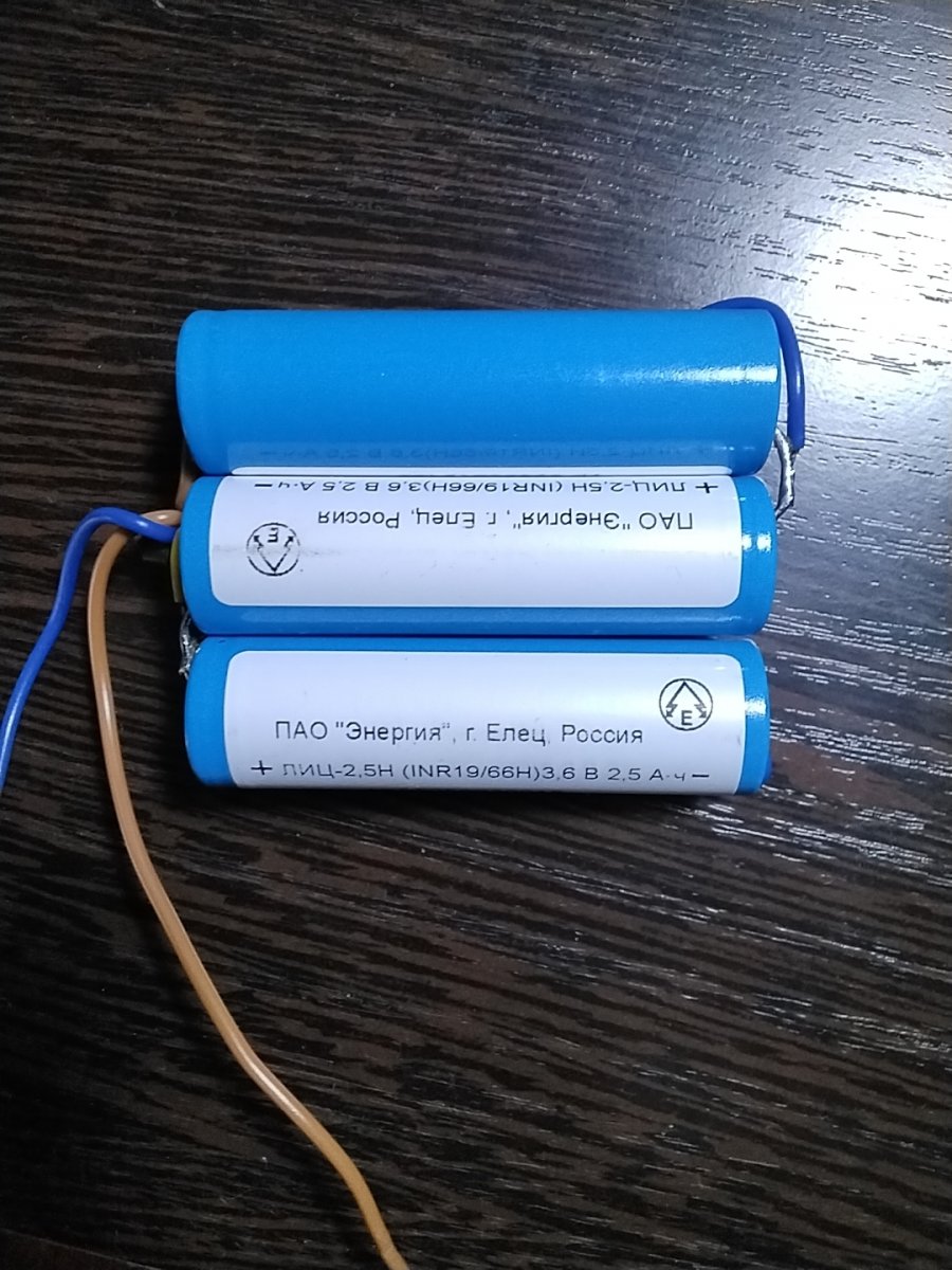

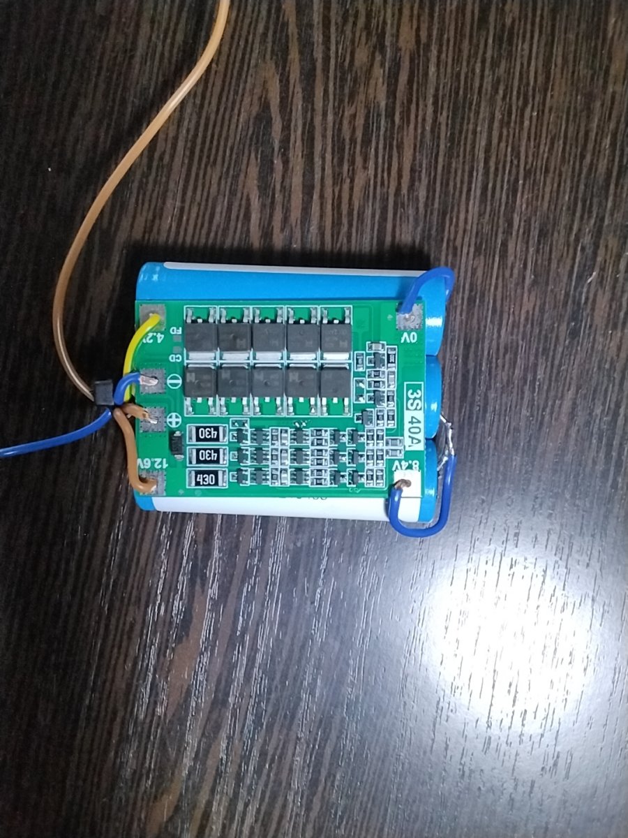

PanDiman 1 903 Опубликовано 5 июля, 2025 28 минут назад, Bankir сказал: Ну вот и все готово , приеду с абакана - протестирую ! только беленькую плату на 100 А надо было брать. Может тебе конечно повезет, я когда блокировал шуруповерт, плата взрывалась ) Поделиться сообщением Ссылка на сообщение Поделиться на другие сайты
Bankir 690 Опубликовано 5 июля, 2025 14 минут назад, PanDiman сказал: только беленькую плату на 100 А надо было брать. Может тебе конечно повезет, я когда блокировал шуруповерт, плата взрывалась ) Я чего то ее не нашел , может тогда не рисковать ? Купить новую ? Поделиться сообщением Ссылка на сообщение Поделиться на другие сайты
Александр Борисыч 1 358 Опубликовано 5 июля, 2025 22 минуты назад, Bankir сказал: ? Купить новую ? "Будет труп, тогда и приходите..." Я бы забил. Поделиться сообщением Ссылка на сообщение Поделиться на другие сайты
Bankir 690 Опубликовано 5 июля, 2025 1 минуту назад, Александр Борисыч сказал: "Будет труп, тогда и приходите..." Я бы забил. Лишь бы на аккумуляторах не отразилось ! Поделиться сообщением Ссылка на сообщение Поделиться на другие сайты
Александр Борисыч 1 358 Опубликовано 5 июля, 2025 6 минут назад, Bankir сказал: Лишь бы на аккумуляторах не отразилось ! Ничего им не будет, если не оставлять закороченную плату надолго. Сломается\взорвётся- отпаяешь. Поделиться сообщением Ссылка на сообщение Поделиться на другие сайты
