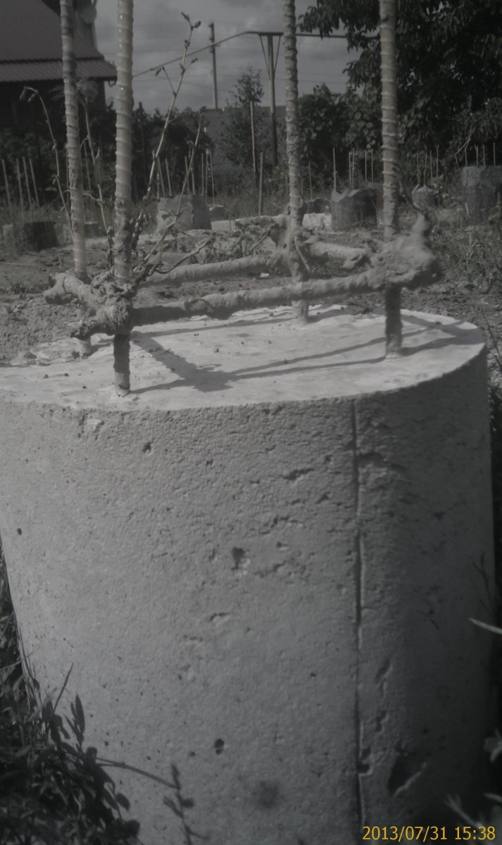

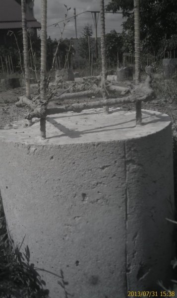

Татарин 7 716 Опубликовано 25 ноября, 2025 (изменено) 38 минут назад, БРОДЯГА74 сказал: Мне вообще непонятно чем металлическая свая лучше, выгодней железобетонной? По мне так бетонную проще соорудить! Андрей,почвы разные,условия разные.Я отливал площадку под кубовик, в виде табуретки.Столбы(примерно) на 1,2 м.залил с арматурой.Теперь эта табуретка парит над землёй сантиметров на 10-15.Опускаться не хочет.Тоже хорошо.Там, лягухи прячутся от зноя летнего.Лягуха ,зверь полезный А вот сваи винтовые, стоят не шелохнутся.Не приведи боже, чего под балками зимой оставить.В лепёху. Изменено 25 ноября, 2025 пользователем Татарин Поделиться сообщением Ссылка на сообщение Поделиться на другие сайты

БРОДЯГА74 5 822 Опубликовано 26 ноября, 2025 17 часов назад, Татарин сказал: Андрей,почвы разные,условия разные. Эдик так и сваи разные бывают...))) 250 с расширением на 600, на глубину промерзания..ничего ей вечно не будет с рубашкой рубероидной! Проверено! Поделиться сообщением Ссылка на сообщение Поделиться на другие сайты
philimon 819 Опубликовано 27 ноября, 2025 (изменено) 11 часов назад, БРОДЯГА74 сказал: ..сваи разные бывают...))) 250 с расширением на 600, на глубину промерзания..ничего ей вечно не будет с рубашкой рубероидной! Проверено! ..рубероидную рубашку на сколько глубоко надо делать? А если пластиковую трубу на выходе сваи внедрить? Это так: мысли дилетанта... Изменено 27 ноября, 2025 пользователем philimon Поделиться сообщением Ссылка на сообщение Поделиться на другие сайты
БРОДЯГА74 5 822 Опубликовано 27 ноября, 2025 (изменено) 3 часа назад, philimon сказал: ..рубероидную рубашку на сколько глубоко надо делать? А если пластиковую трубу на выходе сваи внедрить? Это так: мысли дилетанта... На всю высоту сваи, а сверху можно хоть как облагородить. Есть такое понятие как боковое пучение, Вологда про него не рассказал))) Изменено 27 ноября, 2025 пользователем БРОДЯГА74 Поделиться сообщением Ссылка на сообщение Поделиться на другие сайты
