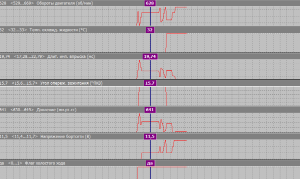

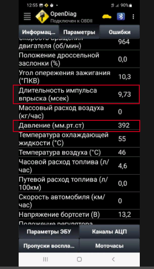

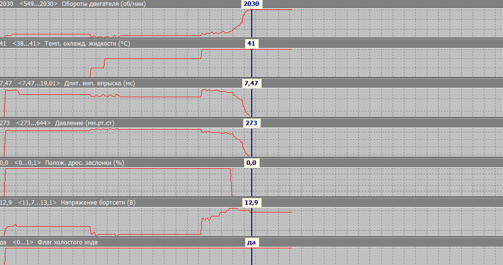

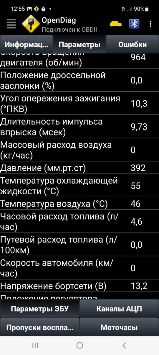

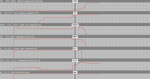

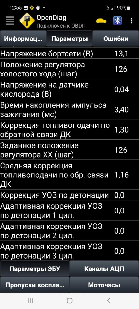

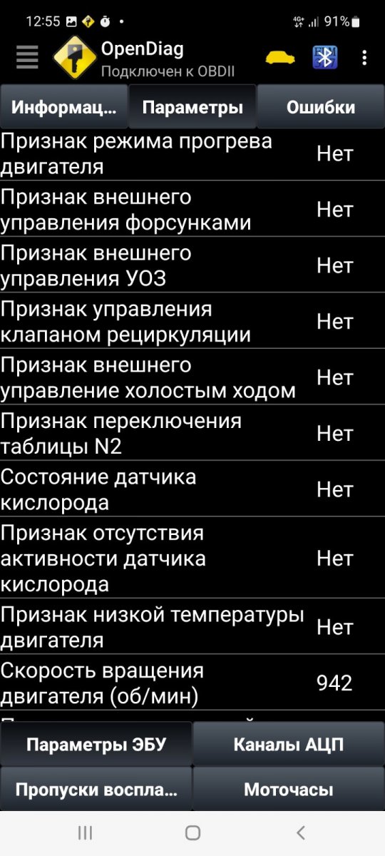

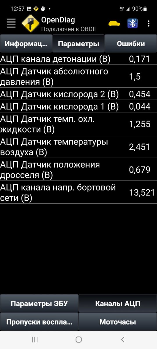

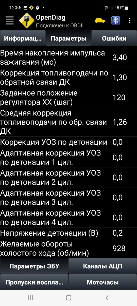

urch 5 Опубликовано 24 июня, 2022 Заглушили трубку вакуума на гидроусилитель тормозов, "повышкали" Carburator Cleaner в районе впускного коллектора - подсоса не обнаружили. Заменили ЭБУ - почти ничего не изменилось. Заметили особенность: при равномерном нажатии на педаль газа обороты почти не повышаются, а если нажимать на педаль газа резкими качками - то обороты повышаются. Форсунки стоят новые. Процент открытия ДПЗД при нажатии на педаль показывает в программе от 0 до 100. Сделали скриншоты OpenDiag при работающем двигателе (во вложении). Поделиться сообщением Ссылка на сообщение Поделиться на другие сайты
cxem 120 Опубликовано 24 июня, 2022 По картинкам не видно, надо Log Поделиться сообщением Ссылка на сообщение Поделиться на другие сайты

Владимир 23 507 Опубликовано 24 июня, 2022 10 часов назад, urch сказал: Заглушили трубку вакуума на гидроусилитель тормозов, "повышкали" Carburator Cleaner в районе впускного коллектора - подсоса не обнаружили. Заменили ЭБУ - почти ничего не изменилось. Заметили особенность: при равномерном нажатии на педаль газа обороты почти не повышаются, а если нажимать на педаль газа резкими качками - то обороты повышаются. Форсунки стоят новые. Процент открытия ДПЗД при нажатии на педаль показывает в программе от 0 до 100. Сделали скриншоты OpenDiag при работающем двигателе (во вложении). Коррекция по лямбде запредельная. Отключи лямбду и без нее попробуй. 2 Машины за неделю 10.3 с дохлой лямдой, ручками коррекции выставляешь, вроде норм, через 5 мин все заново. Поделиться сообщением Ссылка на сообщение Поделиться на другие сайты

Владимир 23 507 Опубликовано 25 июня, 2022 5 часов назад, Vovchikk сказал: Не помню сколько должно быть на холодном моторе, но мне кажется время впрыска сильно завышено. Правильно, потому что 1.3 коррекция и при этом лямда видит бедную смесь. Поделиться сообщением Ссылка на сообщение Поделиться на другие сайты

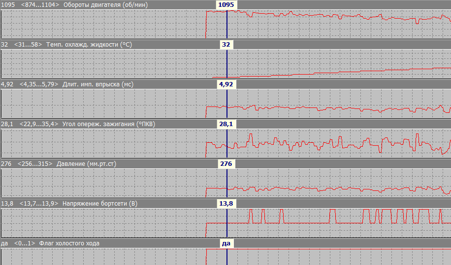

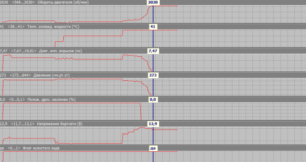

ded 888 Опубликовано 26 июня, 2022 (изменено) @urch По вашим картинкам видно: 1. большое время впрыска 2. большое давление. Я эти параметры выделил на скрине. Это говорит о том, что: а) где-то подсос воздуха. Подсос может быть через уплотнение (резиновые колечки) форсунки. Проверяю простым методом. Набираю в шприц бензин и лью на форсунки. Если меняется работа двигателя, значит подсос воздуха. Через вакуумный шланг. Резинка на ресивере, где вставляется пластиковый уголок. Были случаи, когда на соединении нижней и верхней части ресивера прокладку выбивало. Был подсос. Большое давление (392) тоже говорит о подсосе. На исправно работающем двигателе давление примерно 240-265 мм.рт.ст Так же, если зажаты клапана, то поднимается параметр «давление». Тем более у вас присутствуют пропуски по цилиндрам. Изменено 26 июня, 2022 пользователем ded добавление Поделиться сообщением Ссылка на сообщение Поделиться на другие сайты
cxem 120 Опубликовано 26 июня, 2022 (изменено) appLog-2022-06-26-10-55-49.log - короткий должно примерно так: Изменено 26 июня, 2022 пользователем cxem Поделиться сообщением Ссылка на сообщение Поделиться на другие сайты
