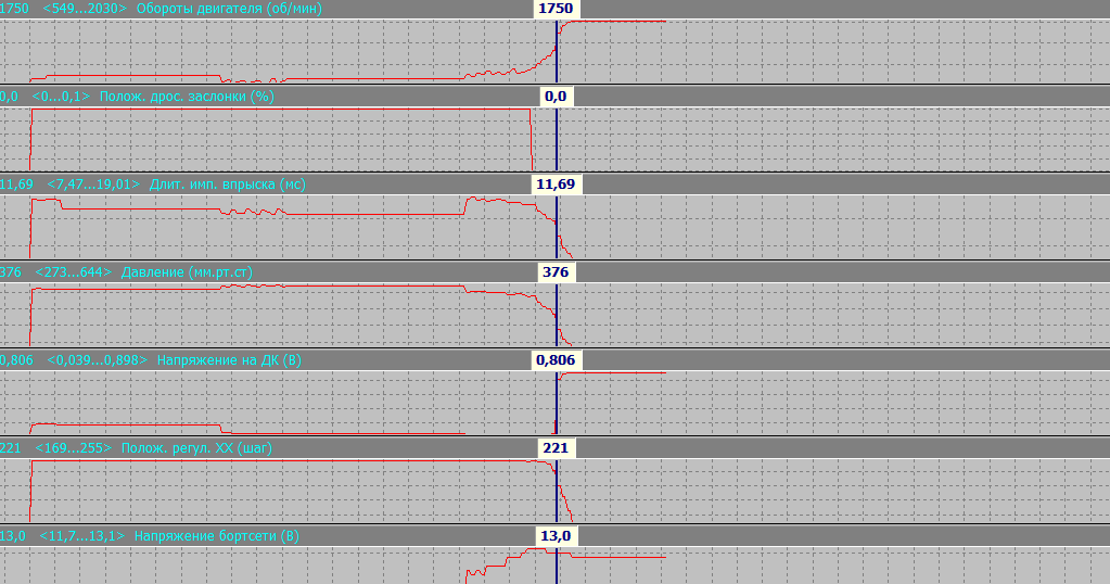

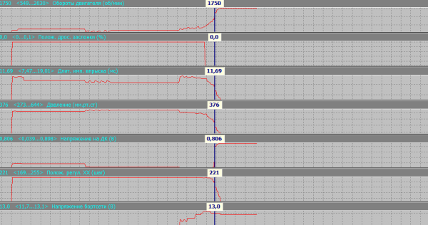

cxem 118 Опубликовано 26 июня, 2022 (изменено) Ещё напряжение подозрительно маленькое Цитата Заводится, самопроизвольно набирает обороты, затем самопроизвольно снижает обороты почти до заглыхания, затем опять набирает обороты. Заметили особенность: при равномерном нажатии на педаль газа обороты почти не повышаются, а если нажимать на педаль газа резкими качками - то обороты повышаются. Вот такой Log нужен Изменено 26 июня, 2022 пользователем cxem Поделиться сообщением Ссылка на сообщение Поделиться на другие сайты

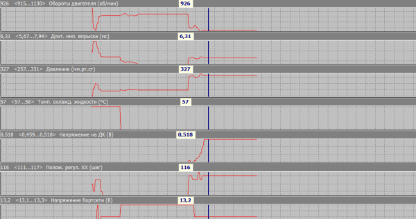

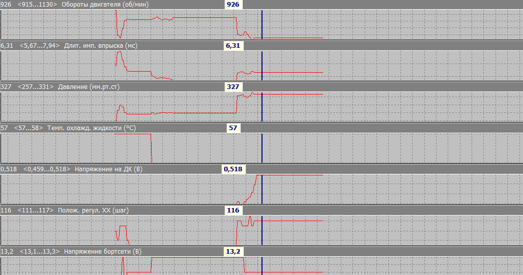

urch 5 Опубликовано 2 июля, 2022 В 26.06.2022 в 22:03, cxem сказал: Похоже на нехватку бензина: Уважение участнику клуба "cxem" и всем дающим дельные советы !!! Диагностика - царица ремонта. Ваше предположение полностью оправдалось. Заменили топливный насос, давление выросло до 3,9. Машина завелась и неплохо едет. Для сравнения записали лог на неподвижной машине. Можете прокомментировать. appLog-2022-07-02-13-46-41.log 1 Поделиться сообщением Ссылка на сообщение Поделиться на другие сайты
cxem 118 Опубликовано 2 июля, 2022 (изменено) Надо поездить часа 3 - что бы адаптировался Датчик Кислорода должен постоянно прыгать Изменено 2 июля, 2022 пользователем cxem Поделиться сообщением Ссылка на сообщение Поделиться на другие сайты

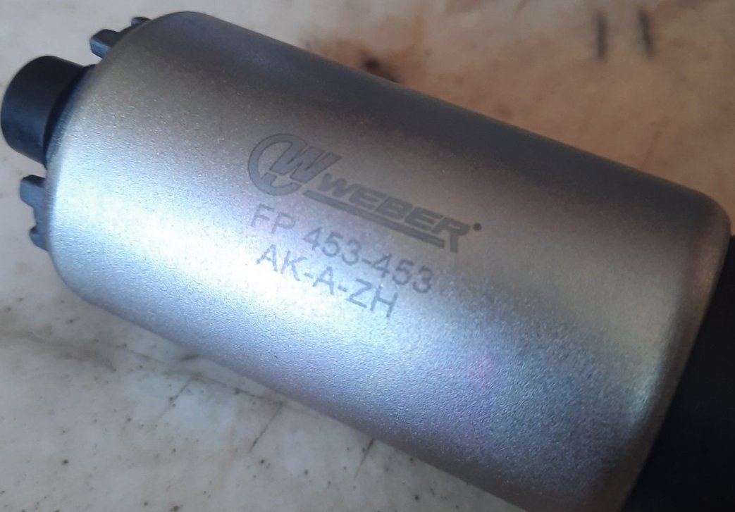

urch 5 Опубликовано 2 июля, 2022 2 часа назад, Ivan Rogozin сказал: @urch как я понял у тебя газа нет,ездишь на бензине, так что за бензонасос поставил, отдельный моторчик или в сборе модуль менял? резинку бензонасоса кольцо родное луше было сохранить, а то те что в Деталях продаются ужимаются в два раза в размере и становятся пластмассовыми поэтому там потеет бензин В погружном модуле с пластмассовым стаканом были перепутаны трубки: короткая на обратку, а Длинная на насос. Судя по конструкции, короткая должно была идти на насос, а длинная с обратки тоже должна была заходить через штуцер вниз насоса. Купили отдельно насос, но у него не оказалось отверстия, чтобы вставить "пластмаску" со штуцером для обратки. Насос с фильтром вошел в стакан, а обратку просто опустили вниз в стакан. Собрали, включили зажигание - давления 0. Разобрали, оказалось новый фильтр внизу стакана придавил противосливной клапан (уровень бензина не доставал до верха стакана) Убрали клапан, собрали, завели, и вот оно счастье! Круглая прокладка уже была раздавлена, а черной плоской с отверстиями под болты не было. Приобрели прокладки, поставили. Что могло произойти с насосом, который постепенно отказывал и постепенно уменьшал давление? Поделиться сообщением Ссылка на сообщение Поделиться на другие сайты
