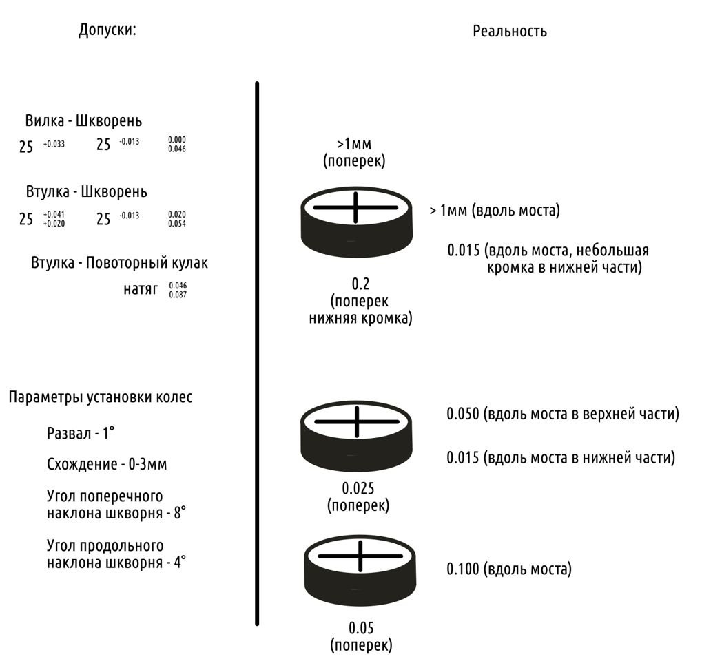

inspirra 6 Опубликовано 5 августа, 2022 Купил другой мост через авито. Но, увы, и там разбиты посадочные под шкворня, но уже не так сильно. Верхнее ухо разбито основательно, но нижние два более-менее. У меня есть старая длинная развертка ровно 25(-0.001), если ее вставить в нижние два уха, то шатания в верхнем всего 2 десятки. Если по ним развернуть все три уха под втулку, то отклонение от продольных и поперечных углов наклона шкворня может уйти градусов на 0.05 (т.е. 3 мин.). Кто знает - какие допуски в углах наклона шкворня? Чтобы потом резину не жрало. Поделиться сообщением Ссылка на сообщение Поделиться на другие сайты

inspirra 6 Опубликовано 7 августа, 2022 В 06.08.2022 в 08:49, Игорь85 сказал: @inspirra ты бы фото скинул, как разбило. Диаметр втулки 32 мм. Шкворня 25. Так а что именно сфоткать? Разбило в вилке чулка. Замерил нутрометром - верхнее ухо разворотило диаметром больше 26мм. Остальные ещё более-менее, но тоже за пределами допусков. Как вариан предложили поставить шкворень с конусным подшипником от УАЗа в верхнее ухо. Поделиться сообщением Ссылка на сообщение Поделиться на другие сайты
Игорь85 833 Опубликовано 7 августа, 2022 (изменено) @inspirra есть вариант, можно поставить шопк от УАЗа. Единственное это надо с приводами колхозить, или делать под заказ. Лет 6/7 назад такое делал дмитрий.83. в подробности я не вдовался. Изменено 7 августа, 2022 пользователем Игорь85 Поделиться сообщением Ссылка на сообщение Поделиться на другие сайты
