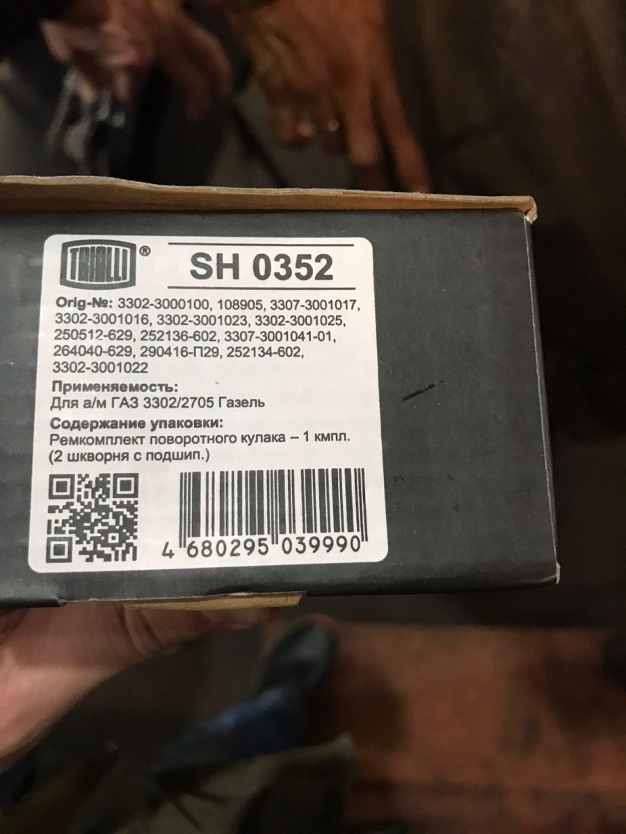

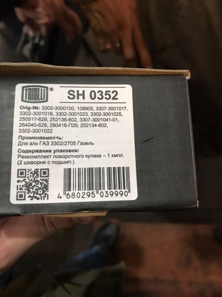

aleks2 1 181 Опубликовано 26 октября, 2022 @Татарин ну, да понял ,что тут должна быть обоюдная любовь шкворень- развертка.получается купить развёртку и к ней подбирать шкворень.мастер сказал газовские Ш прослабленные,хорошие металлург.микрометр купить и по магазинам . Поделиться сообщением Ссылка на сообщение Поделиться на другие сайты
zhn36 702 Опубликовано 26 октября, 2022 9 часов назад, aleks2 сказал: @Татарин ну, да понял ,что тут должна быть обоюдная любовь шкворень- развертка.получается купить развёртку и к ней подбирать шкворень.мастер сказал газовские Ш прослабленные,хорошие металлург.микрометр купить и по магазинам . еще хорошие триалли, втулки у них огонь 1 1 Поделиться сообщением Ссылка на сообщение Поделиться на другие сайты
