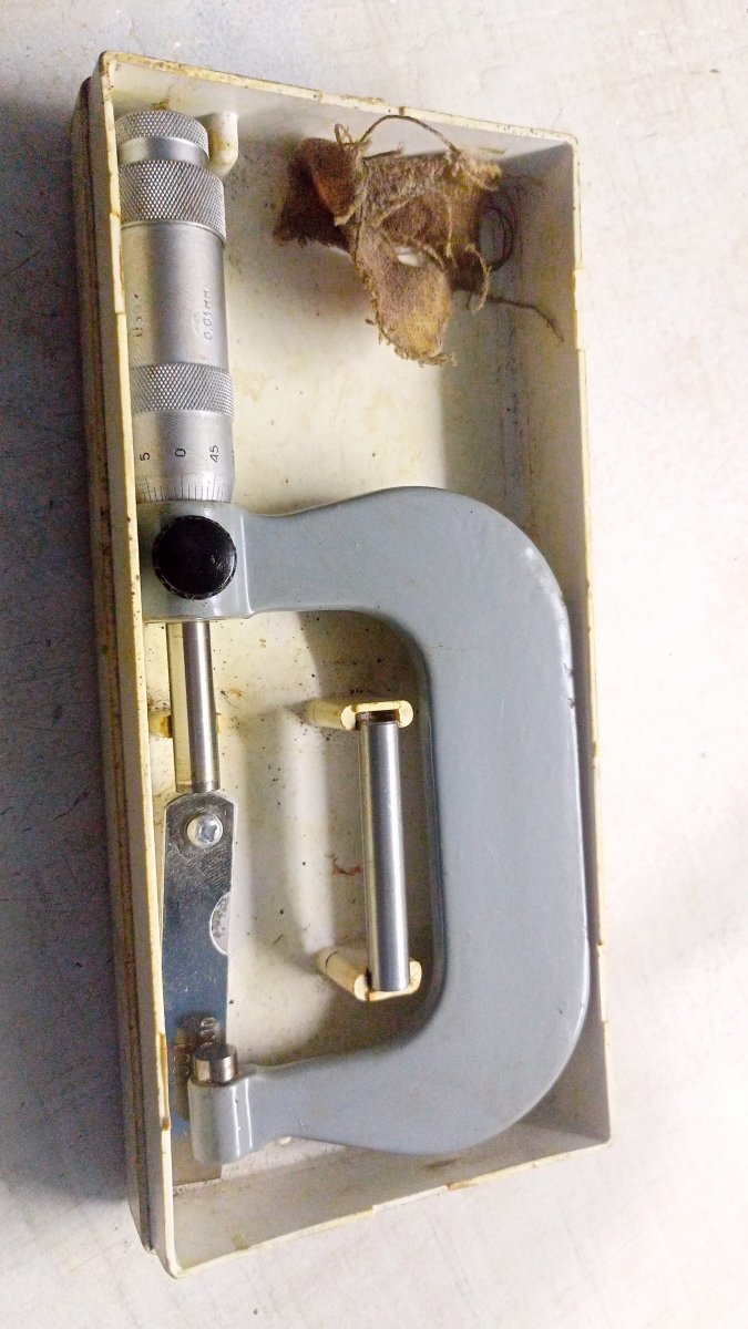

Crady 8 626 Опубликовано 26 октября, 2022 10 минут назад, Татарин сказал: На эти деньги можно весь комплект микрометров купить нет.качественный и поверенный стоит как пара этих электронных штангулей.а те что в лабазах лежат,и не дорого,так там сразу после покупки "кубики"" доставать надо,и сидеть калибровать. Поделиться сообщением Ссылка на сообщение Поделиться на другие сайты

aleks2 1 181 Опубликовано 26 октября, 2022 @Crady купил за 500р пользоваться не умею там стержень 50мм проверил ,нормально. Поделиться сообщением Ссылка на сообщение Поделиться на другие сайты

Crady 8 626 Опубликовано 26 октября, 2022 12 минут назад, aleks2 сказал: @Crady купил за 500р пользоваться не умею там стержень 50мм проверил ,нормально. на 50 мм и не калиброванный,тут и штангуля простого хватит,даже десятки увидить Поделиться сообщением Ссылка на сообщение Поделиться на другие сайты
aleks2 1 181 Опубликовано 26 октября, 2022 3 минуты назад, Crady сказал: на 50 мм и не калиброванный,тут и штангуля простого хватит,даже десятки увидить Вон тот проверочный Поделиться сообщением Ссылка на сообщение Поделиться на другие сайты

Crady 8 626 Опубликовано 26 октября, 2022 21 минуту назад, aleks2 сказал: пользоваться не умею там стержень https://tehnouzel.ru/izmeritelnyy-instrument/kak-polzovatsya-mikrometrom.html https://reedr.ru/elektronika/instrumenty/kak-nastroit-mikrometr/ сложного там ничего нет. 1 Поделиться сообщением Ссылка на сообщение Поделиться на другие сайты
