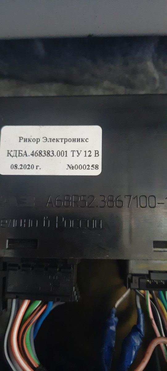

kt838a 0 Опубликовано 28 августа, 2022 Доброго дня.Сначала потух бортовой компьютер на панели приборов.стрелки все упали.Сгорел предохранитель в салоне под рулем на-приборная панель,датчик скорости,тахограф,глонас.Проблема в тахографе-отключил.Предохранитель 7.5А заменил.Теперь вкючаем зажигание- приборка работает,предохранитель не горит,если двери открыты,закрываются и больше не открыть.(Пульт дистанционный на двери не работает-сломан).Заводится.Жмем на открытие сразу 2-х дверей,клацает реле в блоке предохранителей под рулем,жмем открыть одну ,реле молчит,не открываются.Реле менял.Выключаем зажигание,вынимаем предохранитель 30А(напряжение 12.8в присутствует) под рулем на привод дверей,вставляем-двери открываются,закрываются.Можно одну открыть или две.Включаем зажигание и если открыты,закрываются и не открыть.Блок управления привода дверей не подкинуть,нет.Раньше они на ходу открывались.Видно проводку трясли Поделиться сообщением Ссылка на сообщение Поделиться на другие сайты

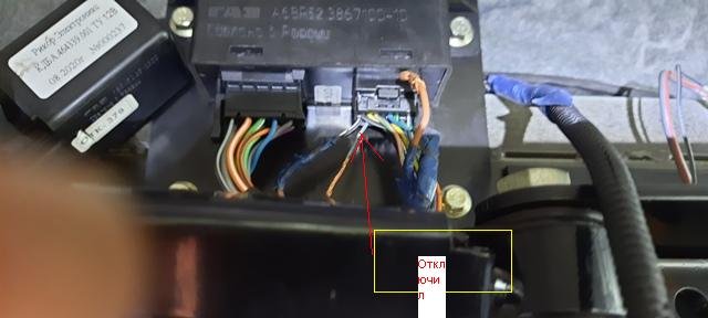

kt838a 0 Опубликовано 31 августа, 2022 Отключил серый провод от цепи,заработало,толькопри начале движения не закрываются сами Поделиться сообщением Ссылка на сообщение Поделиться на другие сайты
