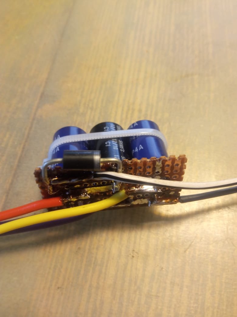

Москаль 222 Опубликовано 24 сентября, 2022 2 минуты назад, Денис22 сказал: Проблема возникла когда поставил светодиодные фары доп.дальнего света. В светлое время я их использую как ДХО. Пробле а в том, что когда они подключены идут помехи на телевизор. Этот телек транслирует картинку с задней камеры. Помехи не сильные, как в ламповых телеках раньше были при плохом сигнале. Что нужно сделать, что бы их убрать. На регистраторе этих помех нет, а на телеке есть. рисовать не хоца, а на "пальцах" три кондера последательных, и желательно диод перед ними в разрыв "+" и получиться небольшой фильтр - "туда дуй, обратно ху.." 1 Поделиться сообщением Ссылка на сообщение Поделиться на другие сайты
Денис22 408 Опубликовано 24 сентября, 2022 2 часа назад, Москаль сказал: рисовать не хоца, а на "пальцах" три кондера последательных, и желательно диод перед ними в разрыв "+" и получиться небольшой фильтр - "туда дуй, обратно ху.." Да. Что то типа фильтра. А какие велечины? Поделиться сообщением Ссылка на сообщение Поделиться на другие сайты
Москаль 222 Опубликовано 24 сентября, 2022 35 минут назад, Денис22 сказал: Да. Что то типа фильтра. А какие велечины? ЕМКОСТЬ больше тем лучше, главное номиналы напряжения выше 20V 1 Поделиться сообщением Ссылка на сообщение Поделиться на другие сайты
