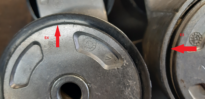

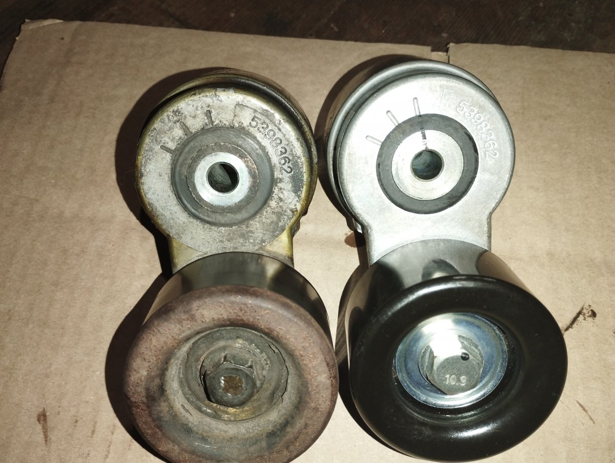

philimon 860 Опубликовано 4 октября, 2022 главное отличие - в Е4 есть резиновые манжеты между подвижными деталями, и (как мне показалось) рычаг натяжителя длиннее на 3-5 мм и соответсвенно ход поворота рычага больше. Ставишь натяжитель Е4 и ремень 8РК 2190 (от 3.8) продаваны будут пяткой себя бить в грудь что не подойдёт. Ну ему же надо продать. а ты должен помнить что тебе надо купить не то что надо ему продать) 1 Поделиться сообщением Ссылка на сообщение Поделиться на другие сайты

philimon 860 Опубликовано 4 октября, 2022 (изменено) 3 минуты назад, aleks2 сказал: Ремень 2155 это тот который хрен оденешь,у меня значит2166. То есть натяжитель лучше е4 брать? он дольше живёт. (больше ходит) патамуШта закрыт манжетами, понимаешшшшшш Изменено 4 октября, 2022 пользователем philimon 1 Поделиться сообщением Ссылка на сообщение Поделиться на другие сайты

L2140 1 856 Опубликовано 9 октября, 2022 В 07.10.2022 в 21:35, mebeli сказал: тема про натяжители есть с номерами и тд. В 07.10.2022 в 23:25, mebeli сказал: Под этим артикулом самый дешевый натяжитель Не верно! Есть номера деталей Cummins вида 5262500, 5398362 и тд с F или без на конце. Изготовитель этих натяжителей фирма Gates. Продаются они в упаковке Cummins. Это самые дорогие натяжители. Всё остальное это аналоги других производителей или подделки. Дешёвый натяжитель PR.5398362 это не натяжитель 5398362 - это его аналог. Для безкондиционерной комплектации двигателя два вида натяжителей по геометрии (плечо). И два вида ремней по длине. На сегодняшний день для каждой геометрии натяжителя существуют модели с уплотнением механизма и без. Рационально выбирать модель с уплотнением и во всех случаях ремень 2166. 1 Поделиться сообщением Ссылка на сообщение Поделиться на другие сайты
