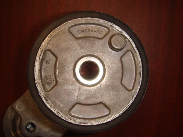

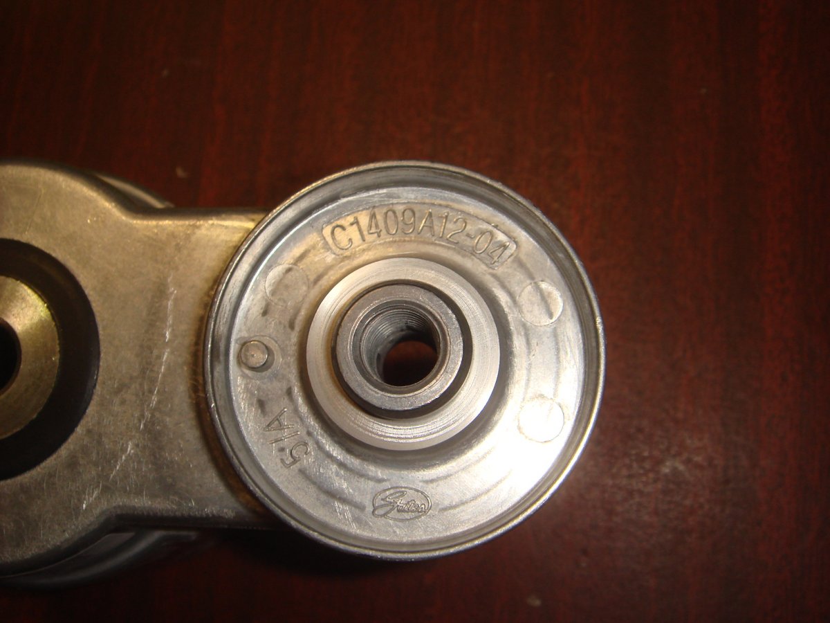

mebeli 88 Опубликовано 12 октября, 2022 В 09.10.2022 в 14:12, L2140 сказал: Есть номера деталей Cummins вида 5262500, 5398362 и тд с F или без на конце. Изготовитель этих натяжителей фирма Gates. Клеймо завода где стоит, под роликом? Поделиться сообщением Ссылка на сообщение Поделиться на другие сайты
andrey83 343 Опубликовано 12 октября, 2022 6 минут назад, mebeli сказал: Клеймо завода где стоит, под роликом? Под роликом клеймо Gates стоит на натяжителях Евро 4 с резиновыми манжетами, а на Евро 3 клеймо сзади натяжителя Поделиться сообщением Ссылка на сообщение Поделиться на другие сайты

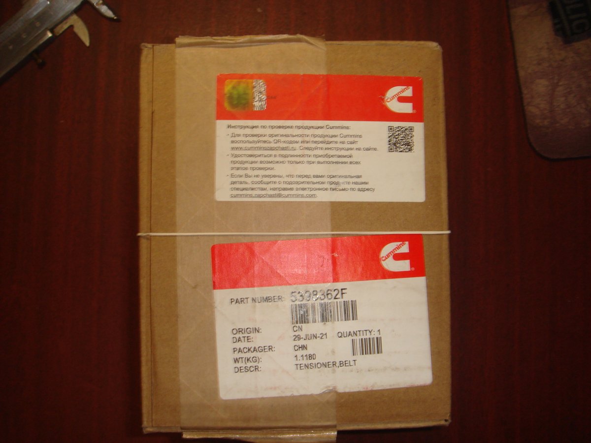

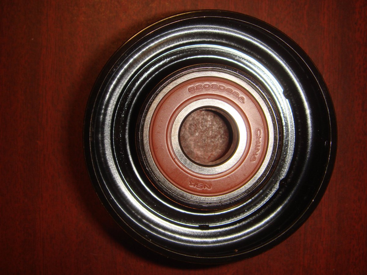

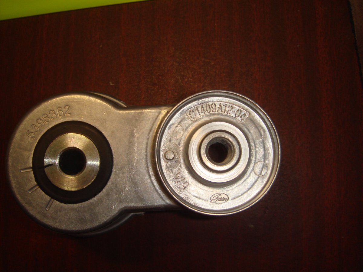

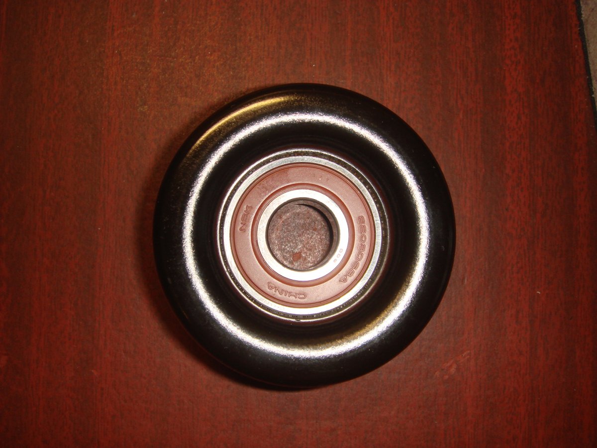

mebeli 88 Опубликовано 19 октября, 2022 (изменено) В общем, по теме, отписался один Сухов, остальные не знают, какие натяжители ставили, и сколько на них проехали. Себе купил вот такой: Подшипник китайский, маркирован по металлу. Сам натяжитель покоряюбаный, см. третье фото. Изменено 19 октября, 2022 пользователем mebeli 1 Поделиться сообщением Ссылка на сообщение Поделиться на другие сайты
ласточка 165 282 Опубликовано 19 октября, 2022 Смешно ,однако. Поделиться сообщением Ссылка на сообщение Поделиться на другие сайты
L2140 1 925 Опубликовано 19 октября, 2022 3 часа назад, mebeli сказал: Подшипник китайский японский Поделиться сообщением Ссылка на сообщение Поделиться на другие сайты
mebeli 88 Опубликовано 22 октября, 2022 В 19.10.2022 в 18:08, L2140 сказал: японский Я бы не удивился, если бы стоял подшипник 6ГПЗ. У продавцов запчастей, мошенник сидит на мошеннике. Проехал три крупные фирмы в Москве, в одной фирме помпа стоит 5200 р., точно такая же, в автоалл, больше 12000р., сейчас 11000р., нижние ролики, оригинал, везде отличаются друг от друга, от не оригинала отличаются толщиной металла, верхние ролики, оригинал за 3600р. и но нейм, за 800р., абсолютно одинаковые, во всех фирмах. В автоалл заказал Вологодские подшипники, пытались продать подшипники неизвестного производителя, вообще без маркировки, заказал испанский подшипник, пытались продать подшипник без маркировки, но запечатанный в целлофан с надписью Espa, и в оригинальной коробочке. Они должны сидеть на зоне, а не торговать подделками, мне не понятно, почему уголовный кодекс здесь не работает. 1 Поделиться сообщением Ссылка на сообщение Поделиться на другие сайты

L2140 1 925 Опубликовано 4 ноября, 2022 1 час назад, mebeli сказал: В чем различия натяжителя ЕВРО - 5 от ЕВРО - 4 натяжитель не привязан к экоклассу. Номер натяжителя выбирается по каталогу запчастей Cummins по номеру двигателя или по каталогу ГАЗ, если ДВС перекомплектовывался на Автозаводе 5332218 - без уплотнения механизма 5398362 - аналогичен предыдущему по геометрии . с уплотнением механизма 5271282 - без уплотнения. отличается от двух предыдущих расположением бобышки (углом установки). 1 Поделиться сообщением Ссылка на сообщение Поделиться на другие сайты
mebeli 88 Опубликовано 4 ноября, 2022 4 часа назад, L2140 сказал: 5271282 - без уплотнения. отличается от двух предыдущих расположением бобышки (углом установки) Давайте упростим вопрос: Возможна установка натяжителя, 5271282, с двигателя Евро-5, на двигатель Евро-4, под ремень 2166? Поделиться сообщением Ссылка на сообщение Поделиться на другие сайты
Сухов А. 202 Опубликовано 4 ноября, 2022 @mebeli Данный натяжитель стоит на авто с кондеем, там ремень длиньше . На нашем натяжителе бобышка должна находиться на одной оси с роликом. Поделиться сообщением Ссылка на сообщение Поделиться на другие сайты
