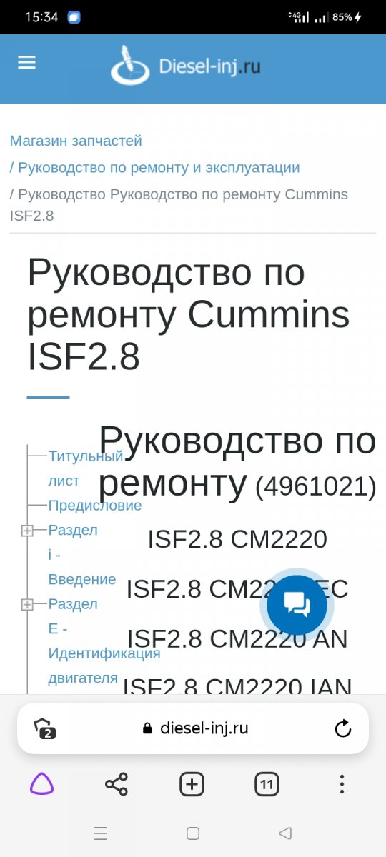

aleks2 1 181 Опубликовано 5 октября, 2022 @Ermkn посмотри здесь. Поделиться сообщением Ссылка на сообщение Поделиться на другие сайты

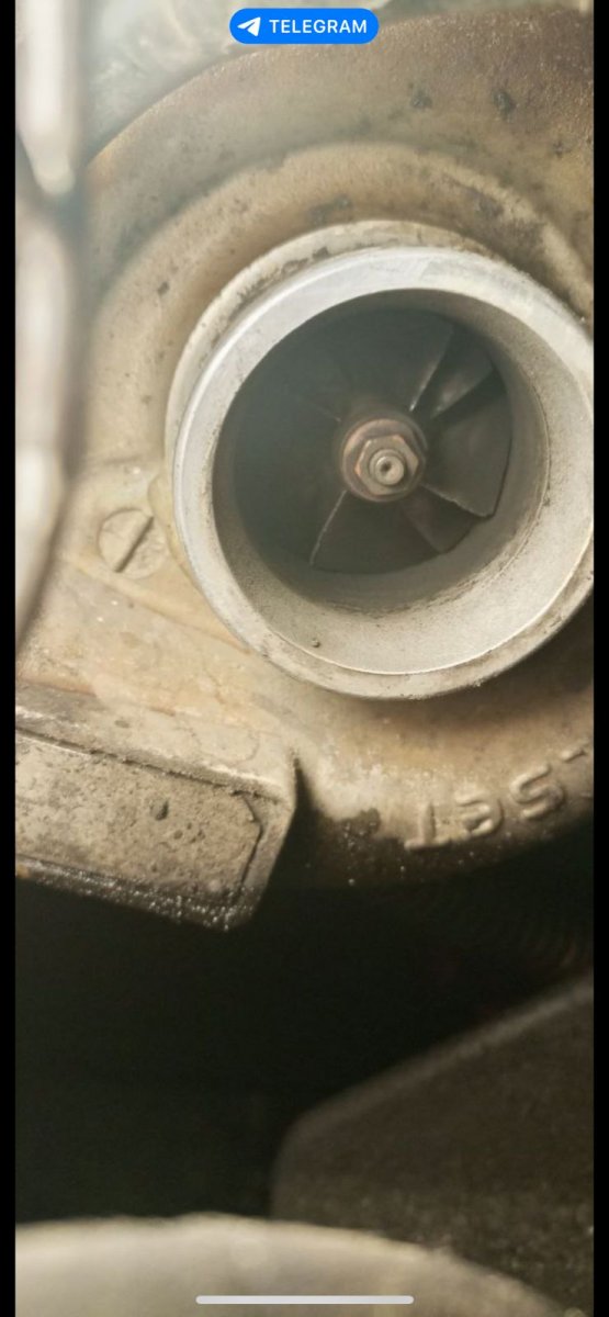

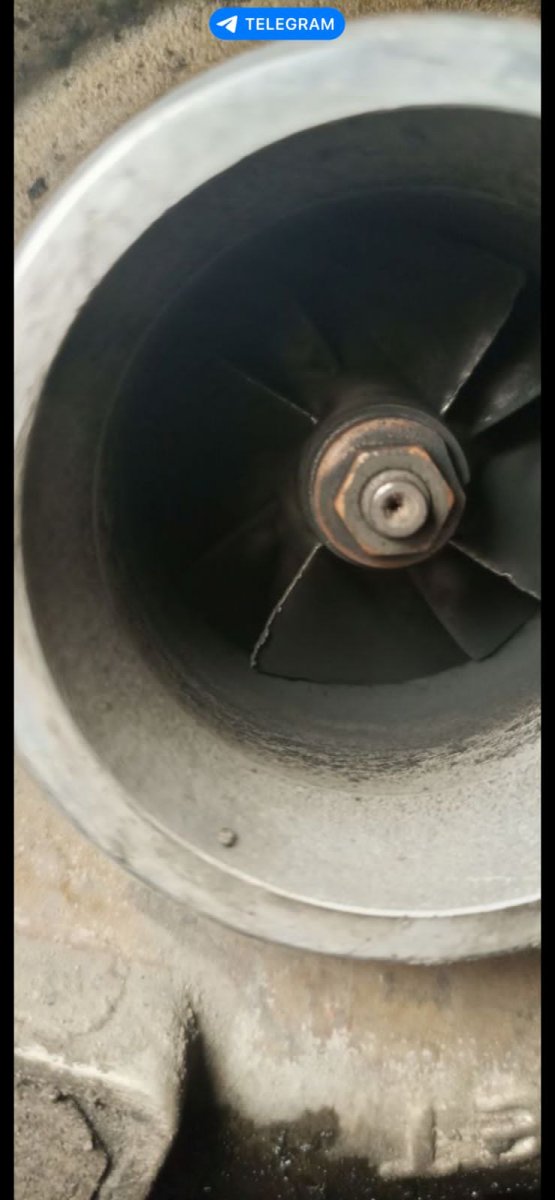

L2140 1 780 Опубликовано 5 октября, 2022 21 час назад, Ermkn сказал: Доброго всем вечера давайте фото начнём с компрессорной крыльчатки турбокомпрессора. Снимаете шланг от воздушного фильтра и фотографируете крыльчатку не трогая руками до фото. и хотелось бы фото упаковок устанавливаемых уплотнений. Поделиться сообщением Ссылка на сообщение Поделиться на другие сайты
Ermkn 0 Опубликовано 5 октября, 2022 1 час назад, L2140 сказал: давайте фото начнём с компрессорной крыльчатки турбокомпрессора. Снимаете шланг от воздушного фильтра и фотографируете крыльчатку не трогая руками до фото. и хотелось бы фото упаковок устанавливаемых уплотнений. Упаковки были все выброшены. А по крыльчатке могу сразу сказать что она убитая. Так же имеется неплохой осевой люфт, радиальный не большой. У меня по диагностике турбина 0,4 бара не додувает. Патрубки и интеркулер опресовывал, с ними проблем нет. 3 часа назад, philimon сказал: Ну тут какая-то лажа происходит. Чудес не бывает. Если бы были задраны цилиндры - из сапуна бы лилось как из фонтана, а ты говоришь что он пару капель выдаёт. при этом 1 литр на 1000км улетает. Это очень много. Ещё раз смотри прокладки. ПыСы: передний сальник? ну там всё очень жёстко и очень быстро - глазом не успеешь моргнуть как мотор выплюнет всё масло на дорогу. и потом весь мотор и подкапотное пространство будет в масле как будто его сверху из садовой лейки облили. https://diesel-inj.ru/manuals/66/1494/ вот ссылка. а то ты картинку выложил, а где, чего - непонятно С передним сальником уже была беда, его выдавило на ходу и масло все убежало. Отделался заменой вкладышей. Колено даже не поцарапало. ( масло выливалось из мотора до этого инцидента если что) сейчас поставил сальник фирмы Corteco от Ниссана и пришлось немного раскернить. Поделиться сообщением Ссылка на сообщение Поделиться на другие сайты
L2140 1 780 Опубликовано 5 октября, 2022 53 минуты назад, Ermkn сказал: А по крыльчатке могу сразу сказать что она убитая если вредным контактом с корпусом - это одно если пылью, то это другое. В первом случае картерные газы уберутся заменой ТКР Во втором- поршневых колец. А всякие текущие уплотнения будут заменены заодно. Я к чему веду. Не нужно гадать почему не ссыт маслом через вентиляцию. Нужно определить фронт работ: разбираем мотор или меняем уплотнения по кругу. 54 минуты назад, Ermkn сказал: сейчас поставил сальник фирмы Corteco от Ниссана и пришлось немного раскернить. а говорил про оригинал . Там и оригинал наверно в фотонокоробках был, он какраз не плотно садится в крышку. Поделиться сообщением Ссылка на сообщение Поделиться на другие сайты

L2140 1 780 Опубликовано 6 октября, 2022 1 час назад, Ermkn сказал: Только не начинайте сразу утверждать что мотору конец, пылевой износ и т.д. не конец. Он же работоспособен. при таком повреждении крыльчатки на 146% есть повод заменить кольца. Износ, повреждение цилиндров являются следующей стадией после износа компрессионного кольца. Тоесть если вовремя остановиться с уничтожением мотора пылью, то можно отделаться кольцами и даже без поршней. Задиры возникают, когда изношенные кольца ломаются. Вот тогда мотор уже перестаёт быть работоспособным. О том что якобы внутри мотора и кто что говорил решать не мне. Я по фактам диагностирую. О том, продолжилась ли традиция закидывания песка во впуск новым хозяином можно узнать по наличию пыли под крышкой воздушного фильтра и вспомнить сколько оно так уже эксплуатируется. 1 Поделиться сообщением Ссылка на сообщение Поделиться на другие сайты
