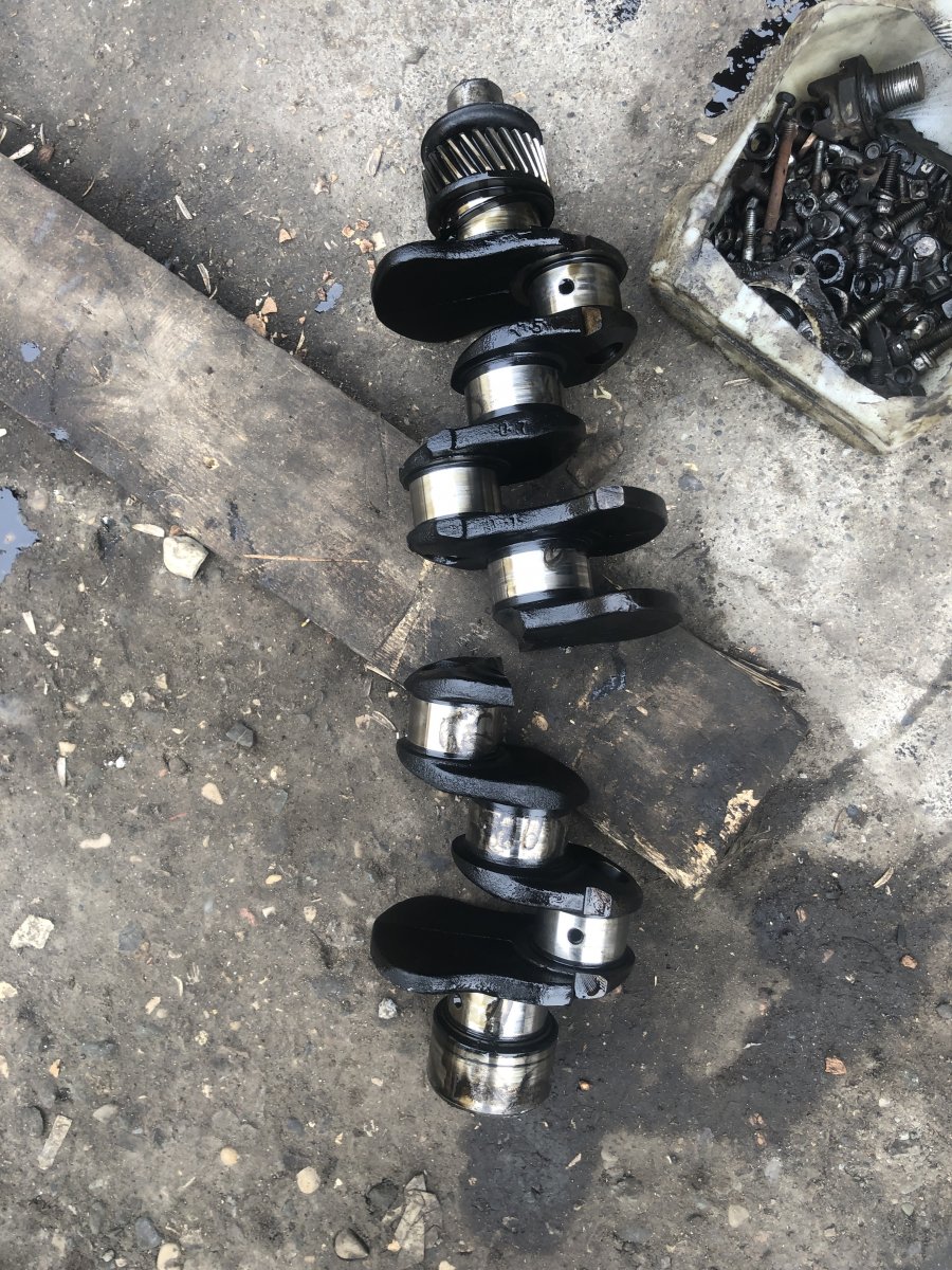

Алекс268 0 Опубликовано 17 октября, 2022 Начал бубонить и захлёбываться мотор и стало бить в педаль сцепления в нагрузке . Проверяли коленвал на биение , было биение , шлифанули . Проточили маховик , поменяли сцепление , кпп , рабочий ц-р сцепления , отрегулировали клапана , поменяли свечи . Проблема осталась . И на газе и на бензине Поделиться сообщением Ссылка на сообщение Поделиться на другие сайты
L2140 1 715 Опубликовано 17 октября, 2022 56 минут назад, Алекс268 сказал: было биение какое? в каком месте? сколько? откуда? 58 минут назад, Алекс268 сказал: Проблема осталась вот эта? 58 минут назад, Алекс268 сказал: Начал бубонить и захлёбываться мотор и стало бить в педаль сцепления в нагрузке ГБЦ снимали? Выступание поршней контролировали? Компрессия по цилиндрам известна? Поделиться сообщением Ссылка на сообщение Поделиться на другие сайты
Андрей152 129 Опубликовано 17 октября, 2022 Колено лопнуло Поделиться сообщением Ссылка на сообщение Поделиться на другие сайты
Алекс268 0 Опубликовано 17 октября, 2022 Биение было на 4 ой шейке , шлифанули , биение ушло на станке . Но на ходу в нагрузке бьёт синхронно с захлёбом мотора . Не знаю как это связано , но имеет место быть . ГБЦ не снимали , но есть подозрение на шатун того же 4 ц-ра . Выступание поршней посмотрим , спасибо за совет Поделиться сообщением Ссылка на сообщение Поделиться на другие сайты
Алекс268 0 Опубликовано 17 октября, 2022 На 4 м цилиндре шатунная шейка была половина зеркальная , а половина матовая . Такое ощущение , что было масляное голодание . И вкладыш тоже был с маленькими задирами . За уровнем масла следил , но есть мысль , что забит масляный канал в коленвалу и давление на этом цилиндре было меньше . Отсюда могло и шатун потянуть . Хотим проверить шатунные пальцы на выроботку , может оттуда и идёт биение . А если шатун не даёт работать поршню как положено , то и бубонение мотора в нагрузку тоже как вариант отсюда же . Но на холостых работает ровно без стуков и ударов . И разгазовывается тоже без нареканий . Проблема только на ходу при нажатии на педаль газа от 1500 оборотов отчётливое биение в педаль сцепухи синхронное с повышением оборотов при нагрузке сопровождаемое характерным бубанением двигателя . Поделиться сообщением Ссылка на сообщение Поделиться на другие сайты
Vovchikk 832 Опубликовано 18 октября, 2022 5 часов назад, Алекс268 сказал: Такое ощущение , что было масляное голодание . И вкладыш тоже был с маленькими задирами . За уровнем масла следил , но есть мысль , что забит масляный канал в коленвалу и давление на этом цилиндре было меньше . А когда снимали вал для шлифовки, каналы что не чистили? Поделиться сообщением Ссылка на сообщение Поделиться на другие сайты
aleks2 1 181 Опубликовано 18 октября, 2022 У товарища стало бить- лопнул КВ. Поделиться сообщением Ссылка на сообщение Поделиться на другие сайты
Анзор395 1 Опубликовано 21 октября, 2022 В 17.10.2022 в 18:27, Алекс268 сказал: Начал бубонить и захлёбываться мотор и стало бить в педаль сцепления в нагрузке . Проверяли коленвал на биение , было биение , шлифанули . Проточили маховик , поменяли сцепление , кпп , рабочий ц-р сцепления , отрегулировали клапана , поменяли свечи . Проблема осталась . И на газе и на бензине У меня тоже так было ,оказывается поломался коленвал и так ездил примерно 100км ,когда разобрали был в шоке и как она ездила так 1 Поделиться сообщением Ссылка на сообщение Поделиться на другие сайты
Потёмкин 44 Опубликовано 22 октября, 2022 23 часа назад, Анзор395 сказал: был в шоке и как она ездила так Это 4216, дружище) С его огромной кучей минусов есть и плюсы - способность работать с поломанным коленом)) Поделиться сообщением Ссылка на сообщение Поделиться на другие сайты
