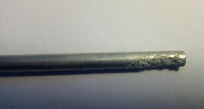

Vasia123 3 Опубликовано 31 октября, 2022 Здравствуйте, появилась проблема: второй случай (оба автомобили новые) водители жаловались на то что мотор тяжело заводится, работает неустойчиво, глохнет, при разборке топливной рампы мы обнаружили сильные повреждения, разъело как от кислоты или щелочи внешнюю части трубки, и обильное накопление и осаждение белого порошка на трубке, соответственно форсунки оказались сильно засорены, и прочистить их не удалось. Водители утверждают что самовольно никаких присадок не добавляли (да и незачем), по топливу заправляемся только на фирменных качественных заправках, не можем понять что так разъело трубки топливных рамп. Может быть кто нибудь сталкивался с подобной проблемой? Что это может быть? Поделиться сообщением Ссылка на сообщение Поделиться на другие сайты
L2140 1 758 Опубликовано 31 октября, 2022 26 минут назад, Vasia123 сказал: Здравствуйте, появилась проблема: второй случай (оба автомобили новые) водители жаловались на то что мотор тяжело заводится, работает неустойчиво, глохнет, при разборке топливной рампы мы обнаружили сильные повреждения, разъело как от кислоты или щелочи внешнюю части трубки, и обильное накопление и осаждение белого порошка на трубке, соответственно форсунки оказались сильно засорены, и прочистить их не удалось. Водители утверждают что самовольно никаких присадок не добавляли (да и незачем), по топливу заправляемся только на фирменных качественных заправках, не можем понять что так разъело трубки топливных рамп. Может быть кто нибудь сталкивался с подобной проблемой? Что это может быть? какой это конец трубки? Вклееный в штуцер или дальний от штуцера-свободный. Если вклееный, то был ил он вставлен в штуцер или "плавал" внутри рампы? Поделиться сообщением Ссылка на сообщение Поделиться на другие сайты
Vasia123 3 Опубликовано 31 октября, 2022 это свободный конец, трубка плотно сидит на штуцере, причем в обоих случаях пострадал именно свободный конец Поделиться сообщением Ссылка на сообщение Поделиться на другие сайты
L2140 1 758 Опубликовано 31 октября, 2022 1 час назад, Vasia123 сказал: это свободный конец, трубка плотно сидит на штуцере, причем в обоих случаях пострадал именно свободный конец считайте кавитационным износом. по Вашему несфокусированному фото конкретнее сказать нельзя. Поделиться сообщением Ссылка на сообщение Поделиться на другие сайты

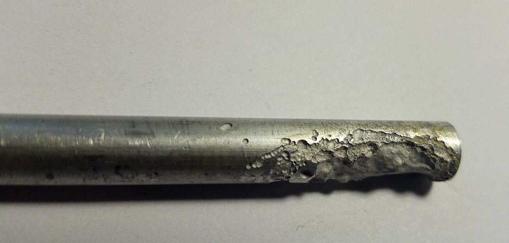

Vasia123 3 Опубликовано 1 ноября, 2022 прошу прощения, действительно фото не резкое. вот : Поделиться сообщением Ссылка на сообщение Поделиться на другие сайты
L2140 1 758 Опубликовано 1 ноября, 2022 4 минуты назад, Vasia123 сказал: прошу прощения, действительно фото не резкое. вот : ну вышенаписанное по-прежнему справедливо 14 часов назад, L2140 сказал: считайте кавитационным износом. типичные кавитационные раковины. Причины возникновения кавитации могут быть как связаны с качеством автомобиля так и нет. По приведенному фоту больше сказать не возможно. 1 Поделиться сообщением Ссылка на сообщение Поделиться на другие сайты
