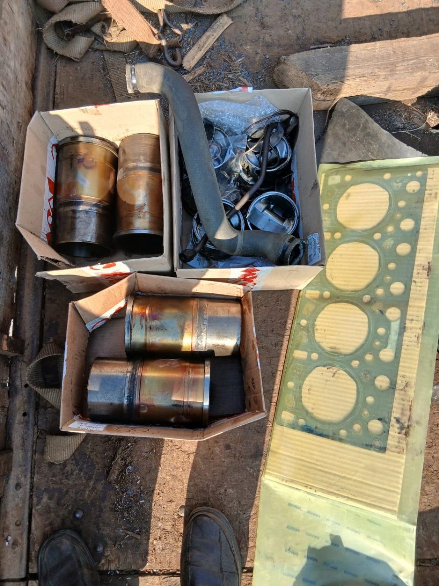

Алексей Ф. 10 012 Опубликовано 26 июля, 2025 Пробег 300 тыс км с небольшим.. Поделиться сообщением Ссылка на сообщение Поделиться на другие сайты
Slava 67 187 Опубликовано 26 июля, 2025 4 часа назад, Алексей Ф. сказал: Пробег 300 тыс км с небольшим.. в данный момент идет ремонт, или архивное фото? Поделиться сообщением Ссылка на сообщение Поделиться на другие сайты

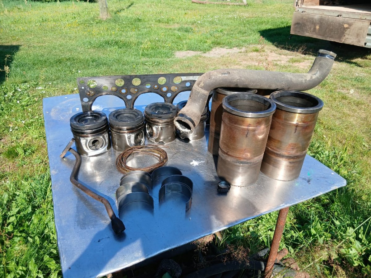

Алексей Ф. 10 012 Опубликовано 26 июля, 2025 @Slava 67 починили на СПАРЗе за два дня, это снятые детали, едет домой ГАЗон с новой поршневой и вкладышами. Поделиться сообщением Ссылка на сообщение Поделиться на другие сайты
Slava 67 187 Опубликовано 26 июля, 2025 22 минуты назад, Алексей Ф. сказал: @Slava 67 починили на СПАРЗе за два дня, это снятые детали, едет домой ГАЗон с новой поршневой и вкладышами. в ролике у "профессора" с мурманских земель говорили мастера собственной ремзоны что начали сажать гильзы с применением герметика, но и сейчас какой то новый вид резинок на гильзы пошел, и точно не понятно что дало успех, модернизированные резинки или герметик дополнительный на резинках гильз, но проблема пока что у них больше не вылезала с протеканием антифриза в масло 1 Поделиться сообщением Ссылка на сообщение Поделиться на другие сайты

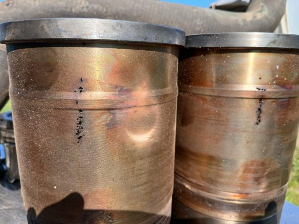

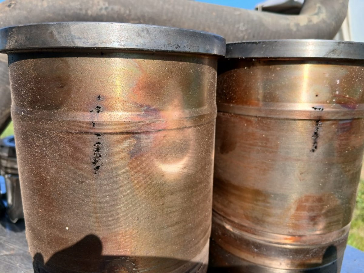

Алексей Ф. 10 012 Опубликовано 27 июля, 2025 Поделиться сообщением Ссылка на сообщение Поделиться на другие сайты
zhn36 766 Опубликовано 27 июля, 2025 5 минут назад, Алексей Ф. сказал: и так практически у всех) к 300 тысячам вода в хату сколько вышло по деньгам? Поделиться сообщением Ссылка на сообщение Поделиться на другие сайты
Олег Ф. 1 814 Опубликовано 27 июля, 2025 176 тысяч под ключ. Поделиться сообщением Ссылка на сообщение Поделиться на другие сайты
L2140 1 802 Опубликовано 27 июля, 2025 @Алексей Ф. а чей металлолом то? Поделиться сообщением Ссылка на сообщение Поделиться на другие сайты
Олег Ф. 1 814 Опубликовано 27 июля, 2025 Как чей, мой. Поделиться сообщением Ссылка на сообщение Поделиться на другие сайты
L2140 1 802 Опубликовано 27 июля, 2025 47 минут назад, Олег Ф. сказал: Как чей, мой. 2017 года выпуска? Тогда не было коричневых уплотнительных колец. Или это зелёные так потемнели? Поделиться сообщением Ссылка на сообщение Поделиться на другие сайты
Олег Ф. 1 814 Опубликовано 27 июля, 2025 У меня 16-тый, и кольца зеленые, просто грязные. А какие сейчас ставили, я не знаю, не присутствовал при этом. Утечку я заметил по падению уровня в бачке, лампочка загорелась при запуске одним не очень прекрасным утром. При внешнем осмотре нигде течи наружу не было мною замечено. Тогда, после суточного отстоя, я аккуратно открутил сливную пробку на поддоне, не полностью, оставил висеть на последней нитке резьбы, и оттуда ожидаемо полилась красная водичка, то есть антифриз, так тайное стало явным, секрет утечки был раскрыт. Я давно знал, что вода или антифриз тяжелее масла, и при длительном отстое оседает на дно. Ремонт производился в официальном сервисе дилера Газ, все запчасти и расходники тоже их, они чужие не используют, поэтому так дорого, зато быстро, в четверг утром сдал машину, в субботу утром забрал. Гарантия довольно короткая, сказали полгода либо 10 тысяч пробега. 1 1 Поделиться сообщением Ссылка на сообщение Поделиться на другие сайты
