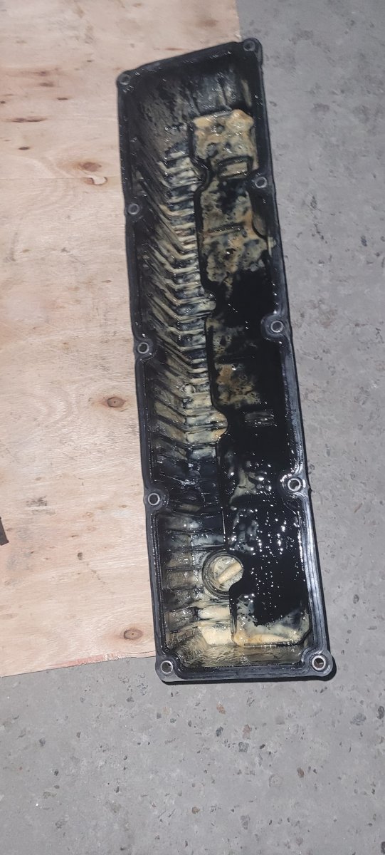

Белянцев 0 Опубликовано 29 ноября, 2022 Приветствую форумчане ! Кто сталкивался с такой проблемой двигатель Эвотек пошёл антифриз в масляную систему , снял Гбц отдал на проверку на опресовку головка нормальная , может антифриз попадать из пол прокладки ? Или ещё место где может попадать антифриз в масло Поделиться сообщением Ссылка на сообщение Поделиться на другие сайты

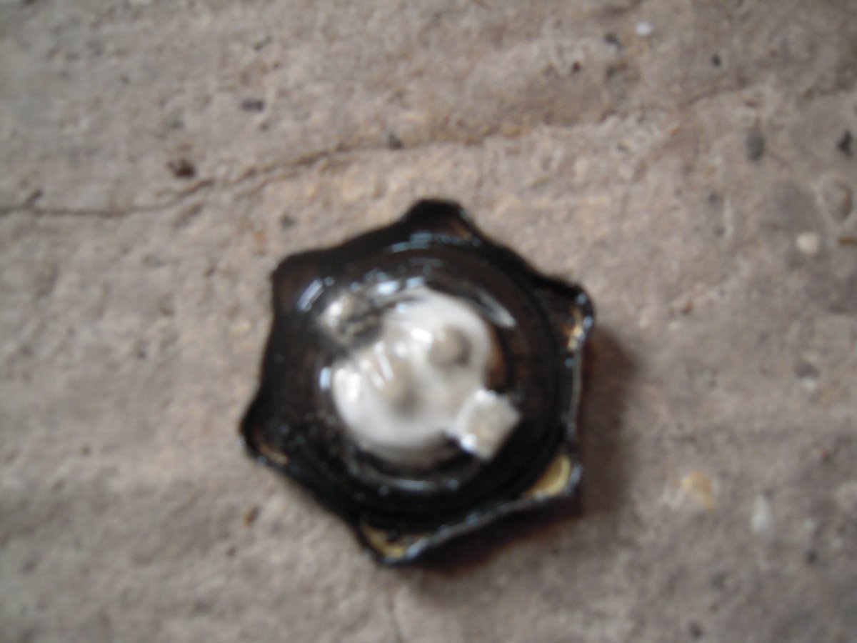

Белянцев 0 Опубликовано 30 ноября, 2022 На щупе не было эмульсии только на клапанной крышке и заливной , на язык вкус сладковатый , и антифриза залил около 2 литров , уже все пересмотрел , уже крышки открутил с правой стороны думал из под пробок подбигает , остаётся только блок если бы гильзы трещина то газы в расширитель бы давили Поделиться сообщением Ссылка на сообщение Поделиться на другие сайты
Brovkin 899 Опубликовано 30 ноября, 2022 6 часов назад, Белянцев сказал: На щупе не было эмульсии только на клапанной крышке и заливной , Скорее конденсат, чудес не бывает, иначе попало бы в поддон. небось греется машина плохо?, или пробеги небольшие.. 3 Поделиться сообщением Ссылка на сообщение Поделиться на другие сайты
Алексей Ф. 9 810 Опубликовано 1 декабря, 2022 Не один раз видел почти такие же сопли на крышке УМЗ при регулировке клапанов зимой)) Поделиться сообщением Ссылка на сообщение Поделиться на другие сайты
Brovkin 899 Опубликовано 1 декабря, 2022 Специально для спецов сходил сфотал, это сейчас немного совсем, надо наверно голову снимать?))))))))00 Поделиться сообщением Ссылка на сообщение Поделиться на другие сайты
