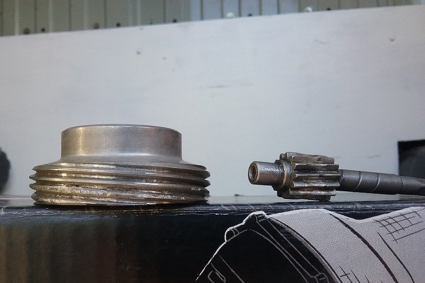

Сожрало зубья обеих шестерней привода спидометра в раздатке.
Ведущую нашел 1 в 1 какая стояла.

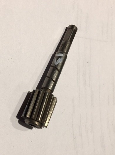

А ведомую не найти.
Предлагают такую:
То есть без хвостовика.
Можно ставить?

L2140
1 час назад, Сергей 66 Спб. сказал:
Можно ставить?
есть номера деталей, подобранные по VIN ? или покупаете по названиям на этикетках типа" "шестерня ведомая соболь 4х4 дизель ? "

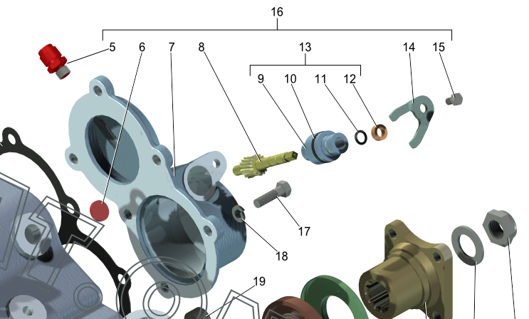

Ищу по каталожному номеру 33027-3802034-10
Во всех каталогах она нарисована с хвостовиком.
А присылают без него.
Как я понял, под этим номером числятся шестерни
старого (до 18 года) и нового образца.
У меня машина 16 года.

L2140
40 минут назад, Сергей 66 Спб. сказал:
По ВИН не пробивал.
для исчерпывающего ответа я рекомендую обратиться в дилерский центр ГАЗ. Для подбора з/ч по VIN (если РК родная). Там должны дать номер требуемой з/ч или узнать о применимости шестерен другого образца. Завод такую информацию вносит в онлайн каталоги для дилеров.
