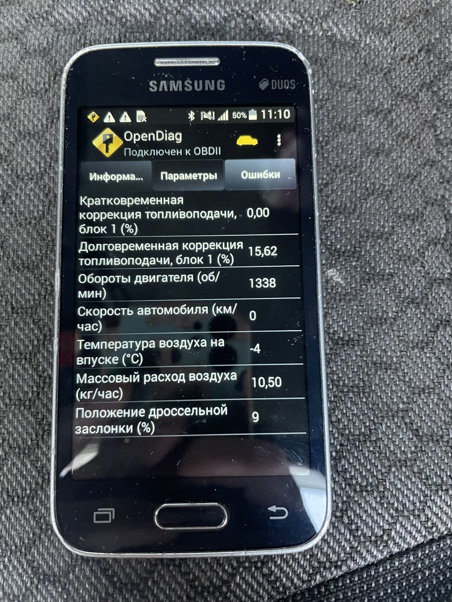

Ильюхa 1 Опубликовано 25 декабря, 2022 (изменено) Всем привет, такая история: На холодную не заводится мотор, пока не выжмешь электронную педальку в пол. Когда выжимаю, запускается мотор, чёрные клубы дыма из выхлопа, чуть погазуешь, обороты стабилизируются, прогрев равномерный. и такое начинает с температуры +10 и ниже. Если на улице +15 через раз запускается без педальки. что пробовал: Менял прошивку. Менял эбу, менял прошивку на меняном эбу. Заменил дмрв, заменил дтож, чистил форсунки, ездил к диагносту, правили топливоподачу, ставили заводскую топливоподачу, менял лямбду. И все это с заведомо рабочей машины с таким же абсолютно мотором. стоит ГБО. Но на время экспериментов отключил его от мотора полностью. сегодня у нас на улице -7. взял дтож из дома, теплый, вышел на улицу, подключаю его, мотор спокойно завёлся, немного видно было, что богатая смесь, но завелся мотор без проблем просто с ключа. Тут же глушу цепляю датчик который стоит на моторе (с отрицательной температурой) и вуа-ля, опять перестает заводится, нажимаю педаль, и все по новой, черный дым. Чекнул в этот момент коррекцию, и увидел что лямбда вообще не работает на холодную. Пока не прогреешь, компьютер ее почему то отключает. подскажите, что можно предпринять в моей ситуации?’ фото коррекций прилагаю, она мертво стоит в одном положении. P.S. Оба ДТОЖ кажут одинаковую температуру, что новый(bosh) что мой заводской Изменено 25 декабря, 2022 пользователем Ильюхa Поделиться сообщением Ссылка на сообщение Поделиться на другие сайты

БРОДЯГА74 5 541 Опубликовано 25 декабря, 2022 Воздуха чего-то мало, учитывая положение дросселя и обороты! Поделиться сообщением Ссылка на сообщение Поделиться на другие сайты
Ильюхa 1 Опубликовано 25 декабря, 2022 2 минуты назад, БРОДЯГА74 сказал: Воздуха чего-то мало, учитывая положение дросселя и обороты! Вот и я тоже думаю…. Поделиться сообщением Ссылка на сообщение Поделиться на другие сайты
БРОДЯГА74 5 541 Опубликовано 25 декабря, 2022 Давление топлива сколько, мерял? Поделиться сообщением Ссылка на сообщение Поделиться на другие сайты
Ильюхa 1 Опубликовано 25 декабря, 2022 Сейчас мотор остынет, попробую подключится и все показатели с датчиков записать Только что, БРОДЯГА74 сказал: Давление топлива сколько, мерял? Давно мерил, 4,2 было. На бензине едет четко(на горячую) Поделиться сообщением Ссылка на сообщение Поделиться на другие сайты
БРОДЯГА74 5 541 Опубликовано 25 декабря, 2022 (изменено) 4 минуты назад, Ильюхa сказал: Вот и я тоже думаю…. ДМРВ пробовал менять? 3 минуты назад, Ильюхa сказал: Давно мерил, 4,2 было. На бензине едет четко(на горячую) Проблема сейчас, и давление нужно померять...4.2 по моему много даже для Е3 Изменено 25 декабря, 2022 пользователем БРОДЯГА74 Поделиться сообщением Ссылка на сообщение Поделиться на другие сайты
Ильюхa 1 Опубликовано 25 декабря, 2022 Только что, БРОДЯГА74 сказал: ДМРВ пробовал менять? Да, я заведомо рабочий ставил, показания разнятся на холостом примерно в 2 килограмма (на полностью прогретом моторе) сейчас стоит чужой дмрв на моем дмрв другая машина заводится без проблем 3 минуты назад, БРОДЯГА74 сказал: ДМРВ пробовал менять? Проблема сейчас, и давление нужно померять...4.2 по моему много даже для Е3 Попробую замерить сегодня Поделиться сообщением Ссылка на сообщение Поделиться на другие сайты
Ильюхa 1 Опубликовано 25 декабря, 2022 Сейчас попробовал запустить, не прям холодный, но и не теплый мотор. когда газуешь, обороты не падают, зависают Холодный запуск змз 405.24 Поделиться сообщением Ссылка на сообщение Поделиться на другие сайты
