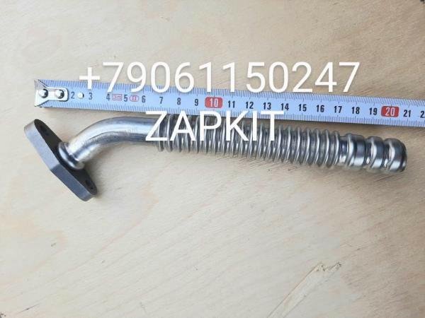

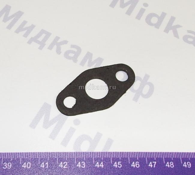

Andr_K 1 Опубликовано 6 января, 2023 Всем привет! Есть вопрос к форумчанам по поводу трубки слива масла с турбины. Хочу её поставить на совсем другой мотор, поэтому прошу Вашей помощи. Если у кого она есть на руках, померить размеры: 1. длина, 2. диаметр трубки которая вставляется в поддон, 3. расстояние между отверстиями фланца. В нашей деревни в магазинах в наличии нет, заказать можно, но я не знаю подойдет ли. Извиняюсь что не совсем про газель. Поделиться сообщением Ссылка на сообщение Поделиться на другие сайты

L2140 1 780 Опубликовано 8 января, 2023 В 07.01.2023 в 02:27, Andr_K сказал: 1. длина, какая? линейная или габаритная. Трубка гнётся поэтому длина при изменеии угла установки может быть разной В 07.01.2023 в 02:27, Andr_K сказал: 2. диаметр трубки которая вставляется в поддон, в блок трубка вставляется. При этом с отверстием не контачит тк уплотняется кольцами Зы трубки и блока не имею перед глазами. Но помогу, чем смогу По размеру фланца нужно вспомнить о стандартности этих деталей и возможности обмерить на другом. 3 Поделиться сообщением Ссылка на сообщение Поделиться на другие сайты

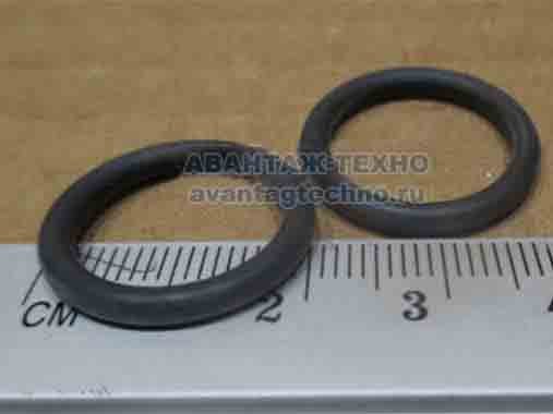

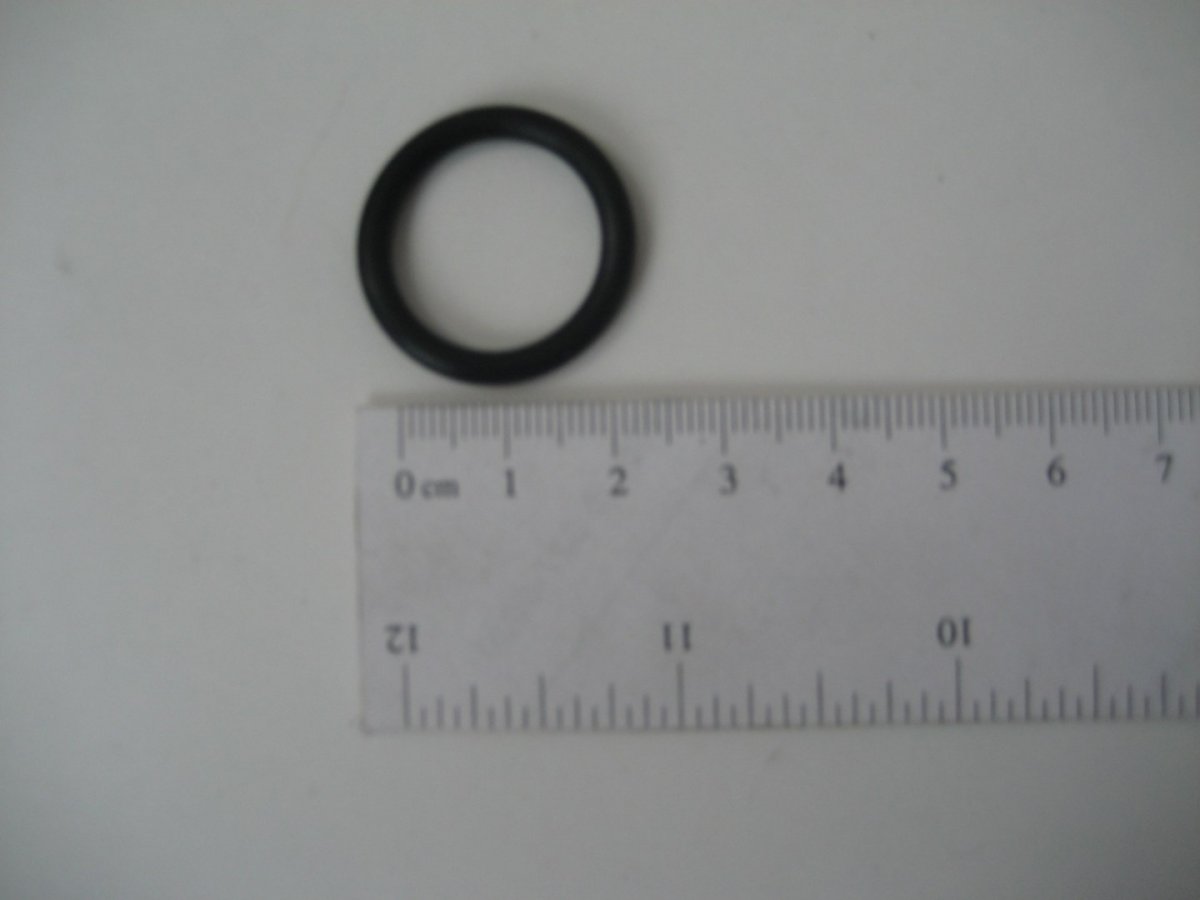

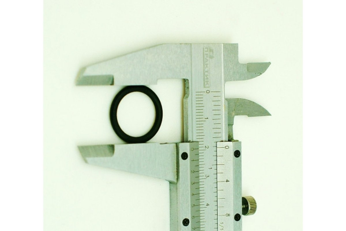

aleks2 1 181 Опубликовано 25 января, 2023 В 08.01.2023 в 11:29, L2140 сказал: какая? линейная или габаритная. Трубка гнётся поэтому длина при изменеии угла установки может быть разной в блок трубка вставляется. При этом с отверстием не контачит тк уплотняется кольцами Зы трубки и блока не имею перед глазами. Но помогу, чем смогу По размеру фланца нужно вспомнить о стандартности этих деталей и возможности обмерить на другом. Вот эти колечки можно поставить с набора ? Купил зелёные написано масло стойкие.Родные почти 200 р за одно кольцо тогда как вся трубка в сборе 1400. Поделиться сообщением Ссылка на сообщение Поделиться на другие сайты
Vovchikk 941 Опубликовано 25 января, 2023 @aleks2 Нашёл на чём экономить, двигатель отремонтировать дешевле? Это же не 200 тысяч, а 200рублей. 1 Поделиться сообщением Ссылка на сообщение Поделиться на другие сайты
aleks2 1 181 Опубликовано 26 января, 2023 2 часа назад, Vovchikk сказал: @aleks2 Нашёл на чём экономить, двигатель отремонтировать дешевле? Это же не 200 тысяч, а 200рублей. Может они тоже с набора ) сравнил с теми ,что на трубке толщина разная.щас стоит трубка от мехцеха резиновая.на ней проехал очень много она стала костяной , нужно заменить. Поделиться сообщением Ссылка на сообщение Поделиться на другие сайты

Vovchikk 941 Опубликовано 26 января, 2023 9 часов назад, aleks2 сказал: Может они тоже с набора ) Я так понимаю оригинальные должны быть в оригинальной упаковке. 1 Поделиться сообщением Ссылка на сообщение Поделиться на другие сайты
aleks2 1 181 Опубликовано 26 января, 2023 58 минут назад, Vovchikk сказал: Я так понимаю оригинальные должны быть в оригинальной упаковке. Россыпью Поделиться сообщением Ссылка на сообщение Поделиться на другие сайты
L2140 1 780 Опубликовано 26 января, 2023 14 минут назад, aleks2 сказал: Россыпью из оригинальной упаковки Поделиться сообщением Ссылка на сообщение Поделиться на другие сайты
aleks2 1 181 Опубликовано 27 января, 2023 14 часов назад, L2140 сказал: из оригинальной упаковки Упаковку не видел,а толщина отличается от тех ,что на трубке. Поделиться сообщением Ссылка на сообщение Поделиться на другие сайты
