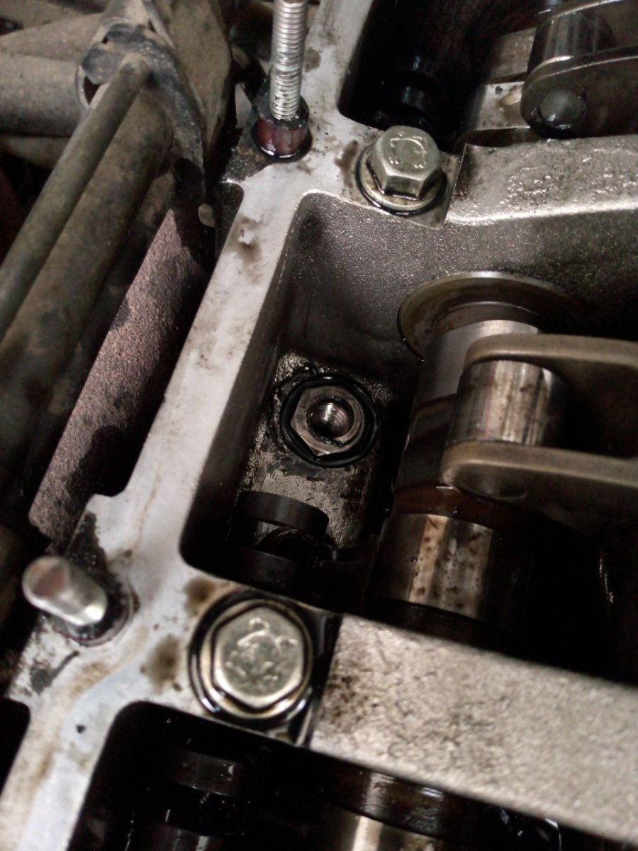

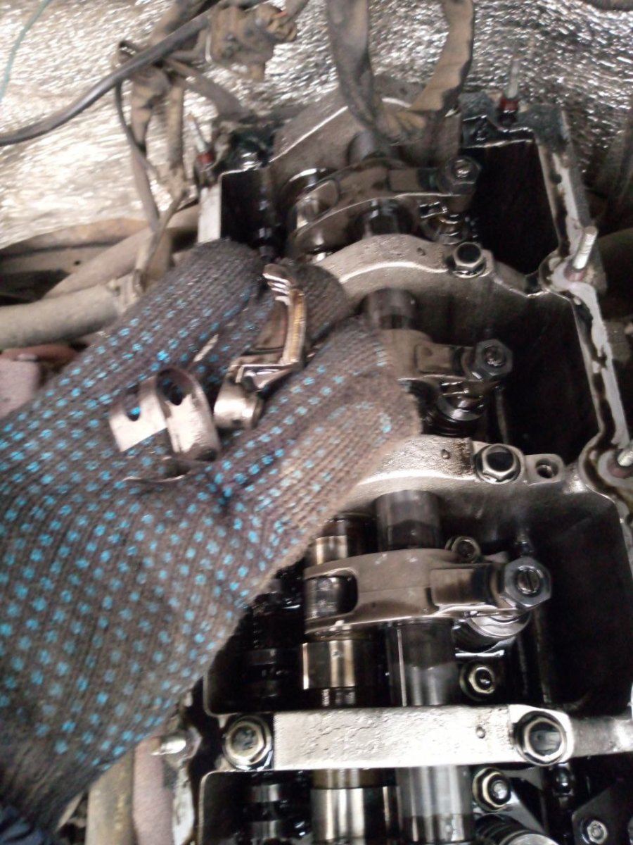

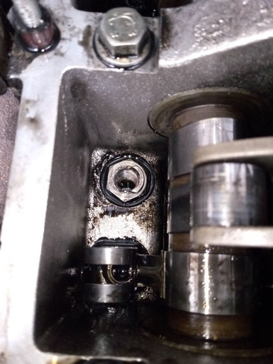

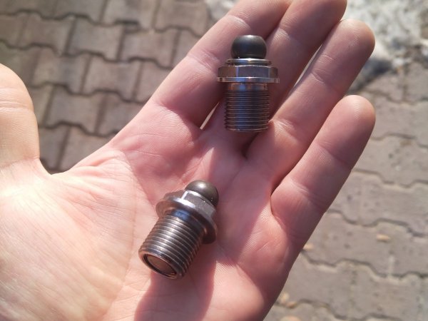

Денис96 0 Опубликовано 6 февраля, 2023 В итоге психанул и открыл крышку, а там не было видно поджимную пружинку, рокер слетел и клапан не работал, как там все не разбило не понимаю, обошлось все заменой компенсатора за 650 р. , Захар поставил 30. Полет норм. Поделиться сообщением Ссылка на сообщение Поделиться на другие сайты
bio-dizel 90 Опубликовано 7 февраля, 2023 Привет, а болт на месте был? Были случаи на форуме когда на ходу разваливалась помпа, рвался ремень грм итд. ломались рокеры и двс глох, а на твоей ещё и самому ехать получилось! Такого случая не припомню... Напрашивается вопрос как такое произошло? Что было причиной, а что следствием? Поделиться сообщением Ссылка на сообщение Поделиться на другие сайты
Денис96 0 Опубликовано 21 февраля, 2023 Да все вроде было норм! Ехал , все нормально, заехал на заправку , не сразу завелся ( полчаса мучился, аккумулятор мертвый) поехал и через км 25+- начало троение забил , приехал в екб ( выезжал с тюмени) и начал искать проблему. Нашел "спеца "кинул видео вердикт - капиталка или замена мотора, решил сам посмотреть , что и как у этого мотора. Открыл и удивился! Поделиться сообщением Ссылка на сообщение Поделиться на другие сайты
bio-dizel 90 Опубликовано 21 февраля, 2023 Не слабо хотели развести... 1 Поделиться сообщением Ссылка на сообщение Поделиться на другие сайты
