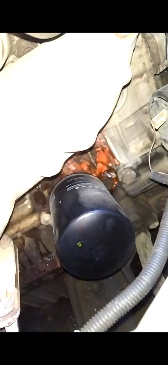

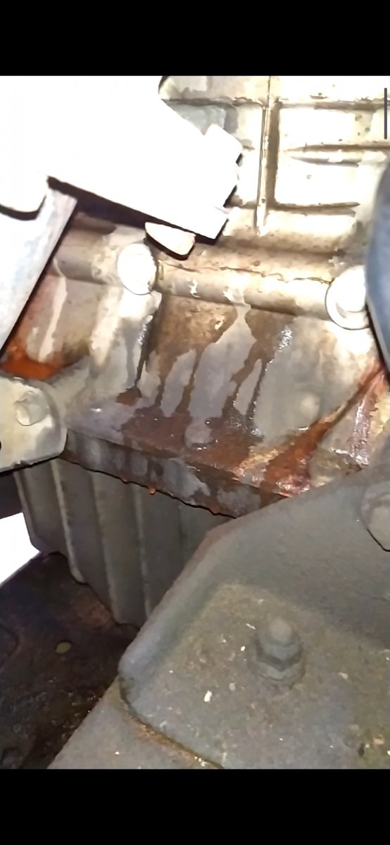

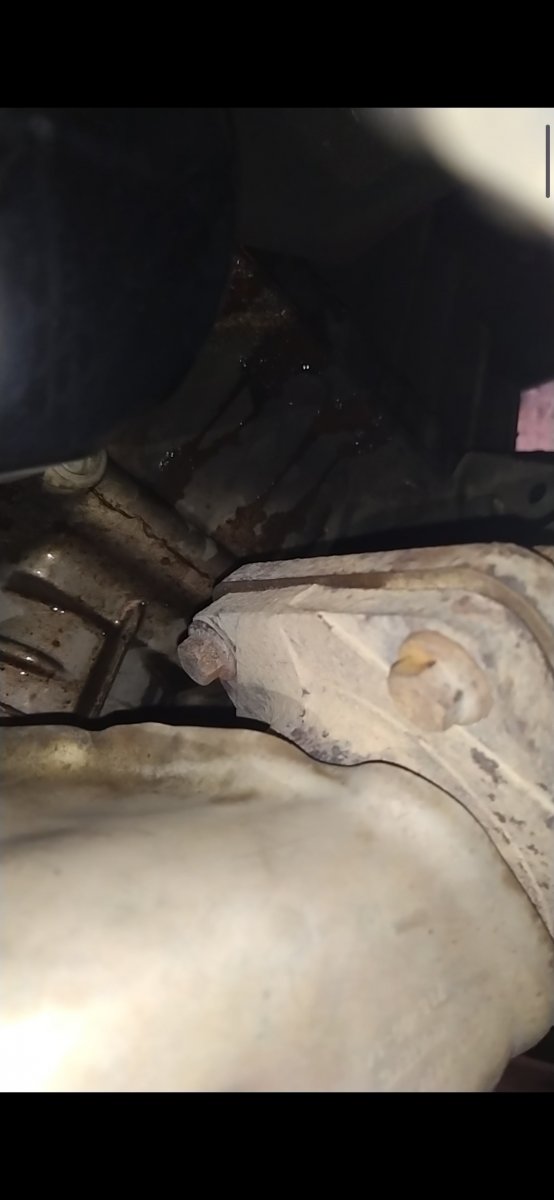

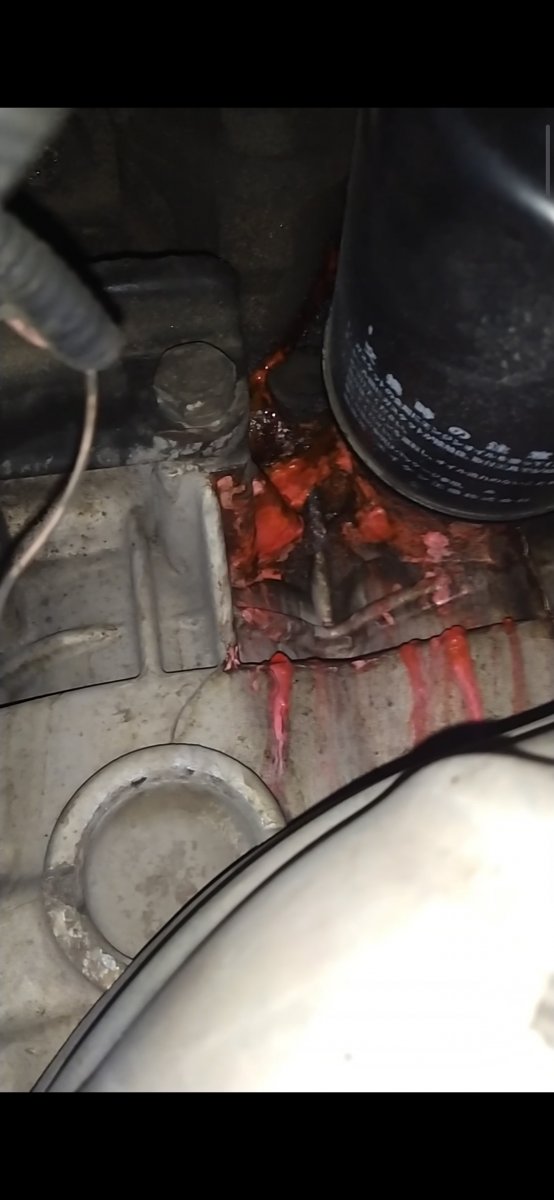

Станислав54 0 Опубликовано 29 января, 2023 Доброй ночи, проблема до сих пор не решена, после замены головки антифриз как уходил так и продолжает уходить дело в том что изначально не было не потеков не видимых причин исчезновения антифриза, мастера приговорили голову поменяли на новую, и стало ещё хуже возле масленого фильтра видны характерные потери антифриз выливается чуть ли не литрами, всё детали заменены, на новые прокладки поменены, может не правильно установили или дело в блоке? На 4000 км после замены головы и масла в двигле щуп сухой литра не хватает. Гильзы поставил старые может дело в них, уже незнаю что думать мастера пожимают плечами. Поделиться сообщением Ссылка на сообщение Поделиться на другие сайты
L2140 1 780 Опубликовано 29 января, 2023 25 минут назад, Станислав54 сказал: Гильзы поставил старые что? На этом двигателе не снимаются гильзы 26 минут назад, Станислав54 сказал: мастера приговорили голову по какой прчине? 27 минут назад, Станислав54 сказал: возле масленого фильтра видны характерные жидкость (антифриз) течет сверху вниз. Вы зачем нам фотографируете землю ? Фотографируйте вид на ДВс сверху и стык ГБЦ и БЦ со стороны утечки. где маслоохладитель у Вас ? зачем выбросили? 29 минут назад, Станислав54 сказал: не правильно установили да, раз ДО не текло. Скорее всего инвалиды закрутили шпильки без герметика и по ним течет. Или между головкой и блоком забыли шапку. Но это догадки. Без фото точно установить не возможно. Поделиться сообщением Ссылка на сообщение Поделиться на другие сайты

Станислав54 0 Опубликовано 29 января, 2023 Маслоохло 12 минут назад, L2140 сказал: маслоохладитель у Вас ? Маслоохладитель, начал смешивать антифриз с маслом была вечная проблема в расширительном бочке плёнка масла, было решение снять его и промыть систему , проблема была решена. 1 минуту назад, L2140 сказал: е причина предыдущего расхода О антифриз уходил в неизвестном направление, после вскрытия никаких потеков и нагара небыло тоесть проникновение антифриза в масло не доказано. Поделиться сообщением Ссылка на сообщение Поделиться на другие сайты
L2140 1 780 Опубликовано 29 января, 2023 2 минуты назад, Станислав54 сказал: Маслоохладитель, начал смешивать антифриз с маслом была вечная проблема в расширительном бочке плёнка масла, было решение снять его и промыть систему , проблема была решена. эта деталь не лишняя. Кроме выбрасывания есть вариант заменить новым. Поделиться сообщением Ссылка на сообщение Поделиться на другие сайты
