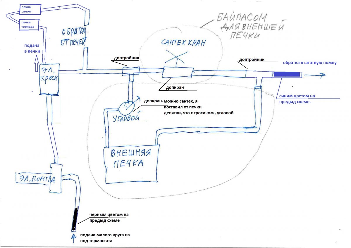

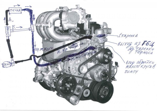

ZAN57 3 550 Опубликовано 10 марта, 2023 (изменено) А это схема врезки внешней печки, если тебе пригодится. Тут уже обе печки показаны раздельно, последовательно. Можно конечно кран, который обозначен как угловой не ставить, но зимой будет теряться тепло на внешней печке. 12 часов назад, Зограб сказал: У меня 2 года стоит откровенно говоря даже не понял как она срабатывала или срабатывала ли вообще. Ваша и Ростовская жара идентичны практически, в ростове в добавок и большая влажность, а вгазели сауна В Краснодаре жарче, суьъективно. Еще жарче бывает в Волгограде и на юг от него, в Калмыкии. Понятно у меня еще и испаритель ГБО, условно не показано. Изменено 10 марта, 2023 пользователем ZAN57 1 Поделиться сообщением Ссылка на сообщение Поделиться на другие сайты
