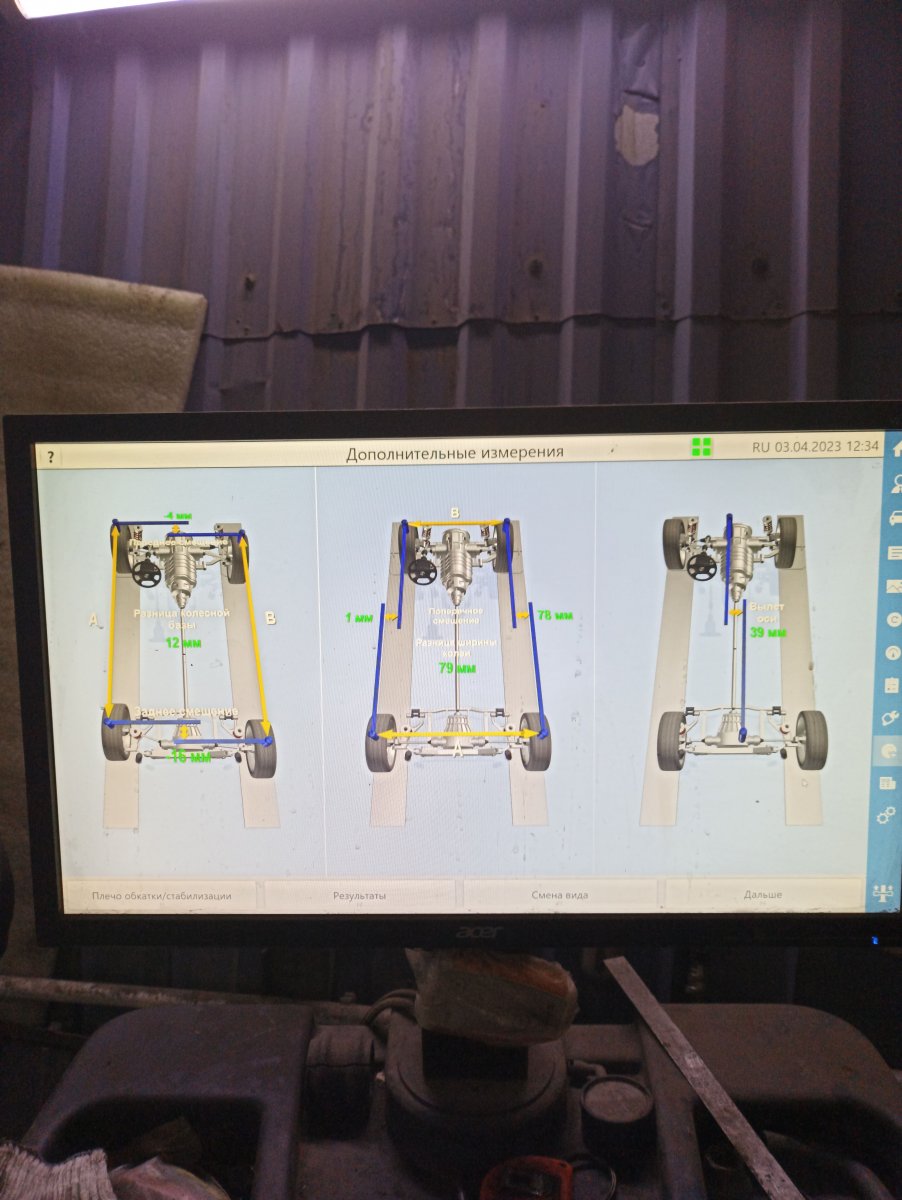

toxa333 52 Опубликовано 3 апреля, 2023 Короче побывал я на замерке геометрии. Всё плохо Поделиться сообщением Ссылка на сообщение Поделиться на другие сайты
вилли 943 Опубликовано 3 апреля, 2023 2 минуты назад, toxa333 сказал: Короче побывал я на замерке геометрии. Всё плохо А есть представление из за чего такое произошло? Поделиться сообщением Ссылка на сообщение Поделиться на другие сайты
toxa333 52 Опубликовано 3 апреля, 2023 7 минут назад, вилли сказал: А есть представление из за чего такое произошло? Думаю да. Нефиг грузить больше 500 кг и качество дорог. ДТП не было, я на ней с нуля грубо За перетрях всех сайлентов запросили 30000 с з/ч. Конечно сам всё переделаю, как посуше будет. Буду пытаться сдвигать оси и стараться их зажать. Хотя бы уменьшить эти цифры Поделиться сообщением Ссылка на сообщение Поделиться на другие сайты
aleks2 1 181 Опубликовано 3 апреля, 2023 @toxa333 думаю сильно доверять показаниям не стоит.если бы в двух разных местах и совпали показания. Если все саленблоки менять тогда и съемник приобрести можно. Поделиться сообщением Ссылка на сообщение Поделиться на другие сайты
toxa333 52 Опубликовано 3 апреля, 2023 11 минут назад, aleks2 сказал: @toxa333 думаю сильно доверять показаниям не стоит.если бы в двух разных местах и совпали показания. Если все саленблоки менять тогда и съемник приобрести можно. Конечно преобрету, всеж дешевле выйдет. Тем более таким колхозом(поиграться со смещением) наврятле кто заниматься будет, тупо поменяют и всё. Жаль конечно что так получилось, но и сам виноват, иногда перегружал. Пустую взвешивал, 3300,плюс две тонны иногда беру на межгород. Да и дороги говно- кировская вся, тверская вся, костромская почти вся... Что тут ожидать. Тем более газельке всеж ближе к легковой Поделиться сообщением Ссылка на сообщение Поделиться на другие сайты

toxa333 52 Опубликовано 3 апреля, 2023 (изменено) 3 минуты назад, Alex030569 сказал: @toxa333 ничего не будет от 2 тонн.Я до 3 возил и на большие расстояния.Знаю многих,кто грузит по 4 и то же ничего. Это всё от лукавого. Можно 2 тонны 500000 по идеальному асфальту катать, а можно 5000,но по Уренгойским плитам да по месторождениям. Так что хз, так сравнивать не правильно как то. Вообщем надо менять сб, тянуть оси Изменено 3 апреля, 2023 пользователем toxa333 Поделиться сообщением Ссылка на сообщение Поделиться на другие сайты

dimonmm 2 Опубликовано 5 апреля, 2023 Сайлент блоки не помогут. Это рама. Поделиться сообщением Ссылка на сообщение Поделиться на другие сайты
