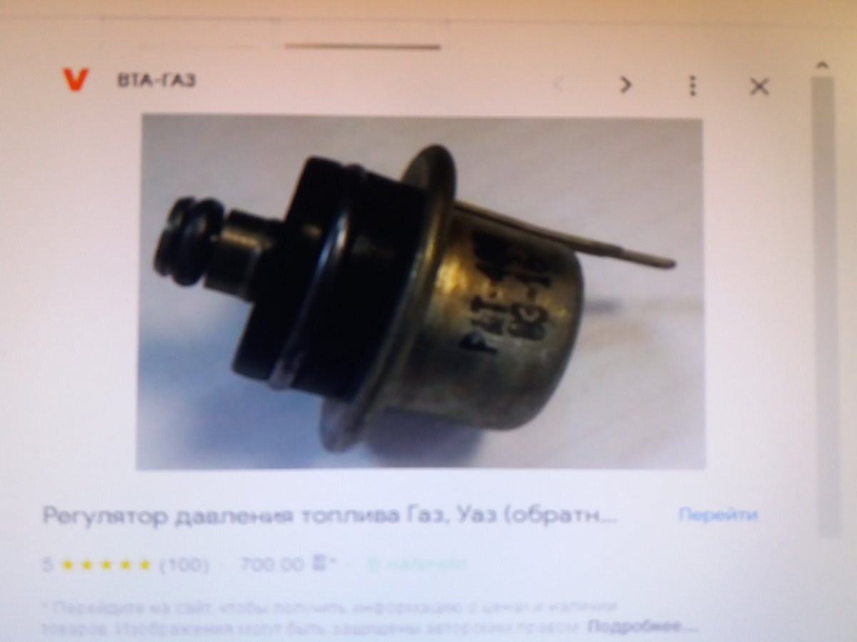

Николай2015 2 Опубликовано 21 марта, 2023 Здравствуйте подскажите пожалуйста может кто-то сталкивался с такой проблемой. Купили по госзакупкам топливный модуль в сборе и не тот , на газели бизнес стоял топливный модуль с обратным клапаном , привезли без теперь машина не работает , можно как-то поставить на обратку такой клапан, а то насос не сдашь назад , юрист не так написал в заявке и теперь головняк Поделиться сообщением Ссылка на сообщение Поделиться на другие сайты

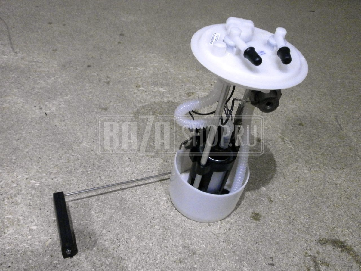

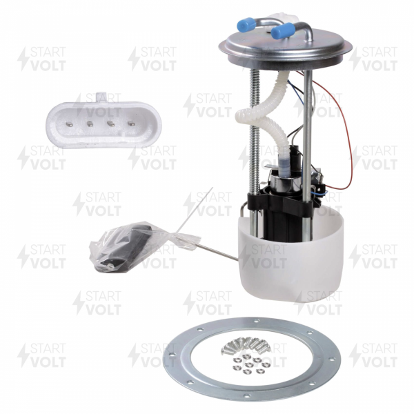

Николай2015 2 Опубликовано 21 марта, 2023 (изменено) 505.1139-10 нет у нас не меняют , если продавать то дешевле чем в магазине потом свои вкладывать деньги ,а машина гос. вот он без клапана этот с клапаном Изменено 21 марта, 2023 пользователем Николай2015 Поделиться сообщением Ссылка на сообщение Поделиться на другие сайты

L2140 1 778 Опубликовано 21 марта, 2023 39 минут назад, Николай2015 сказал: 505.1139-10 давление 2,5 атм при требуемых 4 для 4216 хотя, там ЭБН может стоят взаимозаменяемый с 515.1139. Такчто если всё остальное живо, то из нового можно перекинуть в старый модуль. Или поменять крышку с регулятором со старого на новый. Поделиться сообщением Ссылка на сообщение Поделиться на другие сайты
Николай2015 2 Опубликовано 21 марта, 2023 думал ,но датчик уровня топлива нужен ,между ними только шланги,фильтр и насос взаимозаменяемы ,остальное нет Поделиться сообщением Ссылка на сообщение Поделиться на другие сайты
Crady 8 669 Опубликовано 21 марта, 2023 Только что, Николай2015 сказал: ,но датчик уровня топлива нужен и он запросто переставляется.. Поделиться сообщением Ссылка на сообщение Поделиться на другие сайты
Николай2015 2 Опубликовано 21 марта, 2023 оказывается на газели 5 видов топливных модулей , все разные только сегодня узнал, понаделают на заводе потом мы мучаемся на моем он на защелках ,а на новом на само резах Поделиться сообщением Ссылка на сообщение Поделиться на другие сайты
Crady 8 669 Опубликовано 21 марта, 2023 8 минут назад, Николай2015 сказал: на моем он на защелках ,а на новом на само резах то есть в пластик саморез не вкрутить? а так вообще он на нижнем СЪЁМНОМ стакане крепиться. снимаешь стакан,фиксатор на одной из направляющих(обычно где пружина)снимаешь пластиковую трубку(аккуратно греть феном)отщёлкиваешь разъём на "шляпе"насоса .и так 2 раза..потом эти две кучки смешиваешь,и собираешь то что тебе нужно. да,трубка ставиться опять таки с нагревом,либо покупается отдельно и старая срезается. либо тупо моторчик из одного в другой переставляется. снять разъём с насоса и подающую трубку.переставить рабочий насос в нужное "тельце". Поделиться сообщением Ссылка на сообщение Поделиться на другие сайты
