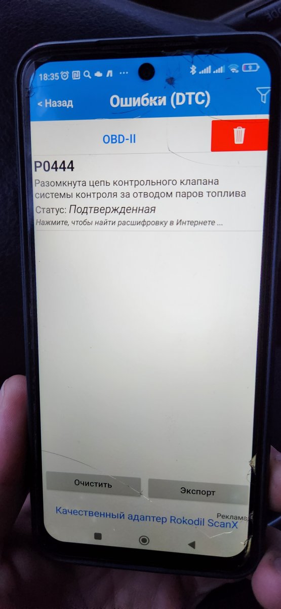

saha980 3 Опубликовано 30 марта, 2023 Всем доброго времени суток! к 300000 км стала загораться временами и бывает сама гаснет следующая ошибка: Разомкнута цепь контрольного клапана системы контроля за отводом паров топлива. Подскажите пожалуйста, может кто сталкивался, куда лезть ? Спасибо! Поделиться сообщением Ссылка на сообщение Поделиться на другие сайты

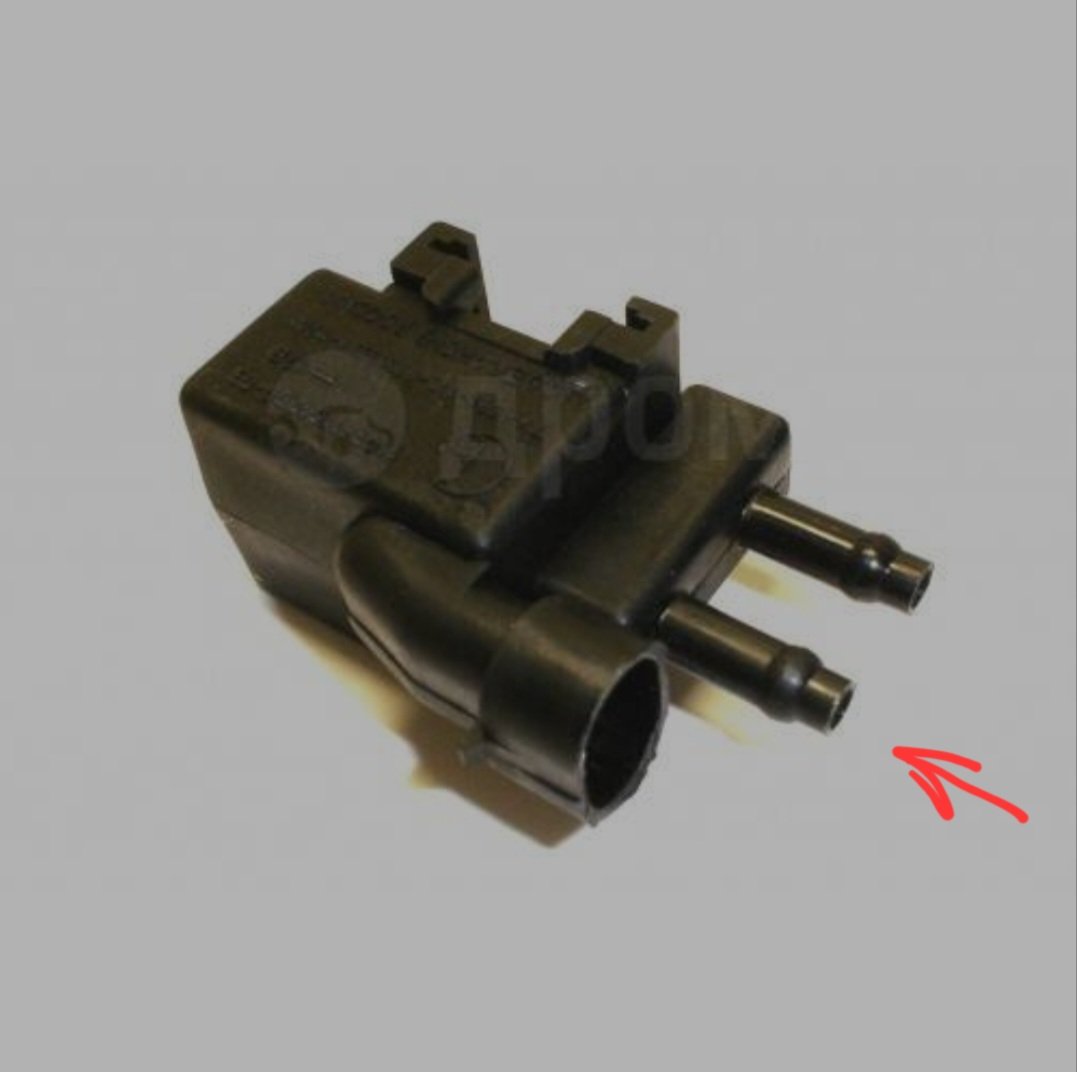

saha980 3 Опубликовано 11 апреля, 2023 Поставил новый клапан сегодня, ничего не изменилось Подул в эту трубку, из соседней выдулвалась маслянистая грязноватая жидкость. Соседний не продувается. Причём новый не продувается ни в тот, ни в другой. Из этого отлива кстати трубка идёт на коллектор, она продувается без затруднений Поделиться сообщением Ссылка на сообщение Поделиться на другие сайты
L2140 1 828 Опубликовано 11 апреля, 2023 2 часа назад, saha980 сказал: Поставил новый клапан сегодня, ничего не изменилось ошибка по электрической цепи. В электрическую цепь входят Эбу, жгут проводов, клапан. исходя из расшифровки кода ("обрыв цепи") нужно проверить в первую очередь надежность контактов в колодках на клапан и эбу (48-ми контакнтый разъем), целостность проводки. Наличие постоянного плюса при включенном зажигании в разъёме на клапан. ЭБУ управляет клапаном подачей минуса. ну и снятый клапан можно проверить подачей питания - должен щелкать Поделиться сообщением Ссылка на сообщение Поделиться на другие сайты

saha980 3 Опубликовано 14 апреля, 2023 Вот что оказалось при рассмотрении ) 1 1 Поделиться сообщением Ссылка на сообщение Поделиться на другие сайты
