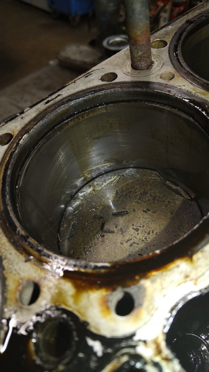

Vladkos 0 Опубликовано 13 апреля, 2023 Всем привет. Сталкивался ли кто?мотор после расточики около 100 тысяч прошёл. Потом резко застучал. Кто нибудь с таким сталкивался? Причём в первом тоже отрывается, в 4 только начала? Первый раз в жизни такое вижу. Поделиться сообщением Ссылка на сообщение Поделиться на другие сайты
Базилио 201 Опубликовано 13 апреля, 2023 Так Эвотек,вроде нельзя растачивать,там и так все по минимуму. Поделиться сообщением Ссылка на сообщение Поделиться на другие сайты

ZAN57 3 533 Опубликовано 14 апреля, 2023 У человека бядаааа. Ищет варианты, что делать.. Гильзовать на всю высоту? Поделиться сообщением Ссылка на сообщение Поделиться на другие сайты
Валерий(69) 1 510 Опубликовано 14 апреля, 2023 В 13.04.2023 в 17:58, Vladkos сказал: Всем привет. Сталкивался ли кто?мотор после расточики около 100 тысяч прошёл. Потом резко застучал. Кто нибудь с таким сталкивался? Причём в первом тоже отрывается, в 4 только начала? Первый раз в жизни такое вижу. Гильзы для него есть в продаже, но нет гарантии, что они снова не выпадут. Так что блок под замену или брать заготовки для гильз и точить под фактический размер, но ценник будет выше. Поделиться сообщением Ссылка на сообщение Поделиться на другие сайты
