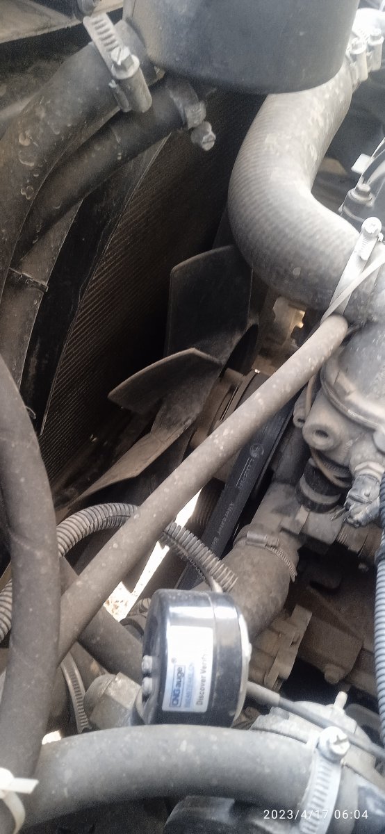

Арзамас 5 Опубликовано 17 апреля, 2023 19 часов назад, Арзамас сказал: Газель некст, автобус 16мест, дв.змз-409052про.(бензин-метан).хочу установить дополнительно электровентилятор перед радиатором.штатный в долгих пробках бывает не справляется, приходится включать печки и переключать на бензин.нужен совет по электровентилятору какой лучше поставить, нивские говорят очень шумные и дуют слабо. Радиатор чистый и снаружи и внутри, вентилятор стоит на помпе и включается'мозгами".я думаю всë дело в диффузора, он неродной и до кучи подрезан, чтобы вентилятор незадивал. 9 часов назад, Валерий(69) сказал: А сколько это не спадает? 85-90 гр.? Незнаю точно сколько, но вентилятор не выключается! 6 минут назад, Арзамас сказал: Радиатор чистый и снаружи и внутри, вентилятор стоит на помпе и включается'мозгами".я думаю всë дело в диффузора, он неродной и до кучи подрезан, чтобы вентилятор незадивал. Незнаю точно сколько, но вентилятор не выключается! Поделиться сообщением Ссылка на сообщение Поделиться на другие сайты

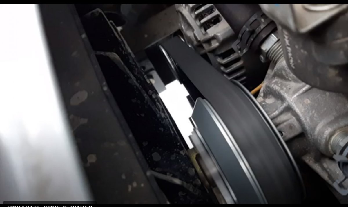

L2140 1 757 Опубликовано 17 апреля, 2023 4 часа назад, Арзамас сказал: я думаю всë дело в диффузора, он неродной и до кучи подрезан, чтобы вентилятор незадивал. поддерживаю. ясно видно что диффузор не тот . можно считать что его нет при таких зазорах. угол лопастей крыльчатки правильный ЗМЗшный Такчто резервы системы еще не использованы. После восстановления кожуха, как вариант, установка вязкостной муфты Для примера какие должны быть зазоры 1 Поделиться сообщением Ссылка на сообщение Поделиться на другие сайты

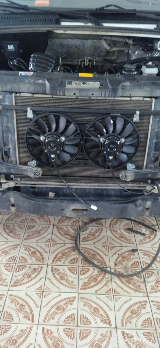

Арзамас 5 Опубликовано 18 апреля, 2023 11 часов назад, Crady сказал: ага.просто есть один косяк при установке мотора.опоры полушек стоковые,под бизнес и подобные модели.для установки на некст приобретаются опоры отдельно,они отличаются.по итогу на данный момент двс слишком глубоко засажен в моторный отсек и опущен в низ. пока мотор не будет сдвинут до нормального расстояния от радиатора,даже установка диффузора не особо сильно исправит ситуацию.если нет желания или средств на переделку установки,то единственный "малокровный" вариант это установка электровентилятора вместо муфты. скорей всего и перемычкой для кпп и карданом там то же "малость почудили". Времени нет для переделок(машина работает каждый день), уже куплен двойной вент. От нивы. Время будет-поставим. Поделиться сообщением Ссылка на сообщение Поделиться на другие сайты

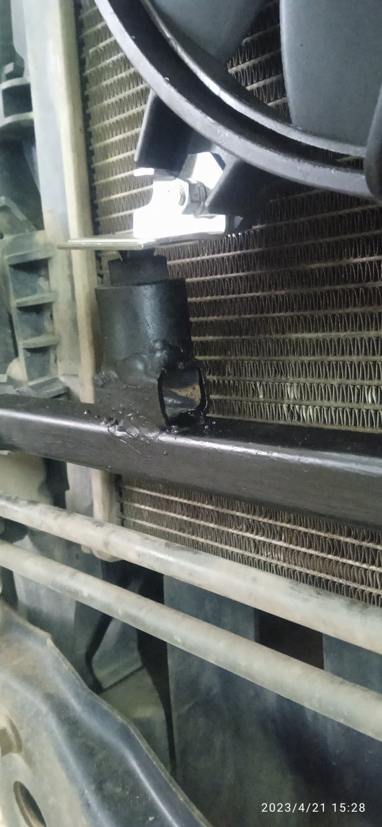

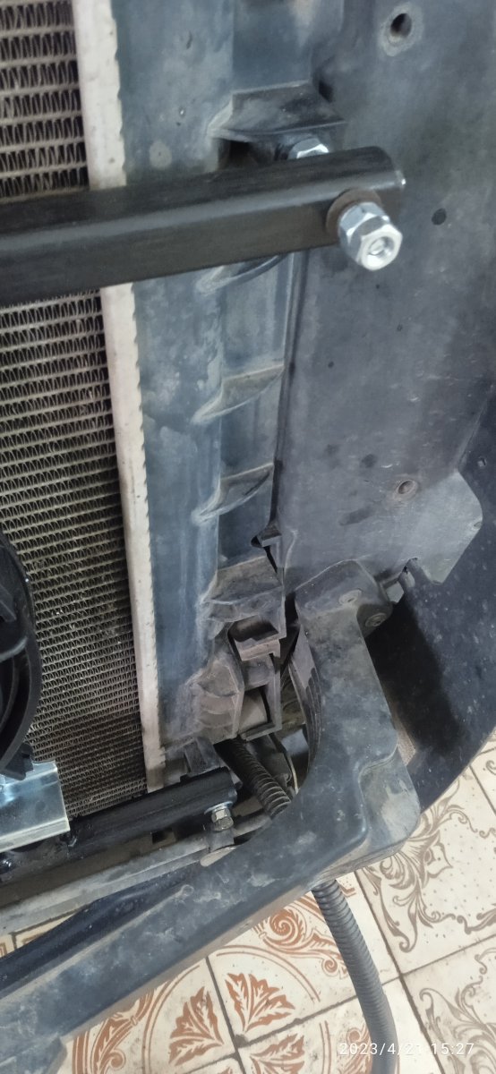

Арзамас 5 Опубликовано 21 апреля, 2023 В 18.04.2023 в 08:03, Арзамас сказал: Времени нет для переделок(машина работает каждый день), уже куплен двойной вент. От нивы. Время будет-поставим. Только что, Арзамас сказал: 1 минуту назад, Арзамас сказал: Поделиться сообщением Ссылка на сообщение Поделиться на другие сайты
