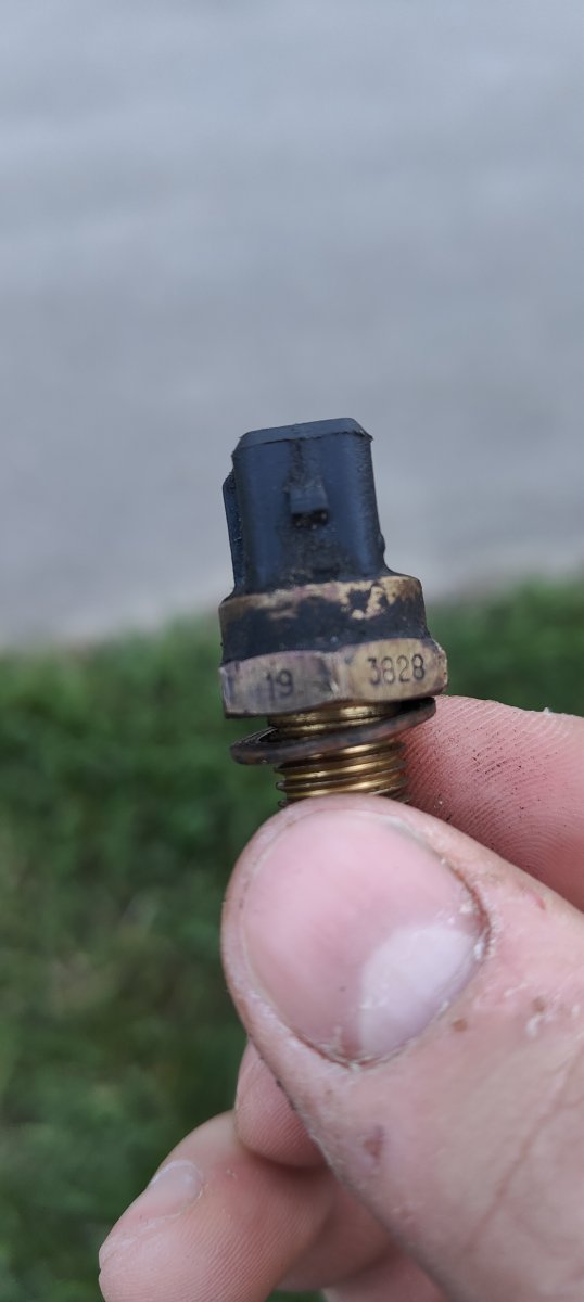

Denis_grek 0 Опубликовано 9 мая, 2023 16 минут назад, Игорь85 сказал: 234 3828. Не пойдёт, это для микас 11. Ищи 19. И желательно калужский. Попробую на озоне заказать, отпишусь тогда. Поделиться сообщением Ссылка на сообщение Поделиться на другие сайты
slad 8 Опубликовано 9 мая, 2023 Скинь параметры холодного и прогретого двигателя В 08.05.2023 в 12:02, Denis_grek сказал: датчик повел себя наоборот А с проводкой не было манипуляций? Очень похоже на переполюсовку на разъёме датчика. Сними датчик с ресивера посмотри маркировку . Поделиться сообщением Ссылка на сообщение Поделиться на другие сайты
Denis_grek 0 Опубликовано 12 мая, 2023 @slad датчик на впускном коллекторе на удивление тоже 19.3828 ,приехал такой же в охлаждение,поставил ,прыть добавилась и остался чих при накате на передаче и подёргивание двигателя на холостых.чека нет,параметры снял на видео. Интересно что напряжение в сети прыгает,думал на холостом только ,добавил газу все равно падает рывками,может при определенном такте или ещё чего коротит куда нибудь.я честно уже не знаю куда думать. Поделиться сообщением Ссылка на сообщение Поделиться на другие сайты
