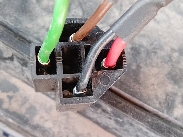

Потёмкин 44 Опубликовано 27 мая, 2023 Здравствуйте. Спецом перед летом поставил новую муфту - с месяц проработала. Еду на днях, никого не трогаю... Начал вольтаж падать по сети при включении муфты вентилятора охлаждения, сначала до 13.4 с 14, а потом и до 12... По итогу заглох посерёд дороги - выгорел предохранитель на ЭБУ (видимо он и с муфтой связан, но это не обозначено). До этого начали постоянно гореть предохранители на принудиловке, а сделана она у меня плюсом от аккума чз реле на кнопку - и на муфту. Так вот вопрос - не может ли эта муфта как раз и сгореть из-за такого подключения? Вроде как-то через минус заводского реле правильно? Хотя до этого случая года два с такой принудиловкой ездил и нормально... Поделиться сообщением Ссылка на сообщение Поделиться на другие сайты

Потёмкин 44 Опубликовано 1 июня, 2023 7 часов назад, ИванСПб сказал: Чтото есть в этой схеме нехорошее Я в электрике ноль без палочки, вот электрик (вроде) мне когда-то делал, плюс (красный) на реле, от реле (зелёный) на муфту, минус (коричневый) на кнопку по идее Поделиться сообщением Ссылка на сообщение Поделиться на другие сайты
Денис22 452 Опубликовано 1 июня, 2023 2 часа назад, Потёмкин сказал: Я в электрике ноль без палочки, вот электрик (вроде) мне когда-то делал, плюс (красный) на реле, от реле (зелёный) на муфту, минус (коричневый) на кнопку по идее Всё верно. А в чём сомнения? Поделиться сообщением Ссылка на сообщение Поделиться на другие сайты
Потёмкин 44 Опубликовано 1 июня, 2023 50 минут назад, Денис22 сказал: А в чём сомнения? В том и были - а правильно ли подключена принудиловка на муфту - это доп. врезка, заводское не трогалось - и не из-за этого ли сгорела новая муфта за 4 тысячи пробега. Поделиться сообщением Ссылка на сообщение Поделиться на другие сайты
Денис22 452 Опубликовано 1 июня, 2023 16 минут назад, Потёмкин сказал: В том и были - а правильно ли подключена принудиловка на муфту - это доп. врезка, заводское не трогалось - и не из-за этого ли сгорела новая муфта за 4 тысячи пробега. Это у тебя разгрузочное реле, через которое идёт большой ток при включении муфты. Здесь всё правильно. А муфта сгорела из-за чего-то другого. 3 часа назад, Потёмкин сказал: минус (коричневый) на кнопку по идее По идее или ещё куда? Может с датчика температуры сигнал или с ЭБУ. В принципе всё равно. Мне просто интересно чем управляется э/муфта. Поделиться сообщением Ссылка на сообщение Поделиться на другие сайты

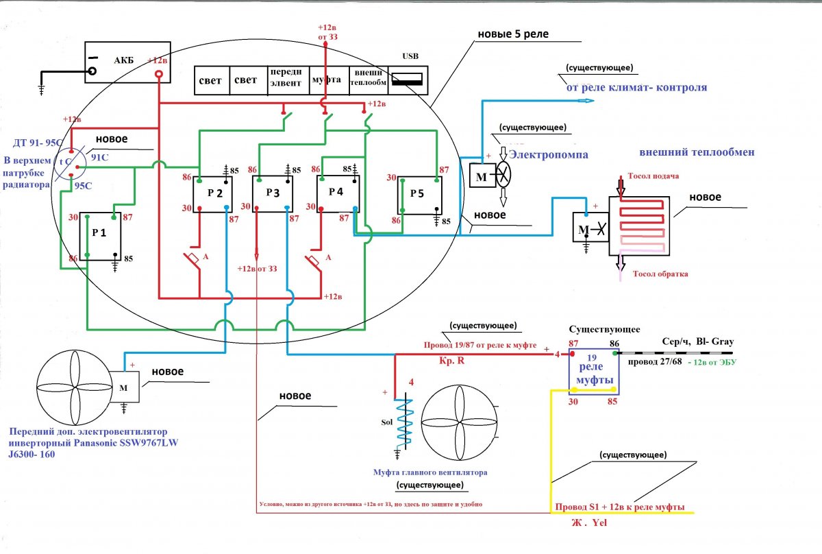

ZAN57 3 550 Опубликовано 1 июня, 2023 В 27.05.2023 в 21:12, Потёмкин сказал: Здравствуйте. Спецом перед летом поставил новую муфту - с месяц проработала. Еду на днях, никого не трогаю... Начал вольтаж падать по сети при включении муфты вентилятора охлаждения, сначала до 13.4 с 14, а потом и до 12... По итогу заглох посерёд дороги - выгорел предохранитель на ЭБУ (видимо он и с муфтой связан, но это не обозначено). До этого начали постоянно гореть предохранители на принудиловке, а сделана она у меня плюсом от аккума чз реле на кнопку - и на муфту. Так вот вопрос - не может ли эта муфта как раз и сгореть из-за такого подключения? Вроде как-то через минус заводского реле правильно? Хотя до этого случая года два с такой принудиловкой ездил и нормально... Не понятно, инфы не хватает... набросай от руки схему принудиловки и где врезано в существующую запитку от реле/ЭБУ. Если просто КЗ в проводке- сгорало бы за секунду... а вот межвитковое... похоже. Надо ток мерять обмотки эл. муфты при включении. Нормально вроде- 3,5- 4,5А. Если больше 6А, то межвитковое. и притягивать будет хуже, и греться, и жечь пердохренители... 4 часа назад, Потёмкин сказал: Я в электрике ноль без палочки, вот электрик (вроде) мне когда-то делал, плюс (красный) на реле, от реле (зелёный) на муфту, минус (коричневый) на кнопку по идее А причём вообще вся эта красивая колодка? Ведь у тебя до эл. муфты доходит только один красный провод +12в, а не четыре... Вот в него и надо подсоединять +12В от реле принудиловки. Можно конечно и напрямую +12В от кнопки, без реле, ведь ток 4А в принципе терпимый для средненького выключателя, кнопки... Поделиться сообщением Ссылка на сообщение Поделиться на другие сайты
ИванСПб 1 255 Опубликовано 1 июня, 2023 6 часов назад, Потёмкин сказал: по идее Будем верить электрику, а что остаётся Масса электромуфты норм? Там штатно отдельный провод под шпильку должен быть если правильно помню Поделиться сообщением Ссылка на сообщение Поделиться на другие сайты
Потёмкин 44 Опубликовано 1 июня, 2023 4 часа назад, Денис22 сказал: По идее или ещё куда? Один конец на минус аккумулятора и на кнопку, второй (после кнопки) в реле. Т.е. даже правильно это сделано, получается. 1 Поделиться сообщением Ссылка на сообщение Поделиться на другие сайты
Алексей Ф. 10 173 Опубликовано 1 июня, 2023 5 часов назад, ZAN57 сказал: Можно конечно и напрямую +12В от кнопки, без реле, ведь ток 4А в принципе терпимый для средненького выключателя, кнопки... Какой то тумблер от жигулей трехпозиционный отработал 450 тыс км и восемь лет напрямую на старом авто, на новом второй год работает напрямую штатная кнопка , которую можно поставить в штатное место вместо заглушки на панели. Кнопка включения туманок, загорается индикатор при включении муфты вручную или когда ЭБУ само включает. Зачем мудрить с релюшками, лишние провода тянуть итд? Поделиться сообщением Ссылка на сообщение Поделиться на другие сайты
Потёмкин 44 Опубликовано 1 июня, 2023 2 часа назад, Алексей Ф. сказал: Зачем мудрить с релюшками, лишние провода тянуть итд? Была у меня дудка под капотом. Дудка сдохла, а подсоединение осталось, с предохранителем, релюшкой и кнопкой. А принудиловки на муфту не было, вот я и подключил это на аус винтилирен, плюсом на муфту. Но поставил вот новую муфту - и она накрылась через месяц, вот и затерзали меня сомнения. 7 часов назад, ZAN57 сказал: А причём вообще вся эта красивая колодка? Ну вот выше объяснил Поделиться сообщением Ссылка на сообщение Поделиться на другие сайты

ZAN57 3 550 Опубликовано 2 июня, 2023 (изменено) 15 часов назад, Алексей Ф. сказал: Какой то тумблер от жигулей трехпозиционный отработал 450 тыс км и восемь лет напрямую на старом авто, на новом второй год работает напрямую штатная кнопка , которую можно поставить в штатное место вместо заглушки на панели. Кнопка включения туманок, загорается индикатор при включении муфты вручную или когда ЭБУ само включает. Зачем мудрить с релюшками, лишние провода тянуть итд? У меня обычная клавиша бизнеса, что на верхнем регистре панели, над медиа. Купил аналогичные, с пиктограммами какими-то. Теперь весь верхний регистр заполнен, СЛЕВА: 1. свет салона над вторым рядом слева- за спиной водятла- место кока, замполита, завхоза, он же подсветка кухонной зоны, входа, крыльца; 2. Общий свет салона, все плафоны кроме первого; 3. Допэлектровент перед радиатором; 4. 4.принудиловка; 5. внешняя печка- теплообменник; 6. Гнездо USB от медиа. Ток на этих клавишах вроде 6А нарисован, хватит за глаза, но я всё равно сделал чз реле всё, просто из условий безопасности.. В очередной раз вставлю свою схему, может поможет в этой теме. Видно на верхнем регистре, что всё кроме принудиловки запитано от +12В шины напрямую, тк алгоритм работы, при срабатывании датчика в верхнем патрубке, заставляет включаться внешнюю печку- теплообменник, доэлвент и электропомпу без зажигания, иначе смысла нет (при этом запитано "на всякий случай чз автоматы- "А" на схеме снизу под реле). А вот эл. муфта запитана от цепей после замка зажигания. Опять же смысла в эл. муфте нет при выключенном зажигании, ДВС то всё равно не крутится. а главное- несколько раз забывал отключить принудиловку и уходил себе спать. 4А*8часов= 32АЧ... не мало... А чз ЗЗ этого не случится. Ну и по этой теме ещё- справа внизу видно, как по гштату подключается элмуфта, с -12в серым с черной полосой проводом 27/68 от ЭБУ и +12в от шины желтым проводом S1. Изменено 2 июня, 2023 пользователем ZAN57 Поделиться сообщением Ссылка на сообщение Поделиться на другие сайты
