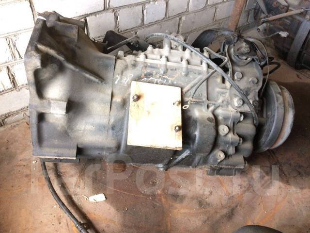

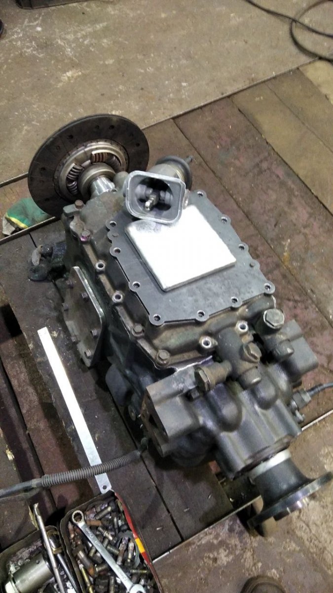

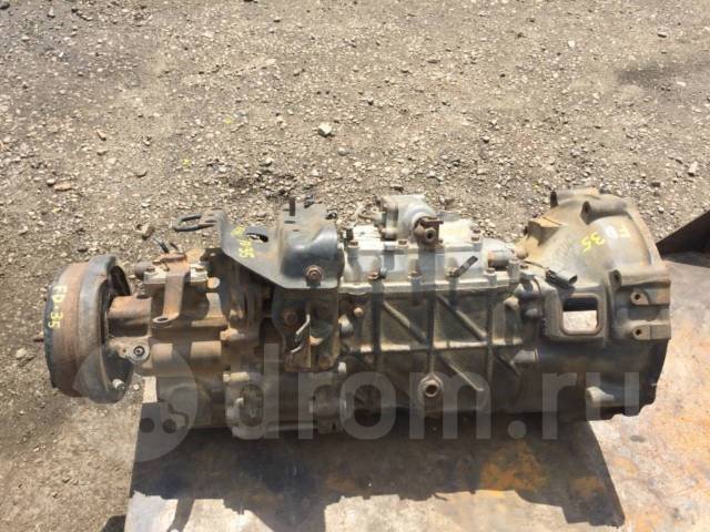

Зедияров Александр 78 Опубликовано 20 июня, 2023 всем привет вот на эти кпп сообразил переходный колокол - мкпп как с делителем так и без делителя диск сцепление будет 240 мм, так как больше на маховик ЗМЗ не поставить, родное сцепление на эти кпп идет 275 мм корзина останется своя ЗМЗ, чтобы не пересверливать муфта сцепления точится своя, подшипник выжимной съемный Диск 240 мм ниссан 3 Поделиться сообщением Ссылка на сообщение Поделиться на другие сайты

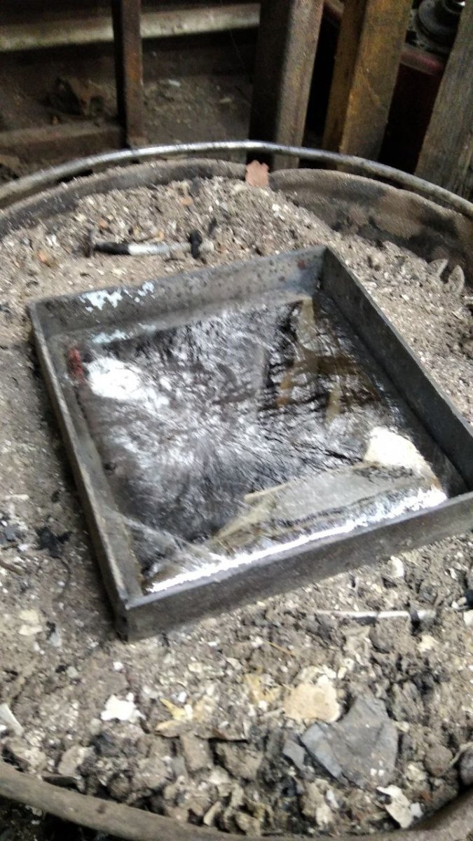

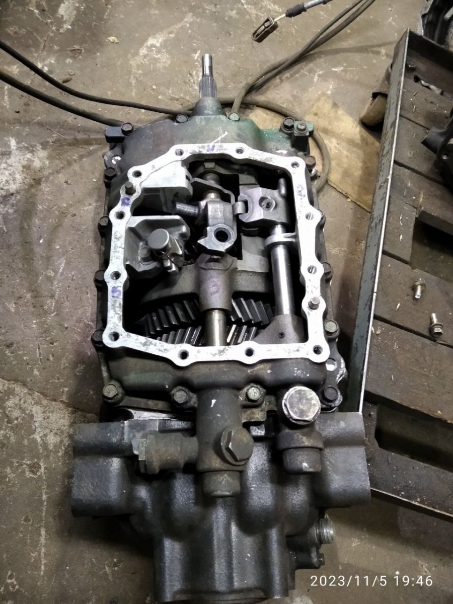

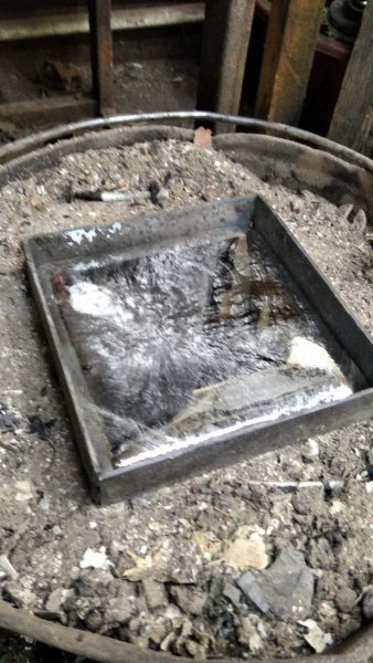

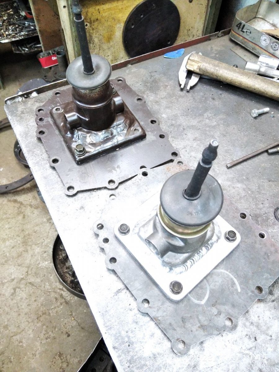

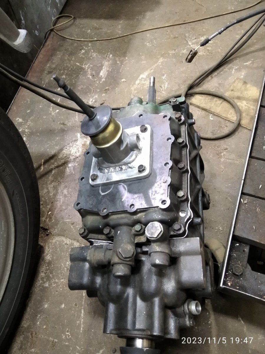

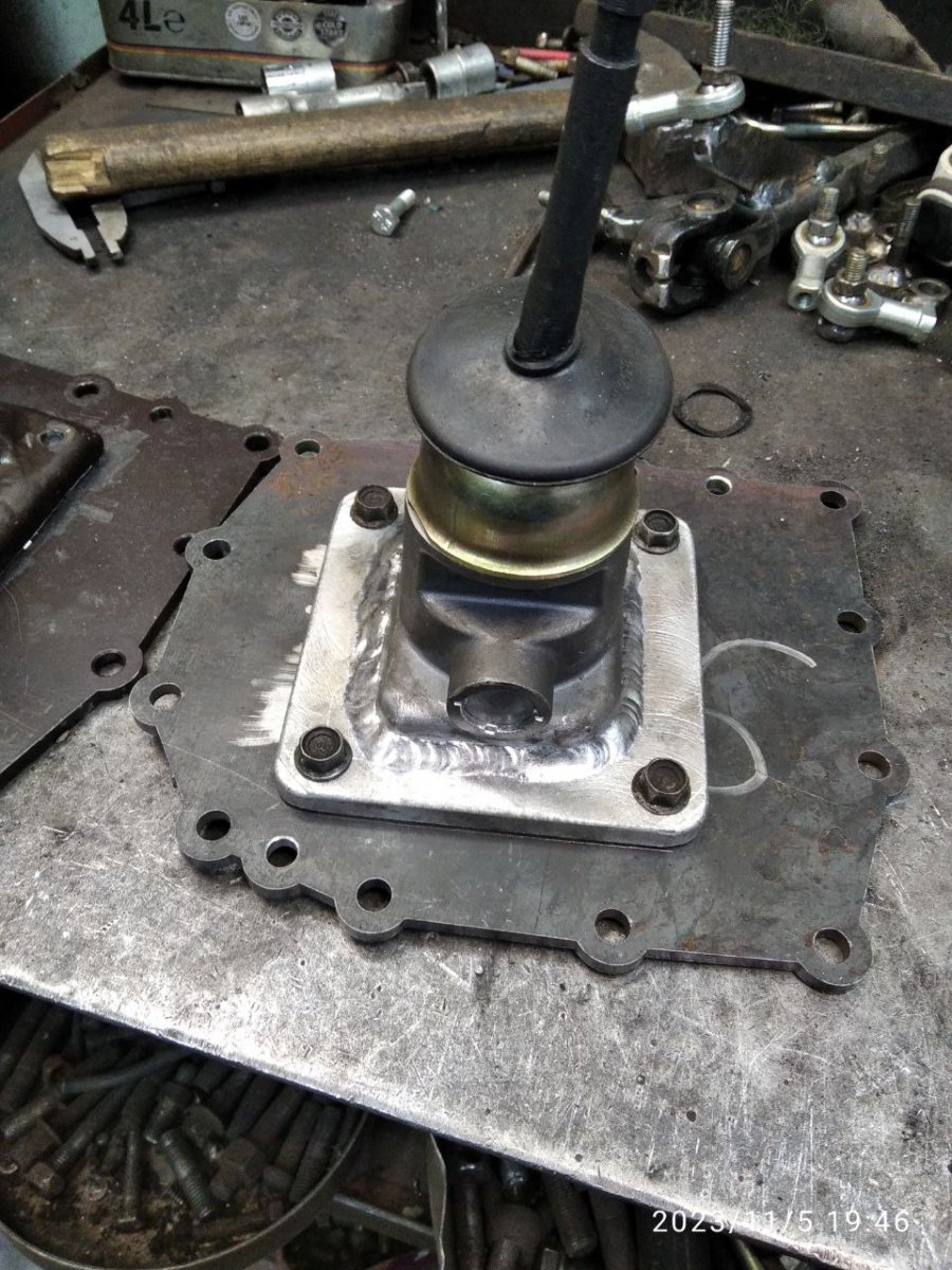

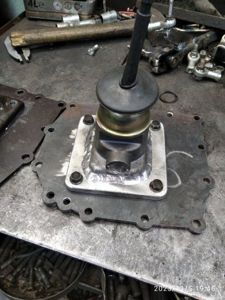

Зедияров Александр 78 Опубликовано 20 октября, 2023 Крышку на МКПП Атлас взамен тросов нарисовал Поделиться сообщением Ссылка на сообщение Поделиться на другие сайты
Владимир 23 494 Опубликовано 20 октября, 2023 1 час назад, Зедияров Александр сказал: Крышку на МКПП Атлас взамен тросов нарисовал А скоростя православно включаются? Или зеркально? Поделиться сообщением Ссылка на сообщение Поделиться на другие сайты
Зедияров Александр 78 Опубликовано 20 октября, 2023 (изменено) 19 минут назад, Владимир 23 сказал: А скоростя православно включаются? Или зеркально? обычно как у всех 1 3 5 2 4 зх Это если на тросах оставить и газелевский джойстик, то зеркально Изменено 20 октября, 2023 пользователем Зедияров Александр Поделиться сообщением Ссылка на сообщение Поделиться на другие сайты

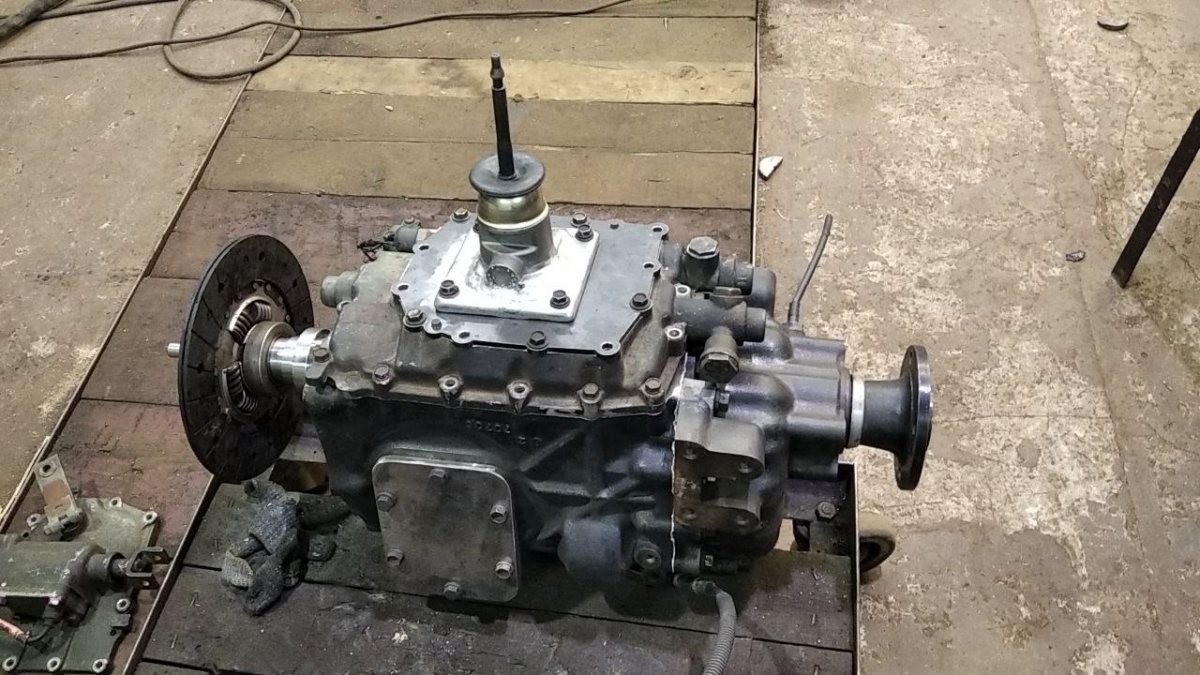

Зедияров Александр 78 Опубликовано 6 ноября, 2023 Поделиться сообщением Ссылка на сообщение Поделиться на другие сайты
