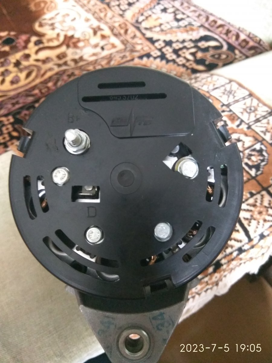

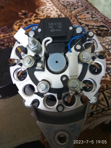

ser026 0 Опубликовано 5 июля, 2023 Прикупил новый генератор КЗАТЭ на 140А 9402.3701-17М, чтобы решить вопрос с возросшими нагрузками. Но.. В общем ставлю гену , подключаю, натягиваю ремень, включаю зажигание и завожу двигатель, и слышу дикий визг ремня и сизый дым из-под капота с запахом паленой резины. Сразу глушу двигатель, не понимая в чем дело: почему гена не крутится. Снимаю ремень - гена от руки свободно крутится. Снимаю новую гену, разбираю (может коротыш какой в диодном мосту), все что можно прозвонил (электрическое образование позволяет) - нет все в норме. Собираю и снова ставлю на двигатель. Завожу и эффект тот же. Может схема подключения у этого гены другая, что не так. Кто знаком с такой проблемой - подскажите (жаль "выбрасывать" почти 8к деревянных). Поделиться сообщением Ссылка на сообщение Поделиться на другие сайты

L2140 1 717 Опубликовано 5 июля, 2023 2 часа назад, ser026 сказал: Прикупил новый генератор КЗАТЭ на 140А 9402.3701-17М, чтобы решить вопрос с возросшими нагрузками. Но.. В общем ставлю гену , подключаю, натягиваю ремень, включаю зажигание и завожу двигатель, и слышу дикий визг ремня и сизый дым из-под капота с запахом паленой резины. Сразу глушу двигатель, не понимая в чем дело: почему гена не крутится. Снимаю ремень - гена от руки свободно крутится. Снимаю новую гену, разбираю (может коротыш какой в диодном мосту), все что можно прозвонил (электрическое образование позволяет) - нет все в норме. Собираю и снова ставлю на двигатель. Завожу и эффект тот же. Может схема подключения у этого гены другая, что не так. Кто знаком с такой проблемой - подскажите (жаль "выбрасывать" почти 8к деревянных). ну а без нагрузки как работает? без электроподключения от ремня, а не от руки Поделиться сообщением Ссылка на сообщение Поделиться на другие сайты
ser026 0 Опубликовано 5 июля, 2023 Что подразумевается "без нагрузки"? без провода на обмотку возбуждения (на РН)? смысл такой проверки? Гена вращается легко, без какого-нибудь сопротивления. Я и грешу на неправильную работу РН. А вот в чем причина? Схема? Сам РН? (РН там стоит какой-то особенный). С другой стороны - новый с завода (хотя и на завод бывает проруха). Поделиться сообщением Ссылка на сообщение Поделиться на другие сайты
L2140 1 717 Опубликовано 5 июля, 2023 5 минут назад, ser026 сказал: Что подразумевается "без нагрузки"? 46 минут назад, L2140 сказал: без электроподключения 6 минут назад, ser026 сказал: Гена вращается легко, без какого-нибудь сопротивления 46 минут назад, L2140 сказал: от ремня, а не от руки ну и ремень 10 и 13 - есть разница. 6 минут назад, ser026 сказал: Я и грешу на неправильную работу РН Вы же 3 часа назад, ser026 сказал: все что можно прозвонил (электрическое образование позволяет) - нет все в норме. У этого генератора судя по картинке на заводском сайте три вывода. А у штатного два. Подключать надо на D и B Поделиться сообщением Ссылка на сообщение Поделиться на другие сайты
ser026 0 Опубликовано 5 июля, 2023 Так и подключал на D и B Поделиться сообщением Ссылка на сообщение Поделиться на другие сайты
L2140 1 717 Опубликовано 5 июля, 2023 @ser026 2019 года агрегат Поделиться сообщением Ссылка на сообщение Поделиться на другие сайты
ser026 0 Опубликовано 5 июля, 2023 РН 2019 г.в., а генератор - 2021 г. Поделиться сообщением Ссылка на сообщение Поделиться на другие сайты
vlad75 348 Опубликовано 6 июля, 2023 Короткое замыкание в цепи нагрузки статора проверяйте. Диоды диодного моста на короткое замыкание. Поделиться сообщением Ссылка на сообщение Поделиться на другие сайты
