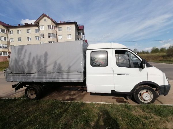

ВадимВикторович 0 Опубликовано 28 июля, 2023 Все привет! Помогите разобраться не могу найти информацию... Газель бизнес фермер марка 2834ВК бортовой Вин выбит в задней части рамы Размеры от оси до оси 4200-4210 Размеры кузова 3300 Были ли какие изменения - переделка видимых факторов вроде нет. Поделиться сообщением Ссылка на сообщение Поделиться на другие сайты
Олег Ф. 2 186 Опубликовано 28 июля, 2023 Конечно была переделка, у заводского Фермера база вроде 3,5, или 3,6, точно не помню, это который с трёхметровым кузовом. А тут база 4,2, плюс кузов нестандарт. Поделиться сообщением Ссылка на сообщение Поделиться на другие сайты
L2140 1 918 Опубликовано 28 июля, 2023 1 час назад, ВадимВикторович сказал: Были ли какие изменения - переделка видимых факторов вроде нет. тент должен быть розовым. Поделиться сообщением Ссылка на сообщение Поделиться на другие сайты
Денис22 488 Опубликовано 28 июля, 2023 5 часов назад, ВадимВикторович сказал: Были ли какие изменения - переделка видимых факторов вроде нет. А сзади в место оси, двухосную тележку пытались поставить? Поделиться сообщением Ссылка на сообщение Поделиться на другие сайты
MAGNUS 1 384 Опубликовано 30 июля, 2023 В 28.07.2023 в 13:20, Денис22 сказал: А сзади в место оси, двухосную тележку пытались поставить? Кардан мешаться будет, если ее внутрь ставить. Скорее всего, заднюю вставку убрали и кузов от коротыша внедрили. Что послужило причиной - сложно сказать. Поделиться сообщением Ссылка на сообщение Поделиться на другие сайты
газель2005 2 807 Опубликовано 30 июля, 2023 В 28.07.2023 в 10:20, Олег Ф. сказал: Конечно была переделка, у заводского Фермера база вроде 3,5, или 3,6, точно не помню, это который с трёхметровым кузовом. А тут база 4,2, плюс кузов нестандарт. Помню были такие спецмашины раньше. Так же как и соболя на двухскатках, обрубленная газель. Поделиться сообщением Ссылка на сообщение Поделиться на другие сайты
