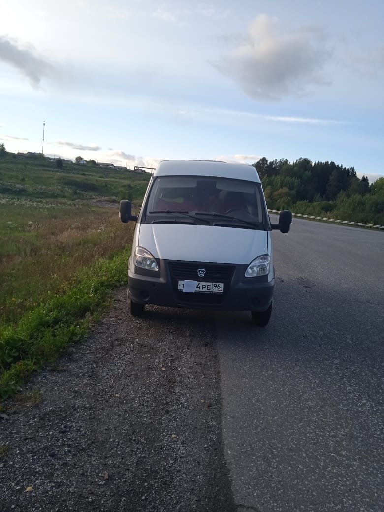

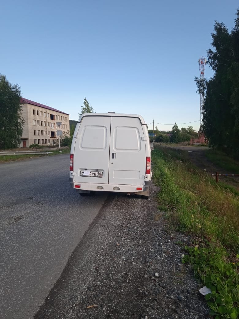

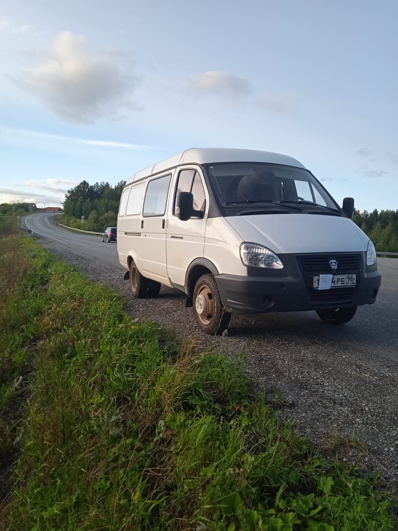

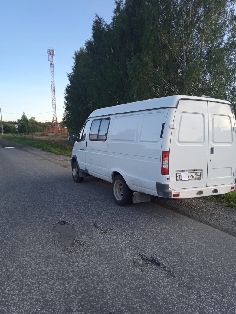

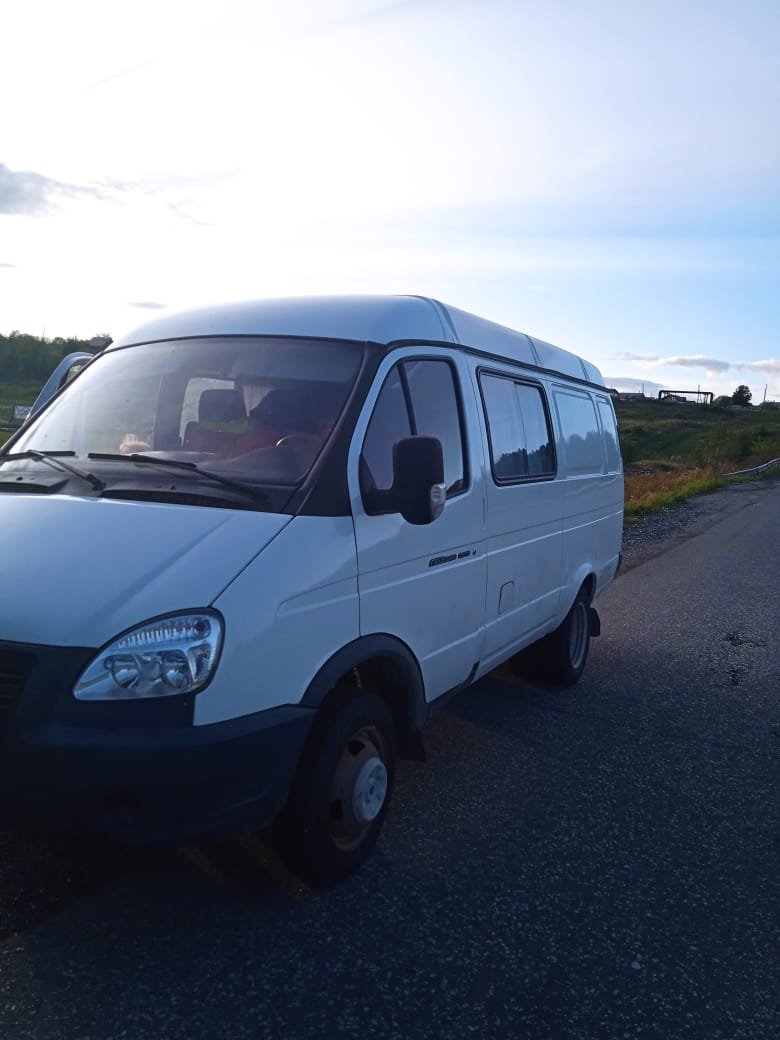

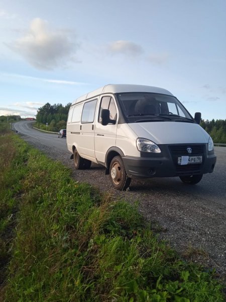

паша 96 66 Опубликовано 26 августа, 2023 Есть желание приобрести газель для семьи как каждодневное авто ( сейчас сандеро с прицепом возит, но хочется свободы в салоне).. вот есть вариант 2011г, 4216, 140т.км, 1 хоз. 550т.р. из недостатоков со слов продавца: плохо греет печка в торпеде, под замену глушитель. Если поеду смотреть, то куда и на что обратить внимание? Поделиться сообщением Ссылка на сообщение Поделиться на другие сайты
Crady 8 669 Опубликовано 27 августа, 2023 21 час назад, паша 96 сказал: то куда и на что обратить внимание? 21 час назад, паша 96 сказал: , 4216 прежде всего вот на это.остальное делается не так затратно. 1 Поделиться сообщением Ссылка на сообщение Поделиться на другие сайты
lukich2 20 Опубликовано 2 сентября, 2023 Больное место у Газелей и Соболей -кронштейны передних подушек кузова,-под ними как правило трещины рамы,лечится путем вставки усилителей рамы. Сколько я видел Соболей и Газелей-большинство с лопнутой рамой с обоих сторон.Мой Соболь не исключение. Поделиться сообщением Ссылка на сообщение Поделиться на другие сайты
