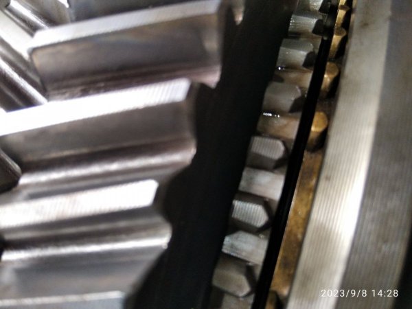

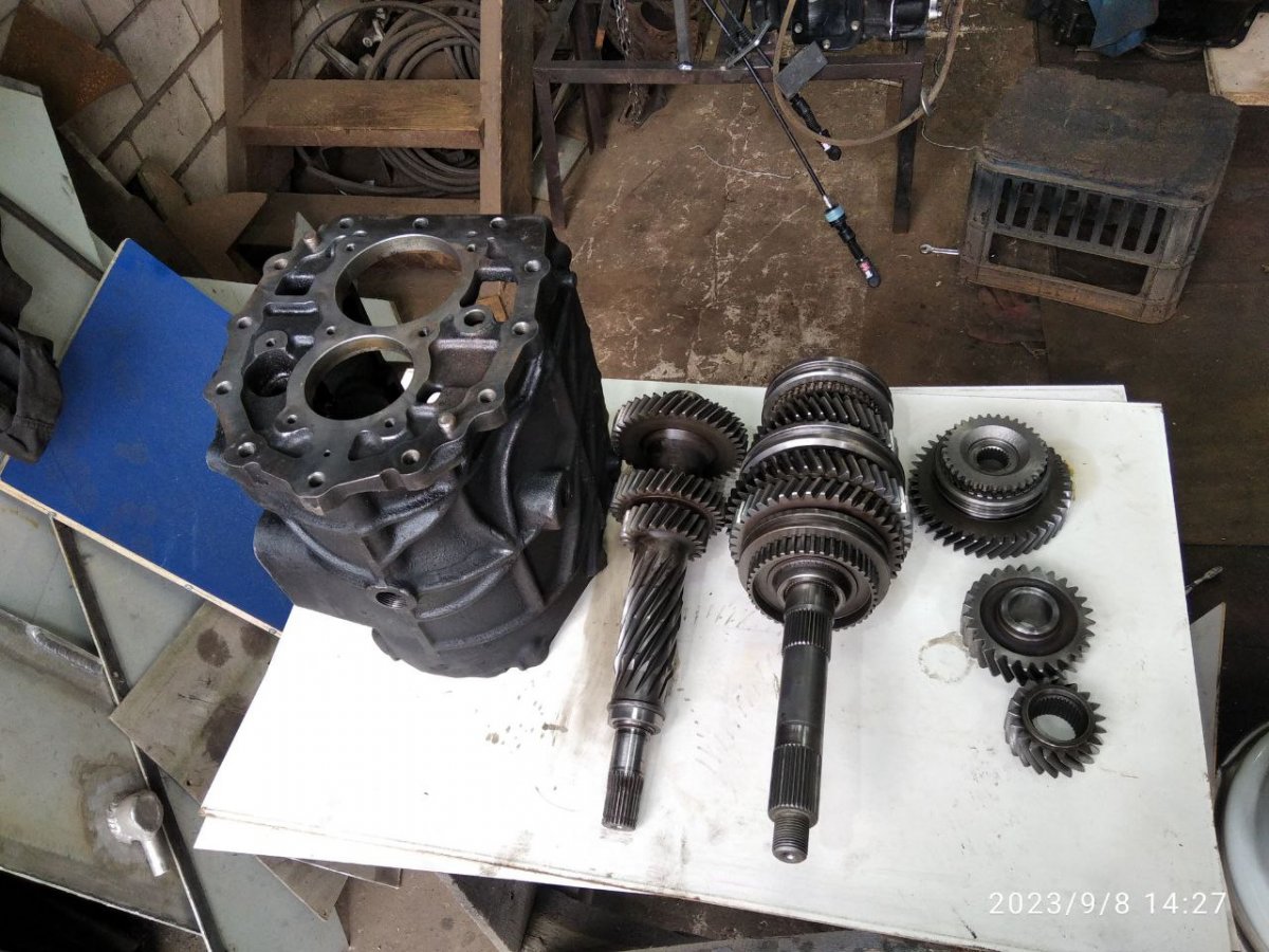

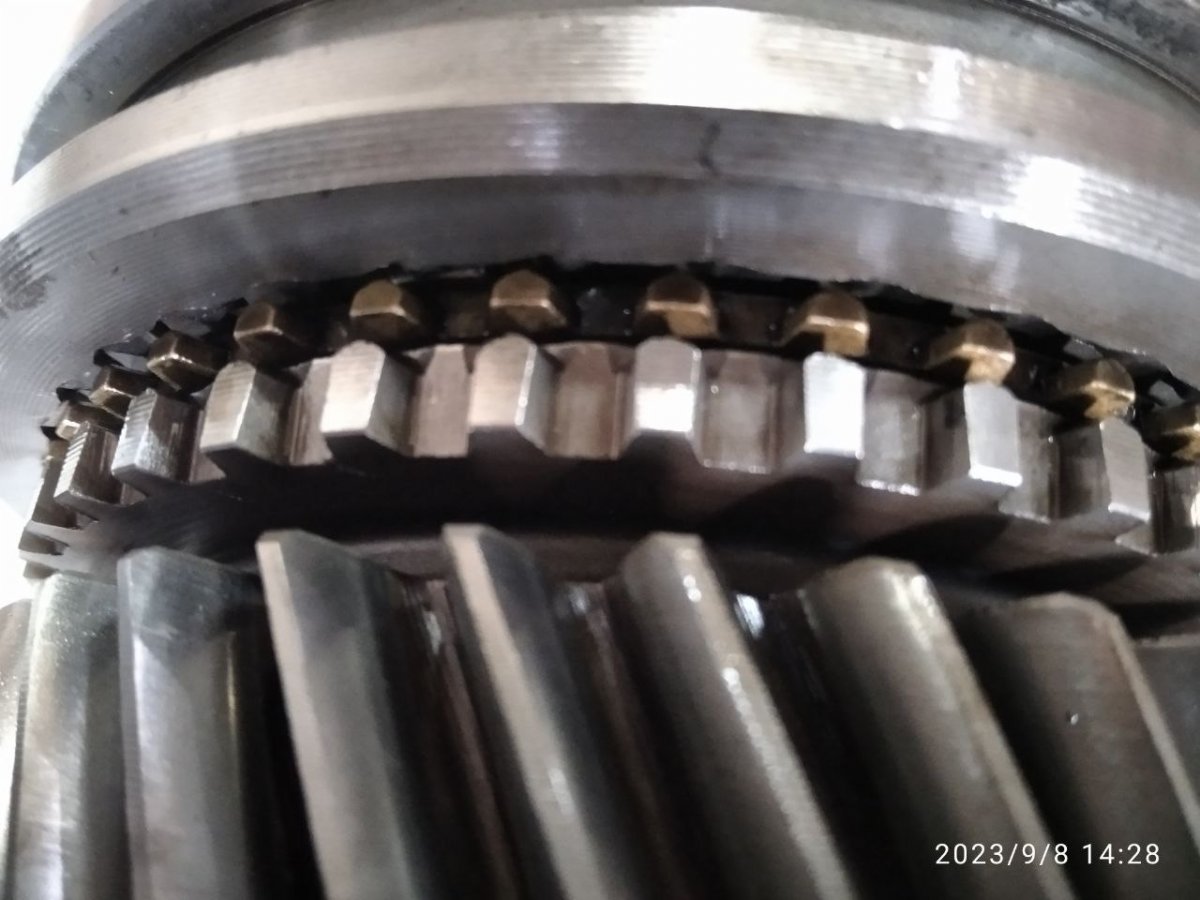

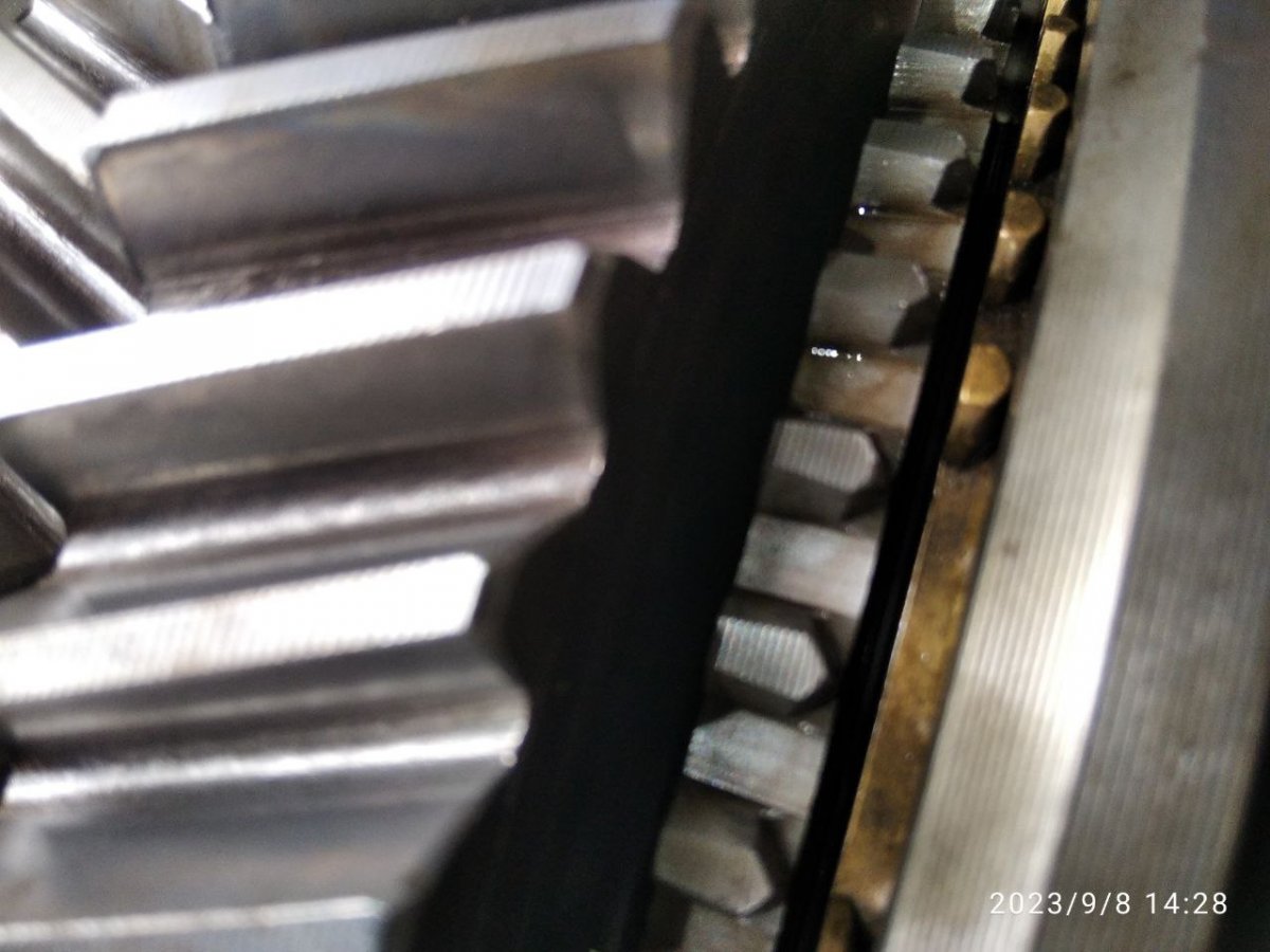

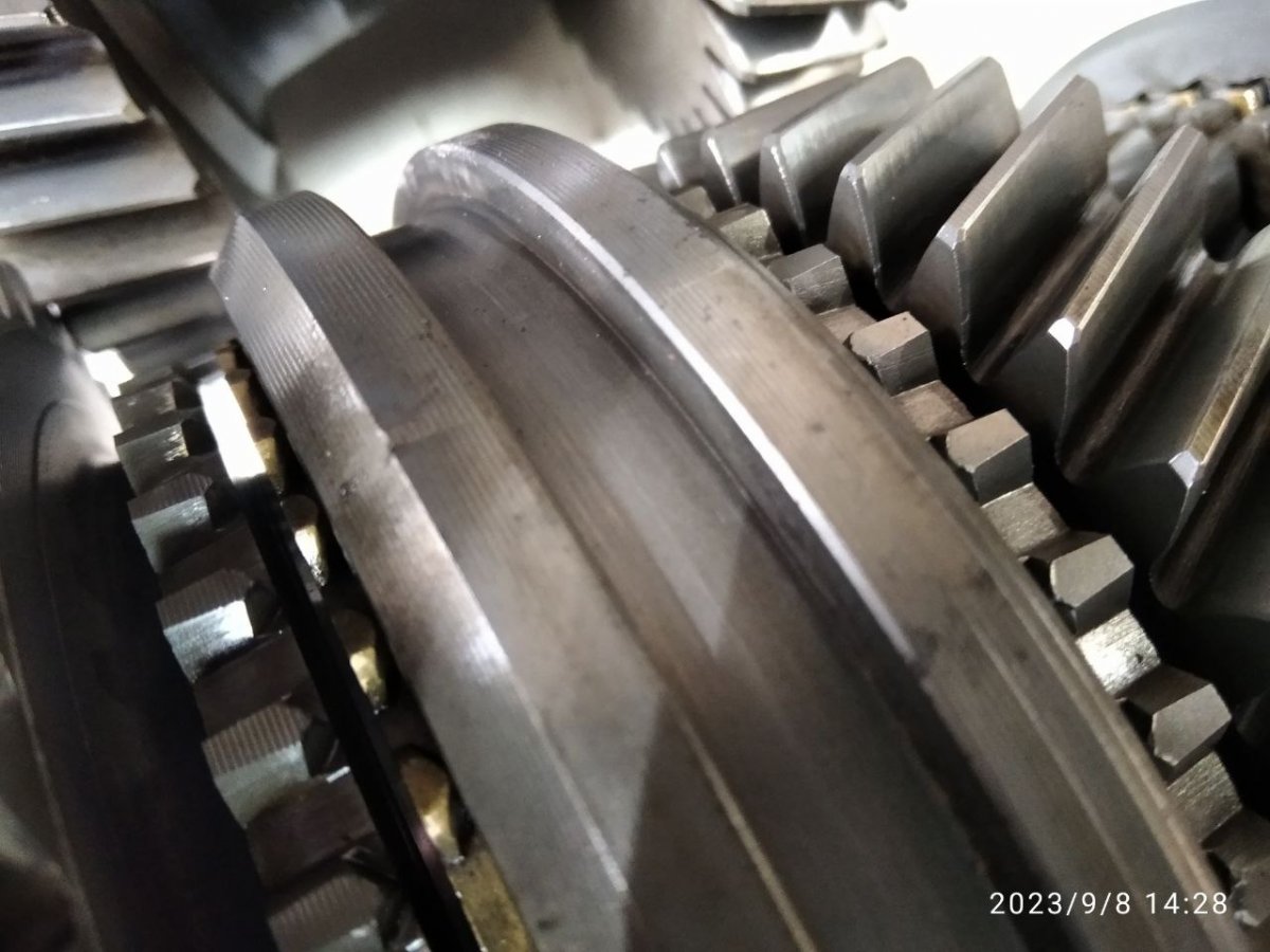

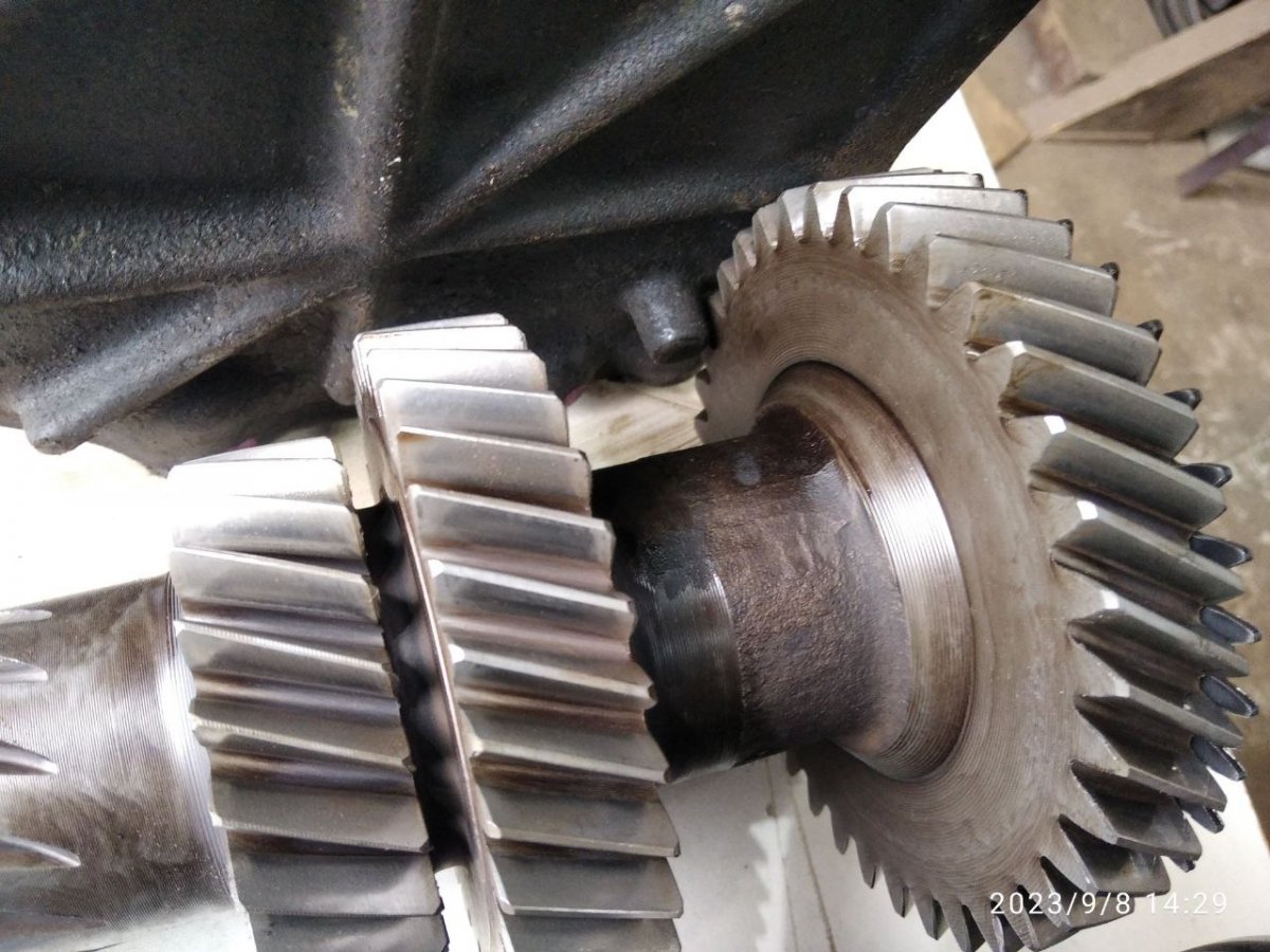

Зедияров Александр 78 Опубликовано 8 сентября, 2023 Распотрошил мкпп от Ниссан Атласа не сказать что совсем просто, но и не сказать что сложно, но без пресса не обошлось подшипники менять не буду, синхроны и зубья не забиты Крышку КПП буду адаптировать под кочергу и под троса . Хорошая мощная такая кпп для установки на Каминс 1 1 Поделиться сообщением Ссылка на сообщение Поделиться на другие сайты
