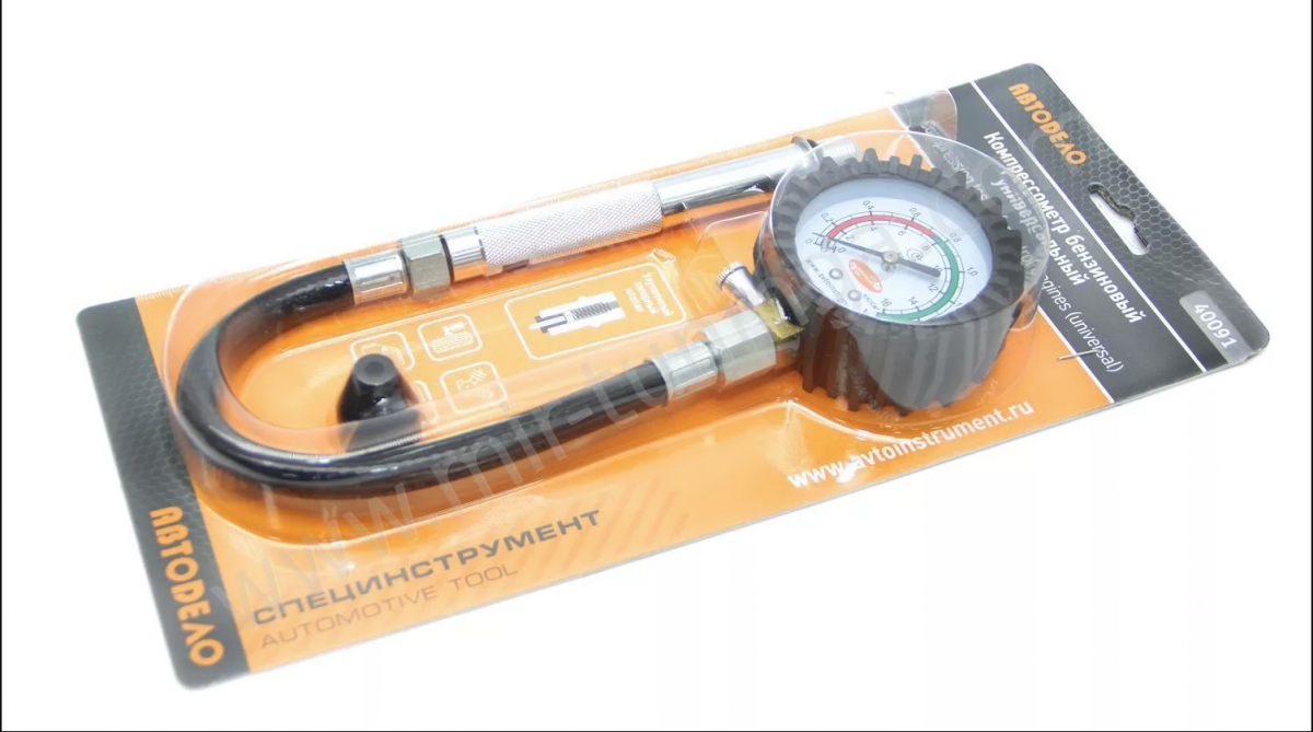

Vovka31 504 Опубликовано 30 сентября, 2023 У меня вот такой. Автодело. Вроде норм работает, можно мерить и одному. Только пришлось удлинитель вытачивать, чтобы хотя бы немного была возможность ключом подтянуть, а то получается только шланг торчит из колодца, а эта трубка металлическая полностью скрыта в колодце. Удлинитель 3см, но лучше выточить 4 см, гайка лучше будет видна, для ключа удобнее. Поделиться сообщением Ссылка на сообщение Поделиться на другие сайты
