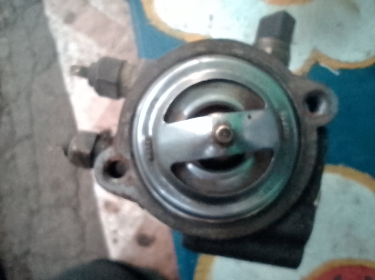

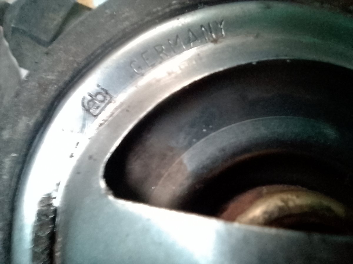

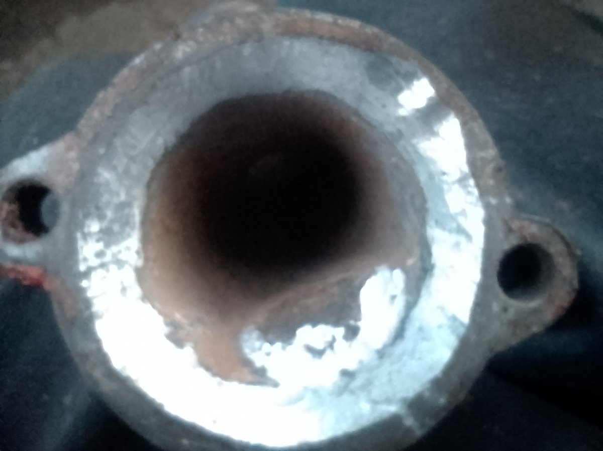

Sanya Kulibin 23 Опубликовано 6 августа, 2025 Я в начале лета выкинул термостат. Начала машина перегреваться и кипеть. Снят термостат вообще. Летом вполне нормально и без него. Подольше только на бензине работает и на газ не переходит. Это как бы не проблема . А тут вот получилось, что полез в двигатель из-за цепей и замены передней крышки ГРМ. Так что все равно снял помпу и термостат. И уже август месяц к середине близится, решил поставить и термостат. Даже и купить его уже хотел. А потом, обнаружил,что термостат у меня есть, лежит новенький в коробочке . Правда не тот! Термостат от Mercedes или от Man a. Примерил его, а он почти подходит. Минимальная доработка верхней крышки термостата потребовалась-- снять там фаску. И вот такой вот термостат приспособил. Посмотрю, как это будет работать. Температура у него 83С. Родной был не то 84, не то 87. Короче близко к делу. Поделиться сообщением Ссылка на сообщение Поделиться на другие сайты
