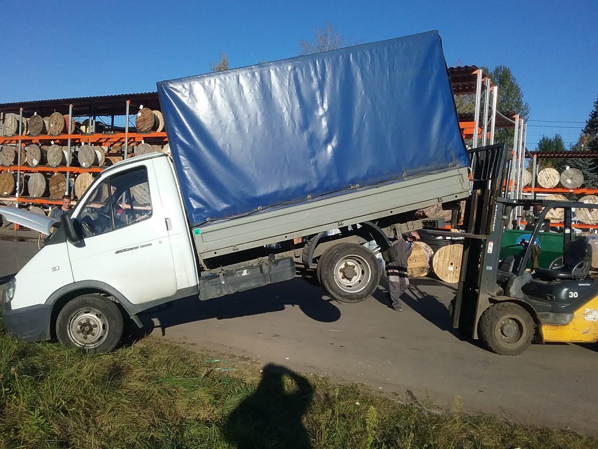

L2140 1 780 Опубликовано 12 ноября, 2023 1 час назад, sergio-ev сказал: Помогите информацией спрашивайте. Что интересует? полное слитие? без откручивания пробки слива на блоке 1. Откручиваем пробку на расширительном бачке 2.Сливаем через пробку радиатора. 3.Поднимаем заднюю часть авто или силовой агрегат(если задняя опора не прикручена) до появления наклона вперёд по продольной оси. При этом нижний шланг радиатор можно снять. 4. Отцепляем контур отопителя под капотом. Продуваем воздухом маслоохладитель и отопитель до прекращения выхода воды. с откручиванием пробки на блоке п3 не нужен. Поделиться сообщением Ссылка на сообщение Поделиться на другие сайты
Кирилл 864 Опубликовано 30 сентября В 12.11.2023 в 19:18, L2140 сказал: 3.Поднимаем заднюю часть авто как то так ) 3 Поделиться сообщением Ссылка на сообщение Поделиться на другие сайты
