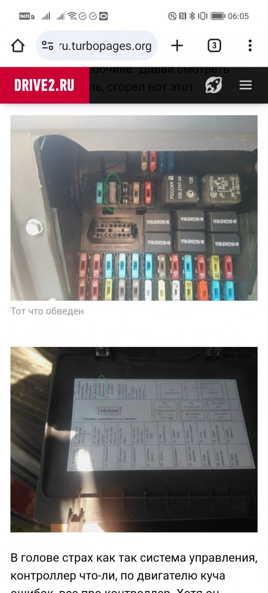

Андрей292кк 3 Опубликовано 20 ноября, 2023 @Андрей292кк @Андрей292кк @vlad75 @Vovchikk всем огромное спасибо, проблема решена сгорел предохранитель на управление двигателем. Удачи на дорогах. 3 Поделиться сообщением Ссылка на сообщение Поделиться на другие сайты
