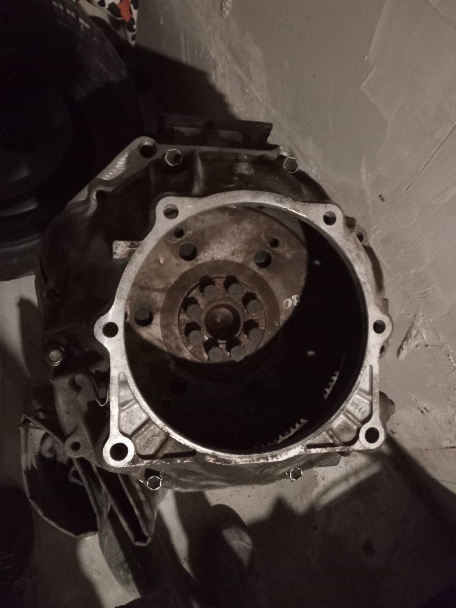

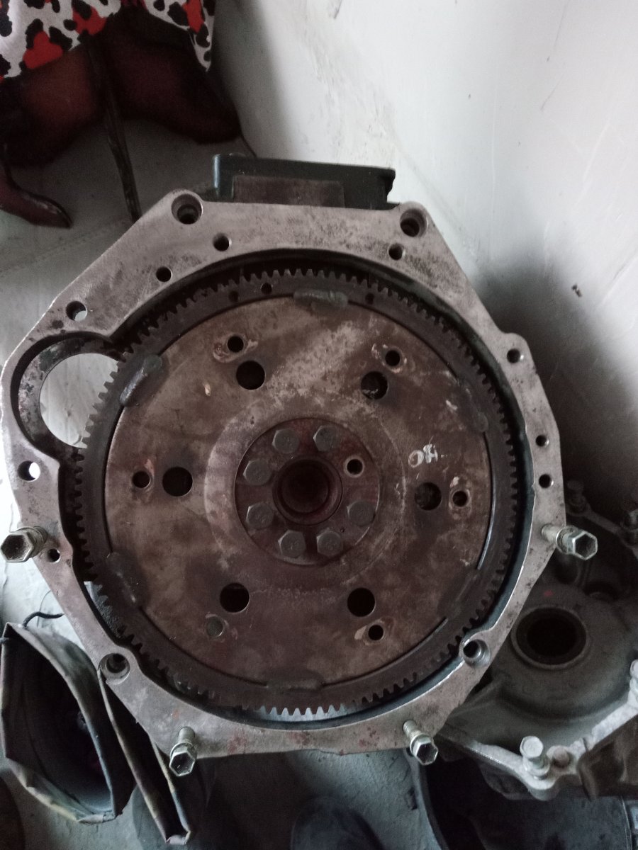

АКПП Айсин Крайслер 2.4 турбо
Таракан
В 31.08.2025 в 20:31, MAGNUS сказал:
У тебя вроде бы 5VZ стоял. Чем не устроил?
Отсутствие возможности зарегать, т.к. по нормам токсичности под Е3 не проходил, расход топлива в городе, тяжелый сам двигатель, при одинаковой мощности крайслер легче. Отсутствие гидрокомпенсаторов на тойоте что чревато при эксплуатации на газу быстрым прогаром седел.
Турбокрайслер по блоку отличается или просто гбц другая?
Гбц- одинаковые. Блоки- похожи, отверстий больше на турбовом, масляных и тосольных. Поддоны- разные, масляные насосы-разные, поршни с плоским днищем.
