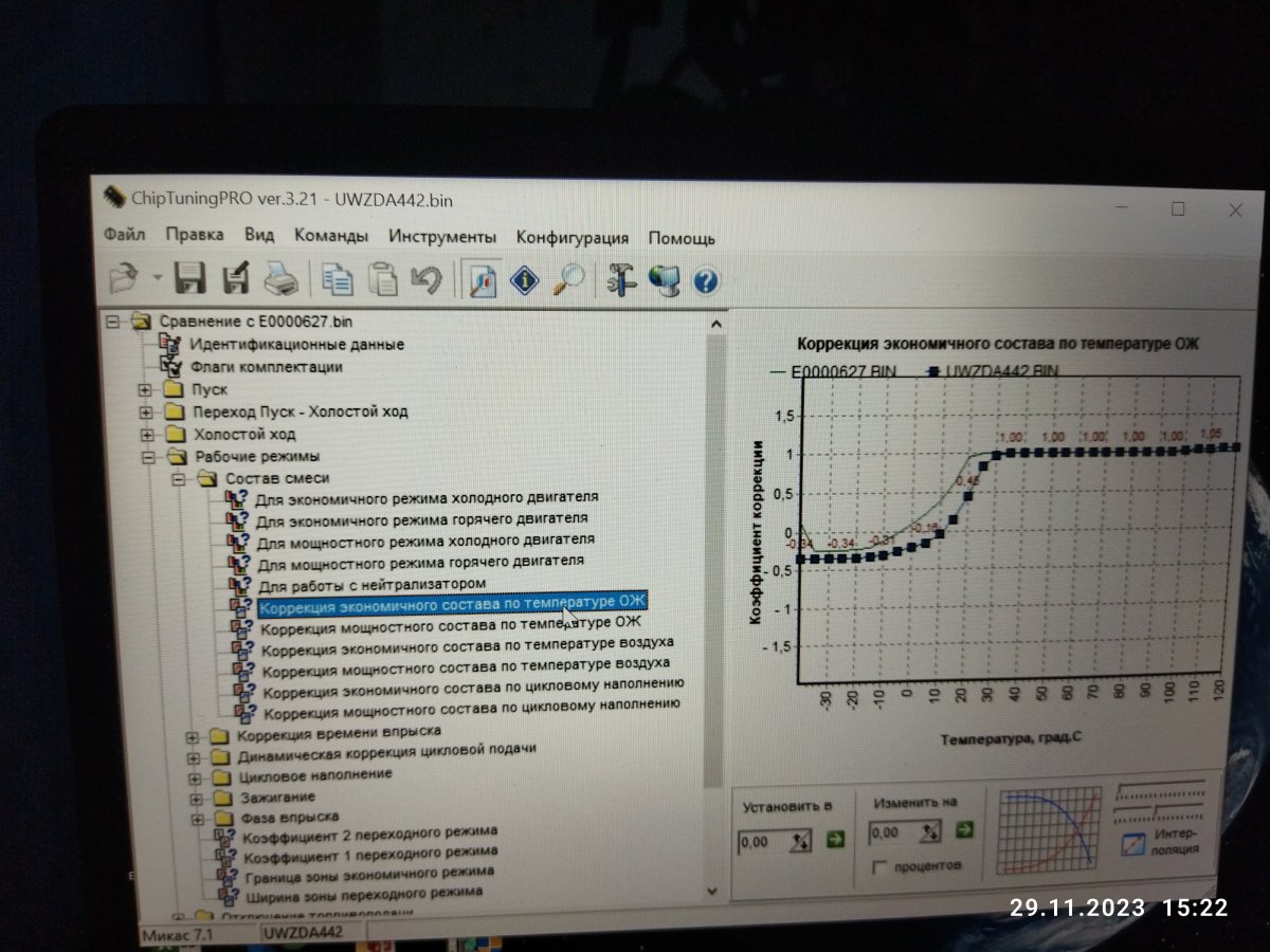

timoha3678 0 Опубликовано 29 ноября, 2023 В 27.11.2023 в 08:05, cxem сказал: Чем старая прошивка не устраивает ? Заводится на холодную плохо. Такое ощущение что заливает. До 10-12°а после обороты выравниваются. Ну а так то бежит не плохо. Лишь бы двигателю не навредить, ведь характеристики другие у 409 Поделиться сообщением Ссылка на сообщение Поделиться на другие сайты
timoha3678 0 Опубликовано 29 ноября, 2023 В 27.11.2023 в 23:02, Вовик сказал: @timoha3678 Посмотри еще распредвал,на этом двигателе стоит один от карбюраторного 406.Я бы заменил его на инжекторный или от змз про. Я пробовал разные стандартные прошивки, 409 у меня ехал лучше на прошивке от 405 одной из последних. Да, впускной вал стоит 240, а выпуск 252 и фазы 16- 19 . Мне очень нравится как он на низах себя ведёт да и я выше 3.000 оборотов не раскручиваю, редкий раз. Едет-то неплохо но заводится с трудом при том что ещё морозов нет сильных. Сейчас прошил е0000627- заводится хорошо,едет вроде послабже,обороты х.х плавают, расход 17-18 . Поделиться сообщением Ссылка на сообщение Поделиться на другие сайты
cxem 118 Опубликовано 29 ноября, 2023 Чёрный дым на прогреве, пробуем обеднять смесь Поделиться сообщением Ссылка на сообщение Поделиться на другие сайты
timoha3678 0 Опубликовано 29 ноября, 2023 7 часов назад, cxem сказал: Чёрный дым на прогреве, пробуем обеднять смесь Спасибо большое!!!! Сейчас попробую. На этих параметрах есть небольшая разница между прошивками 538 и 627. При запуске черного дыма не было , но бензом пахло. Ещё я обратил внимание на шаги рдв,; на 627 при запуске где то 250ш, а на 538-200 держит и троит при этом. Как только на 538 переваливает температура ОЖ за 10- 12град , шаги начинают снижаться и двигатель работает хорошо. Поделиться сообщением Ссылка на сообщение Поделиться на другие сайты
