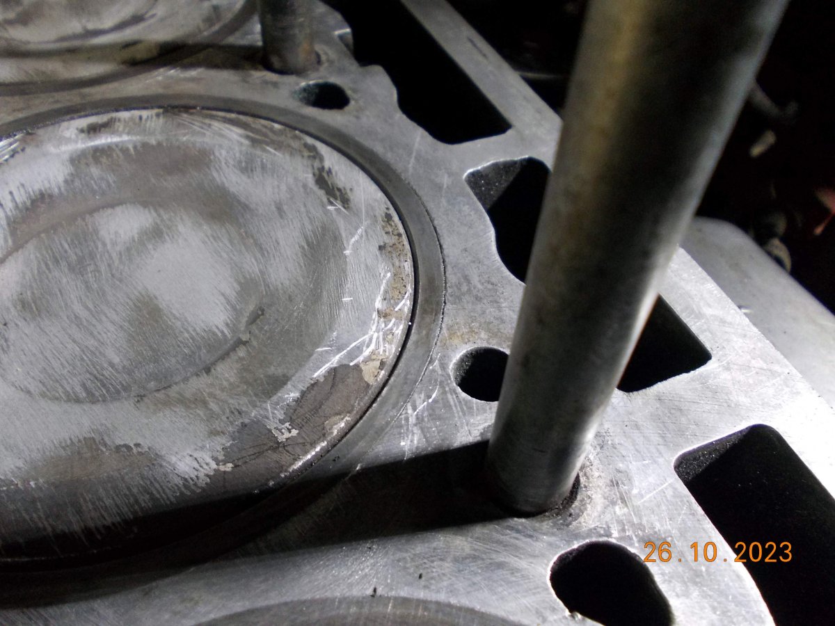

server100 55 Опубликовано 6 декабря, 2023 Купил я его новым в 2020, пробег на сегодняшний день 152000 км, как в заводском паспорте --там ресурс указан 150 000км. Отслоилась гильза на втором цилиндре, стал попадать тосол в камеру сгорания. Брал в Москве за 85000р, цена на сегодняшний день 200000р (плюс-минус) Вопрос знающим: сейчас идут движки с чугунным блоком, кто брал, напишите, детские болезни излечили на нем, в виде отслаивания или проваливания гильз ? Есть смысл брать такой ? 2 Поделиться сообщением Ссылка на сообщение Поделиться на другие сайты

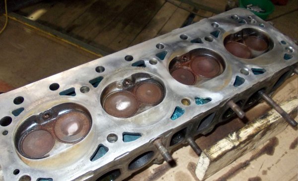

Алексей Ф. 10 214 Опубликовано 7 декабря, 2023 @server100 есть фотки камеры сгорания после демонтажа ГБЦ? Поделиться сообщением Ссылка на сообщение Поделиться на другие сайты
L2140 1 837 Опубликовано 7 декабря, 2023 21 час назад, server100 сказал: Есть смысл брать такой ? есть конечно. 21 час назад, server100 сказал: Отслоилась гильза на втором цилиндре, стал попадать тосол в камеру сгорания. дело в том, что торец гильзы уплотнён прокладкой ГБЦ. И Есть ли между гильзой и блоком видимая щель или нет НИКАК не влияет на попадание ОЖ в камеру сгорания. 1 Поделиться сообщением Ссылка на сообщение Поделиться на другие сайты
server100 55 Опубликовано 7 декабря, 2023 (изменено) 3 часа назад, Алексей Ф. сказал: @server100 есть фотки камеры сгорания после демонтажа ГБЦ? завтра сделаю 2 часа назад, L2140 сказал: есть конечно. дело в том, что торец гильзы уплотнён прокладкой ГБЦ. И Есть ли между гильзой и блоком видимая щель или нет НИКАК не влияет на попадание ОЖ в камеру сгорания. ну или гильза просела --три раза прокладку менял в течении месяца ! 2-3 цилиндры выворачиваешь свечи, на них видно следы тосола. Поставил новую гбц Танаки, результат тот же. 4 часа назад, газель2005 сказал: На чугунном нет гильз. Он цельной. Блоки по отдельности не купить. Нету ни у кого в наличии. Я про двигатель в сборе интересуюсь, может уже кто эксплуатирует, есть отзывы. Изменено 7 декабря, 2023 пользователем server100 Поделиться сообщением Ссылка на сообщение Поделиться на другие сайты

server100 55 Опубликовано 8 декабря, 2023 (изменено) 12 часов назад, Алексей Ф. сказал: @server100 есть фотки камеры сгорания после демонтажа ГБЦ? фото старой , сейчас поставил новую гбц. Изменено 8 декабря, 2023 пользователем server100 1 Поделиться сообщением Ссылка на сообщение Поделиться на другие сайты
Алексей Ф. 10 214 Опубликовано 8 декабря, 2023 @server100 на синем тосоле ездишь? Поделиться сообщением Ссылка на сообщение Поделиться на другие сайты

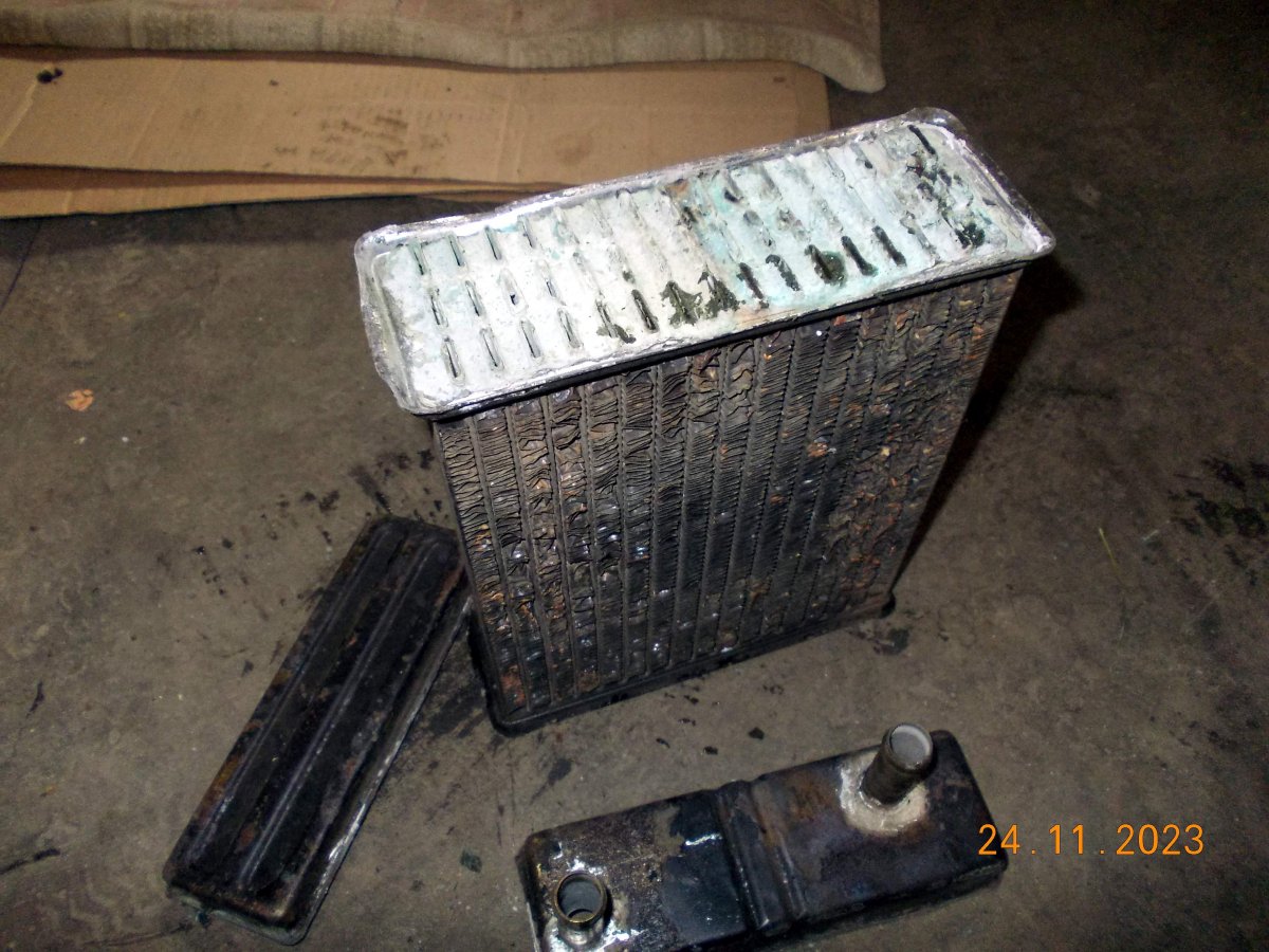

server100 55 Опубликовано 8 декабря, 2023 4 часа назад, GoldeN сказал: Чугунный у знакомого за 3й год уже под 300000 прошел менял шестерню грм, гбц, и сцепу Вот это нормально. 7 часов назад, Алексей Ф. сказал: @server100 на синем тосоле ездишь? по жадности на тосоле из Светофора ездил, пока печка не забилась этим г..ном . Народ не берите ни красный, не синий в указанном магазине ! 4 Поделиться сообщением Ссылка на сообщение Поделиться на другие сайты

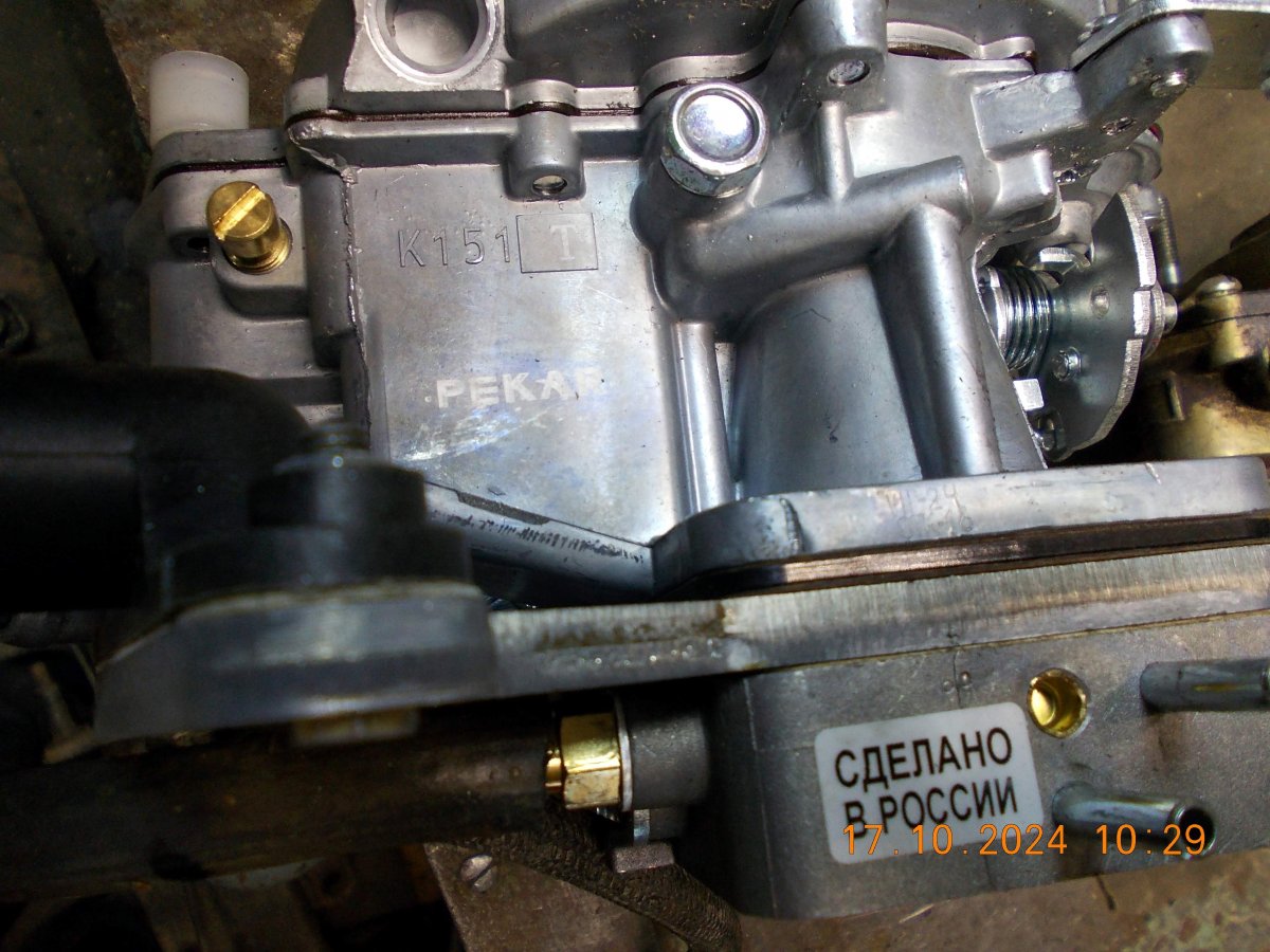

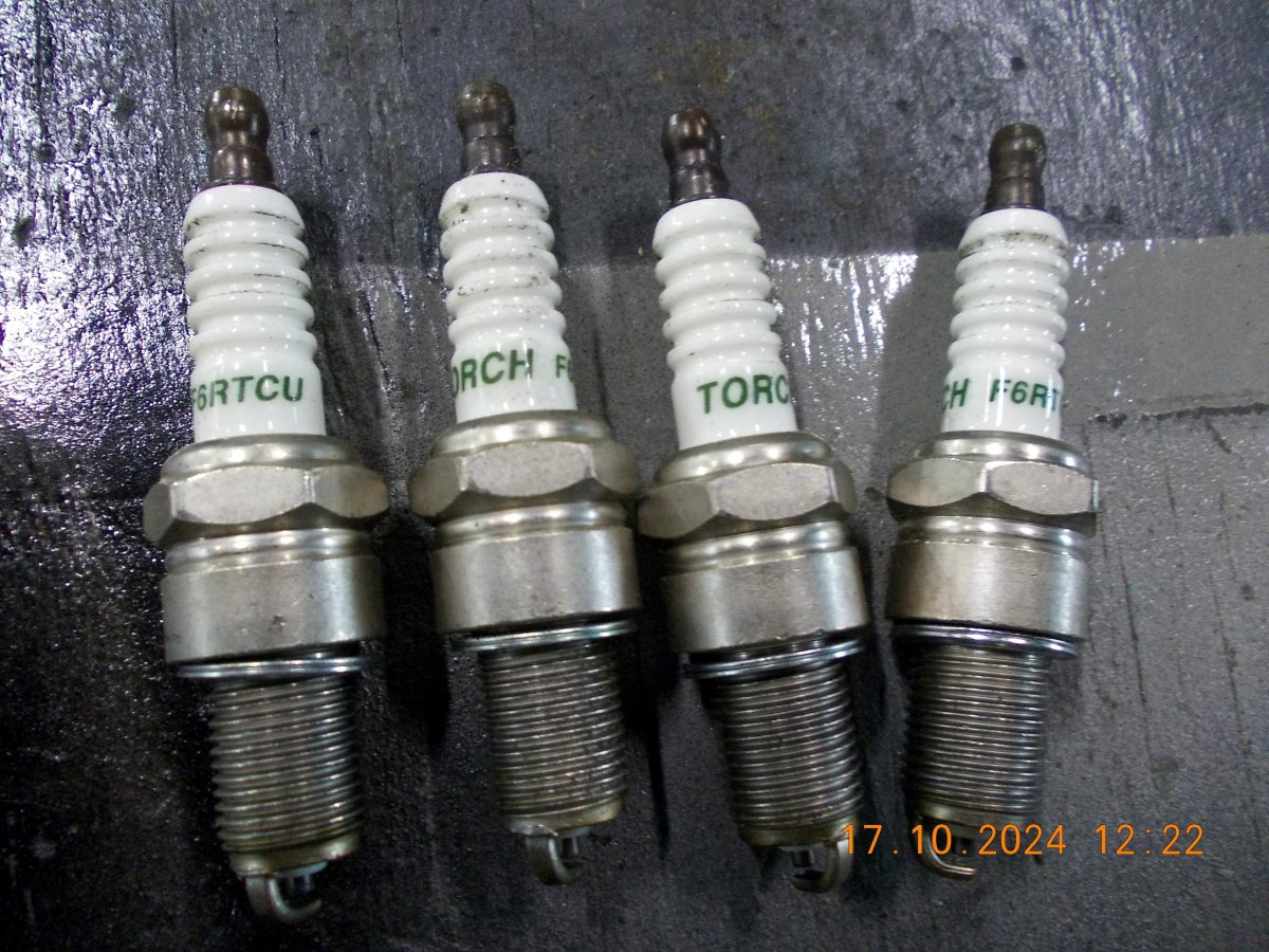

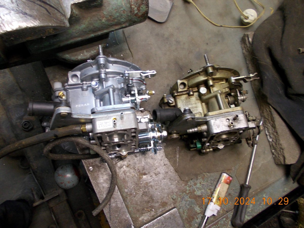

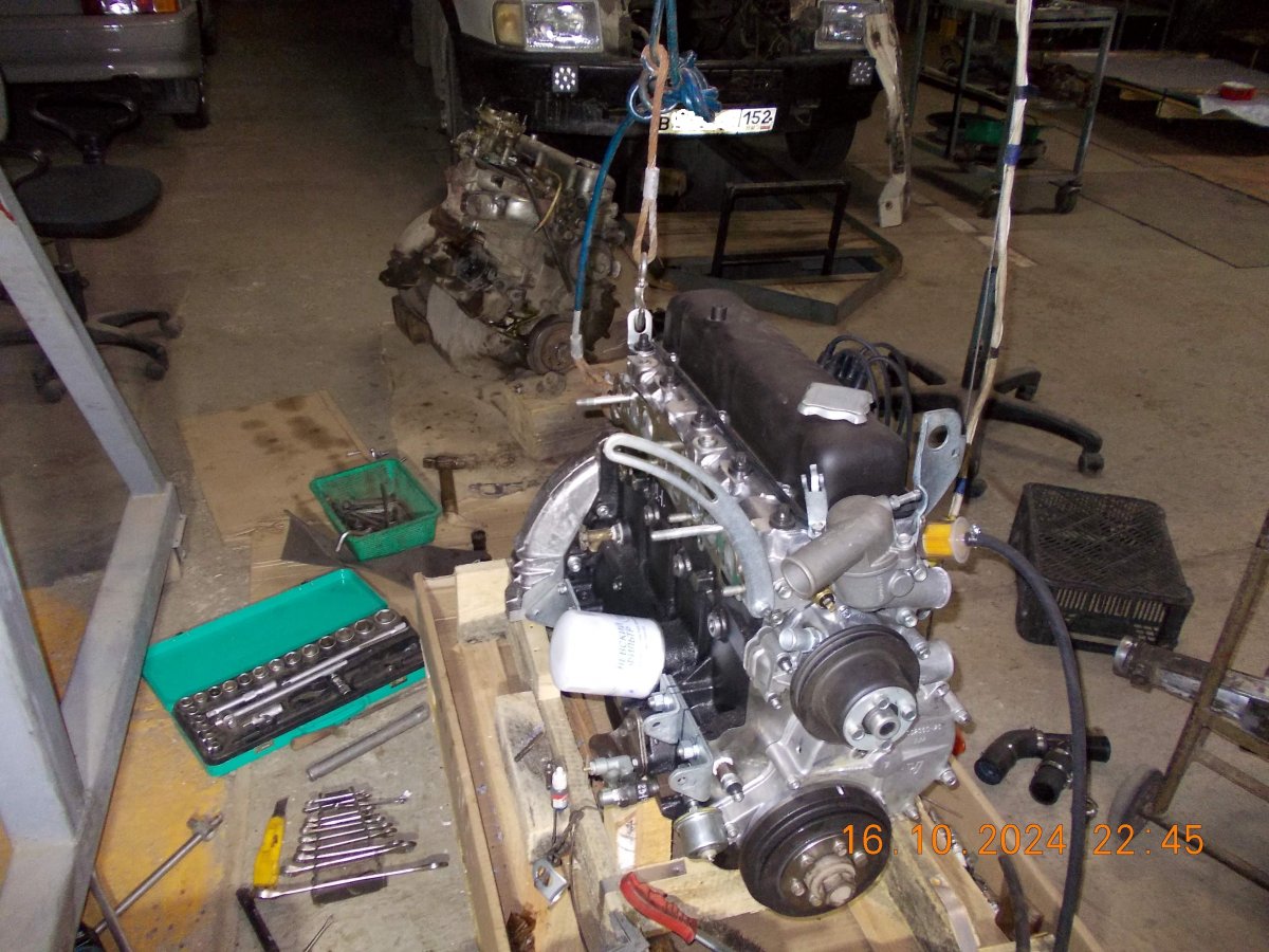

server100 55 Опубликовано 26 октября, 2024 Мотор прошел еще 30 т.км и опять пробило прокладку в одном и том же месте. Итого общий пробег: 182.000км. Поскреб по сусекам, подзанял и КУПИЛ ! Новый мотор 4215 с чугунным блоком. Но ЦЕНА ! И КАЧЕСТВО ! Скажу сразу: Кто захочет повторить--Лучше собирайте сами ! Карбюратор-Китай, свечи-Китай, не работали оба датчика температуры (и аварийный и такой), из маслодатчиков работал только аварийный. Наружный крепеж протягивать весь (ну это как обычно), солдатик вилки сцепления вообще был не прикручен. Чего и как внутри--не знаю, уже было некогда вскрывать поддон , работа ждала. В общем поставил свой старый карб, свой генератор (на 90а), свои свечи , своё сцепление Сакс, крепеж поменял местами со своего старого мотора. Пока вроде работает, прошел почти тысячу км. 2 1 Поделиться сообщением Ссылка на сообщение Поделиться на другие сайты

server100 55 Опубликовано 27 октября, 2024 Изготовитель УМЗ, сентябрь 2024, брал в Мире моторов 4 часа назад, Татарин сказал: "Пекар" отечественный производитель.Целый завод в Питере стоит(не качается) Это точно, и рисуют название на " своих" карбюраторах краской. 1 Поделиться сообщением Ссылка на сообщение Поделиться на другие сайты
Татарин 7 748 Опубликовано 27 октября, 2024 Это всё субъективно.Но можно проверить ведь.https://tmpekar.ru/about/check-barcode/ Поделиться сообщением Ссылка на сообщение Поделиться на другие сайты
server100 55 Опубликовано 27 октября, 2024 я уже объективно проверил, день покатался на "заводском" карбюраторе---холостые фиг поймаешь, ни на газу, ни на бензине.Или глохнет или орёт. Поставил старый свой--всё отлично. 1 Поделиться сообщением Ссылка на сообщение Поделиться на другие сайты
соболевич 2 092 Опубликовано 27 октября, 2024 1 час назад, server100 сказал: я уже объективно проверил, день покатался на "заводском" карбюраторе---холостые фиг поймаешь, ни на газу, ни на бензине.Или глохнет или орёт. Поставил старый свой--всё отлично. Узнать бы причину где косяк?. Терзает здоровое любопытство. Неприятно очень - купил и выкинул. Поделиться сообщением Ссылка на сообщение Поделиться на другие сайты
